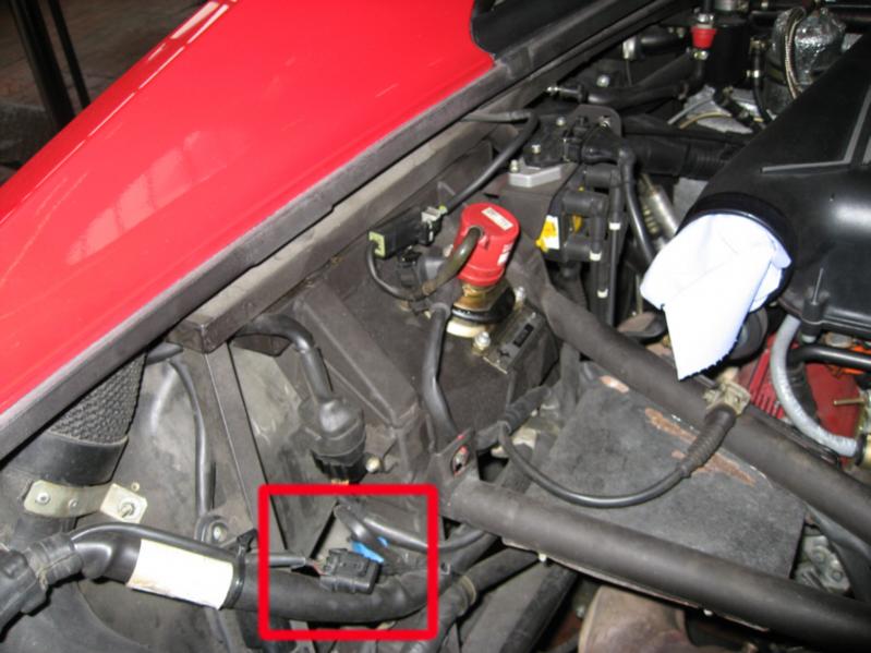

Das Auslesen der Fehlercodes müßte doch wie beim 348 mit einem an die jeweilige Motronic anzuschließenden Tastschalter möglich sein ? Dort gibts bei den Motronic Steuergeräten (die hinter den Sitzen) jeweils ein kurzes Kabel mit einer 3-poligen Buchse.
Gruß, Georg

Beim 355 ist das kurze Kabel mit der Buchse im Motorraum. In der Nähe des jeweiligen Motronik Steuergeräts. Siehe rot markierter Bereich.
