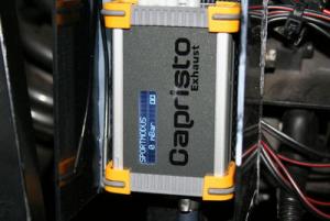

Capristo ist schon ein Künstler. So ein Auspuff würde mich auch reizen. Wo ist denn das Steurgerät untergebracht?
Das müsste, zumindest bei uns in der Schweiz, ja alles zum Vorführen wieder raus. Auspuff umbauen ist wohl kein Problem. Wie sieht das mit dem Steuergerät und der Verkabelung dazu aus? Das sind Druckleitungen, oder?

genau das gleiche steuergerät habe ich auch verbaut... :wink:

Das Steuergerät habe ich am Hilfsrahmen angebracht und mit einem Spritzschutz versehen. Die Verkabelung ist sehr übersichtlich. Es muss lediglich Plus und Masse angeschlossen werden, sowie ein Stecker auf ein mitgeliefertes Magnetventil, welches die Klappen öffnet aufgesteckt werden. Dabei kann als Plus auch problemlos Dauerplus aus dem Motorraum genommen werden, da dass Steuergerät nach 10 min automatisch abschaltet.
Die Schläuche, die von den Klappen kommen sind Druckschläuche aus Silikon.
Der Aus- und Einbau dauert auch nicht viel länger als bei einem anderen Sportauspuff.
Ich habe hier nochmal ein Bild eingestellt auf dem man die Einbaulage des Steuergerätes einigermaßen erkennen kann.
