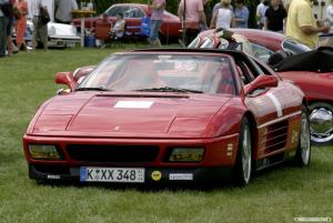

Hallo zusammen,
erst mal, tolles Forum! Geballte Kompetenz ;-)
Bin seit August 08 stolzer Besitzer eines 348 ts Challenge Ez 91.:)
Zum Zusatz „Challenge“ habe ich mal ne Frage an die Experten: Weiß jemand, wie viele TS Modelle vom Challenge gebaut wurden? Bei Recherchen fand ich keine einzige Targa Version, immer nur Coupe Modelle. Oder war das nur eine Laune von Ferrari, bei manchen Fahrzeugen einfach den Challenge Schriftzug aufzubringen? Meine Fahrgestellnummer befindet sich im Bereich der TS Modelle
Was meinen 348 von anderen (meine ich) u.a unterscheidet, sind Alupedale und ab Werk Eintragungen für Überrollbügel (Löcher für die Aufnahme neben den Gurtstraffern) und Challenge Sportsitze. Eingebaut sind allerdings Standard Sitze.
Könnte noch mehr sein, habe aber keinen direkten Vergleich.
Vielleicht kann mir jemand weiterhelfen?
Danke!

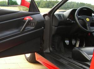

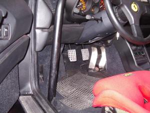

Hier noch ein paar Bilder von den besagten "Auffälligkeiten". Die Pedale, den roten Türöffnern (original?) und den Löchern für die Aufnahme des Überollbügels?

Sorry, habe noch was vergessen: Die Löcher sind die Befestigung für die Gurte, die roten Türgriffe sind sicherlich nur lackiert wegen der auflösung der Gummierung. Wenn du weitere Intime Fragen hast - nur zu!!

für mich sieht es eher so aus, als ob einer der Vorbesitzer den Wagen in Eigeninitiative umgebaut hat, denn außer dem "Challenge" Schriftzug am Heck (gibts einzeln als Ersatzteil) spricht m.M.n. nichts für ein offiziell umgerüstetes Fahrzeug. Die Türgriffe wurden schon geklärt und die Pedale sehen stark nach einem Eigenbau aus Riffelblech aus. Sofern die Arbeiten sauber gemacht wurden ist das natürlich voll o.k., nur ein original Challenge Fahrzeug scheint mir das nicht zu sein.

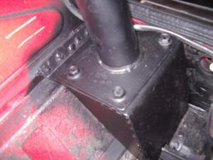

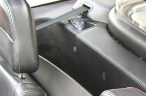

Ja, die original challenge Pedale sehen etwas anders aus: Gaspedal glattes Blech einfach obendrauf geschraubt - Bremse u. Kupplung gelochtes Alu. Zur Challenge-(Kit) Erkennung: Aufnahme für Käfig hinter den Sitzen (eingescheißt) und damit verbunden die Kürzung der Handbremsabdeckung (siehe Bild). Weitere Befestigung der Käfigs im Fußraum. Den ganzen Kit kann man sehr gut unter: http://www.eurospares.co.uk/index.asp ansehen. Bis dann... Mr. Miller

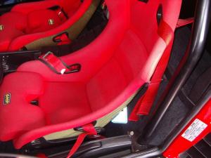

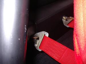

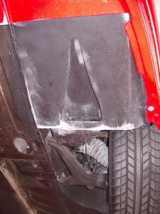

Morgen, ich meinte die 4 kleinen Löcher hinter den Sitzen, sorry. Hier werden die Hosenträgergurte eingehangen. Also ein Käfig war drin! Schau doch mal nach ob eine Bremsbelüftung (vorne und hinten) vorhanden ist (siehe Bild). Forza Mr. Miller
Die von Dir angesprochenen Bremsbelüftungen sind bei mir auch verbaut. Allerdings nur vorne.

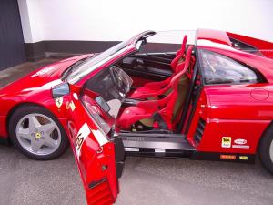

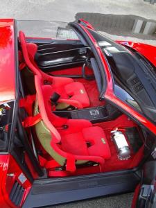

Ich habe mit dem sehr netten Erstbesitzer Kontakt aufgenommen und es hat sich herausgestellt, dass das Fahrzeug 93 und 94 von ihm bei der Challenge gefahren wurde. Habe auch jede Menge Bilder aus dieser Zeit von ihm erhalten. Ich hatte das Glück, dass er sogar noch die OMP Schalensitze sowie die Gurte hatte. Diese habe ich natürlich sofort mitgenommen und werde sie in der nächsten Saison einbauen.
Bin stolz wie Nachbars Lumpi so einen seltenen Ferrai zu besitzen, der auch in einigen Ferrariworld Exemplaren aus dieser Zeit abgebildet ist.:)
