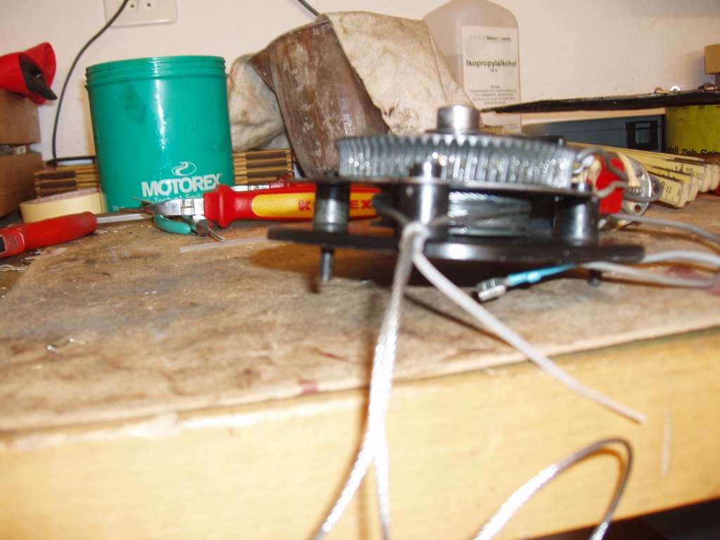

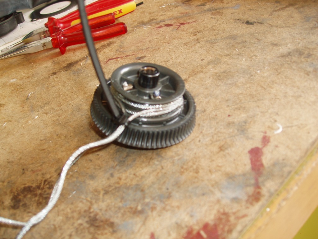

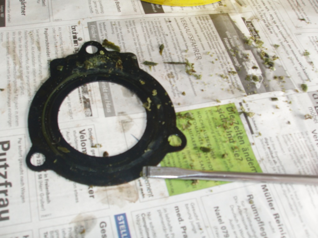

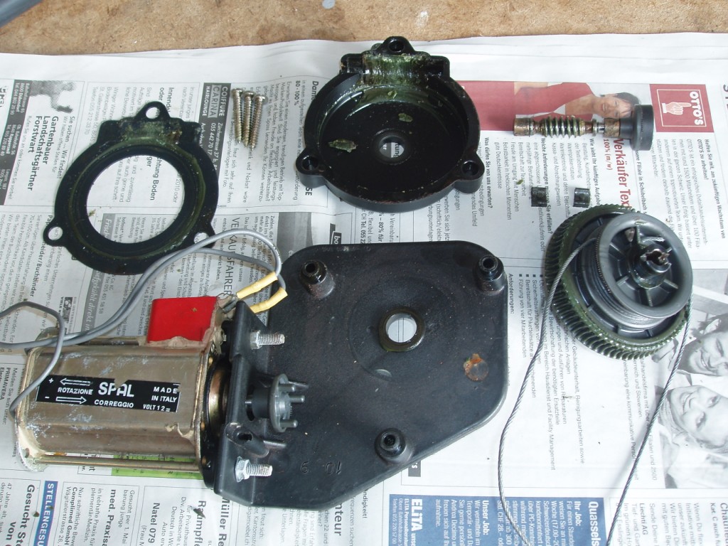

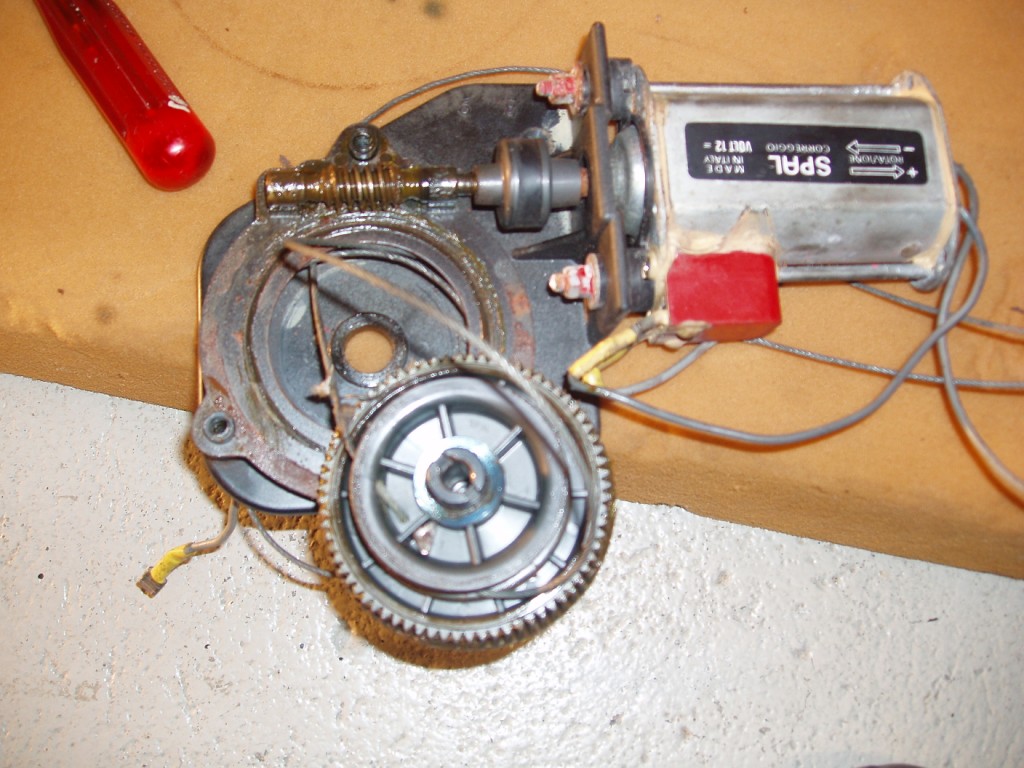

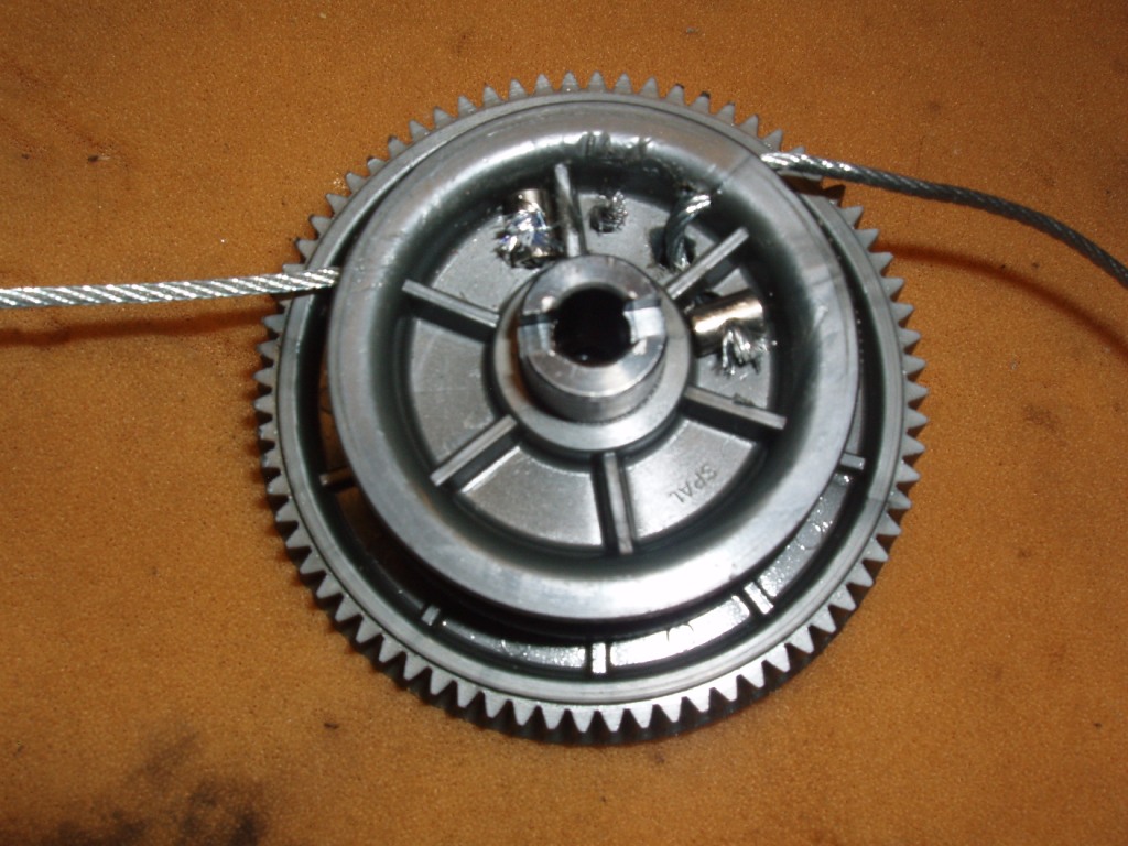

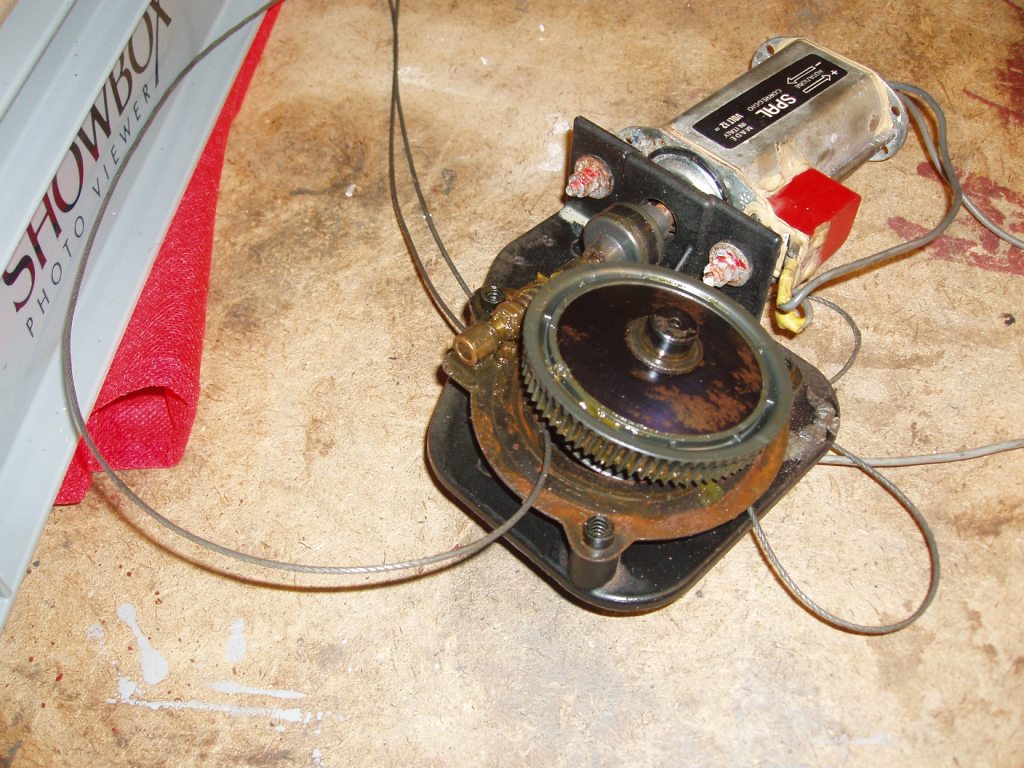

Nein Johannes ich habe noch nicht damit begonnen. Ich habe die Seitenverschalung mal weggenommen, es mir angeschaut und dann gleich wieder zu gemacht. :-o
Sieht Übel aus da drinnen. Alles total verdreckt/verklebt und ausgeleiert. Dazu kommt, dass einer meiner Vorbesitzer irgendwie darin rumgebastelt hat. Jedenfalls sind da diverse Kabel, die da rumliegen und eigentlich keine Funktion mehr haben. Auch die Verbindungsschläuche wo die Kabel von der Türe ins Chassis gehen sind nicht mehr dass was sie mal waren.
Letztendlich kam ich zum Schluss, dass es besser ist, alles richtig zu zerlegen und in aller Ruhe alles richtig zu reparieren. Kein Provisorium nach dem Provisorium wie es eben meine lieben Vorbesitzer taten.
Sonst wäre ich ja auch nicht besser als die oder :D
So eine Folie habe ich übrigens bei mir nicht angetroffen.
Muss auch noch schauen dass ich meine Garage endlich fertig kriege. Damit ich den Platz habe, um es in Ruhe angehen zu können.

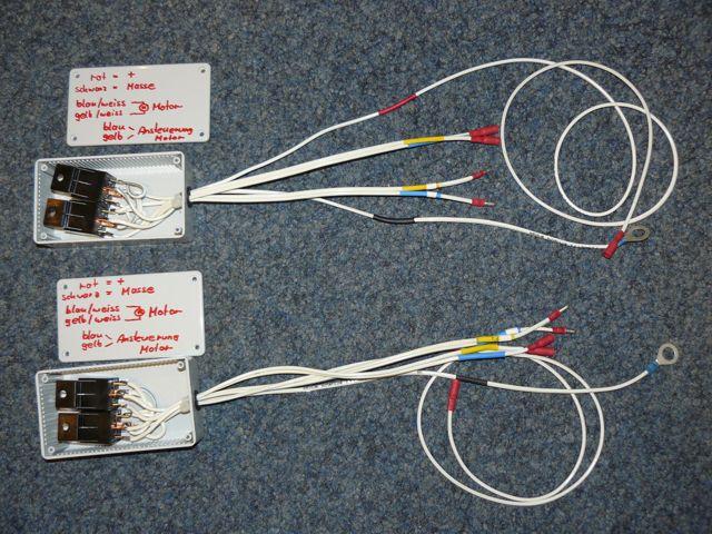

Ich entschloss mich, wie in CP vorgeschlagen, zusätzliche Relais einzubauen, um die Schalter von Ihrer zu grossen Strombürde nachhaltig zu befreien.
Nach Studium des Verdrahtungsschemas, wählte ich eine Lösung die mir am einfachsten erschien.
Eine Schema meiner Lösung ist hier zu sehen.
Die Stromversorgung übernehmen nun anstelle der Schalter 2 Relais à 30A. In Ruhestellung legen sie den Motor mit beiden Polen an Masse.
Über das blaue oder gelbe Kabel erfolgt nun die Ansteuerung der Relais. Durch die Schalter selber fliessen dann nur noch ca. 130mA.

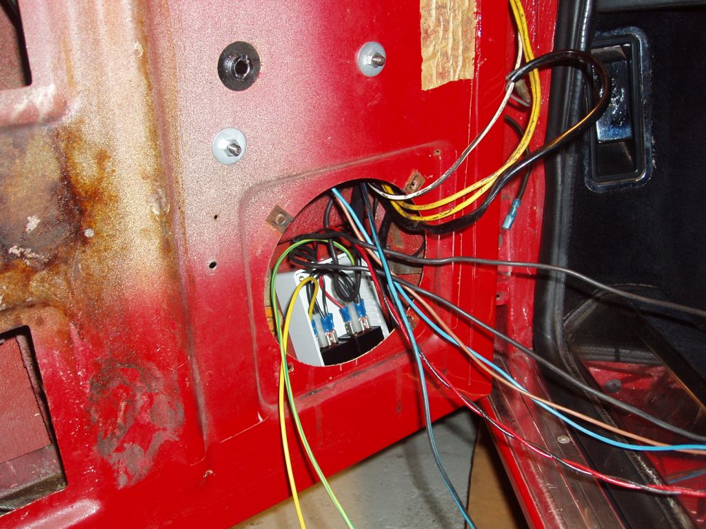

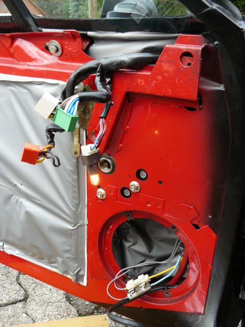

Um mir mal einen Überblick zu beschaffen, wie es denn so in meiner Ferraritüre aussieht, habe ich die Türverkleidung entfernt.
Ich war überrascht wie einfach das ging, war auch alles sauber geschraubt.
(ist halt eben noch ein richtiger FERRARI ):D

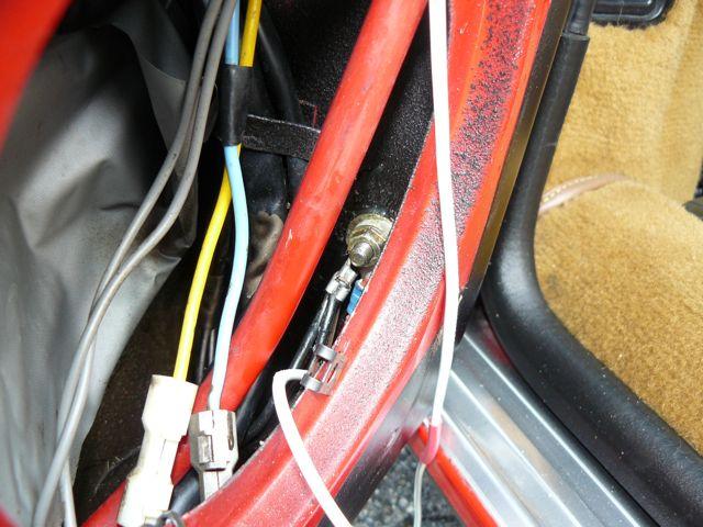

Nach Ausbau des Lautsprechers war der Zugang zu den Kabeln von Motor und Ansteuerung problemlos möglich.
Ich habe mit dem Multimeter die Spannung am Motor bei Betrieb gemessen, diese war in der Anlaufphase um die 10,5V und stieg dann auf ca. 11,4V. Direkt am Schalter konnte ich immer nahezu die 12,4V Bordspannung messen.
Damit war klar, dass nicht zu kleine Kabeldurchmesser oder zu lange Leitungen die Ursache sind, sondern nur der zu hohe Spannungsabfall über den Schaltern und damit deren Überlastung.
Ich habe in CP mal gelesen, dass eine zusätzliche Leitung direkt von der Batterie an die Relais gelegt werden sollte. Ich weiss jetzt aber nicht mehr, ob das für den 328er oder ein anderes Modell empfohlen wurde. In meinem konkreten Fall wäre das aber sicher übertrieben.

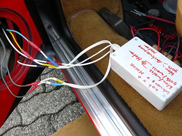

Nach diesem Augeschein besorgte ich das benötigte Material: 4 Umschaltrelais 30A und 2 Kunstoffgehäuse (TEKO Coffer 125x70x39mm)
Nach kurzer Zeit waren meine Wunderboxen fertig verdrahtet und einbaubereit.

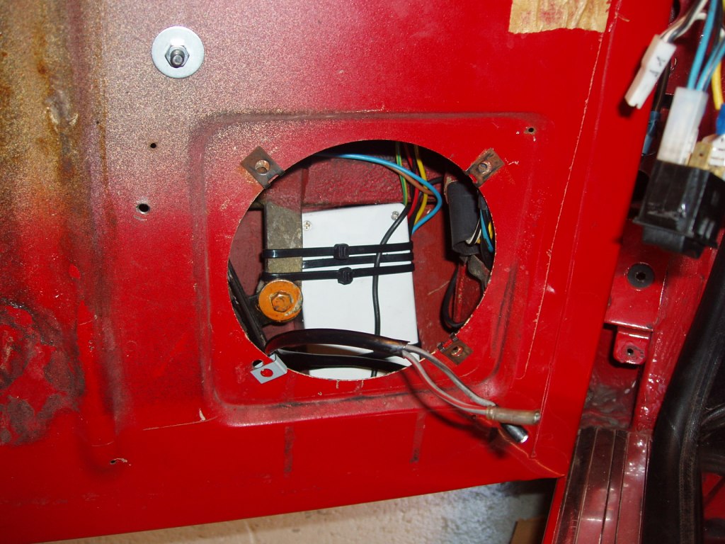

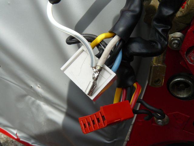

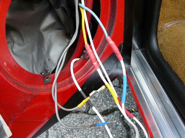

Die über die Relais geschaltete Stromversorgung habe ich direkt am Mittelpol des Fensterheberschalters abgegriffen. Wie ich das Kabel am Schalter angelötet habe, ist hier zu sehen.
Um das Kabel vor mechanischer Beschädigung zu schützen, habe ich noch einen Gummischlauch drüber gestülpt.

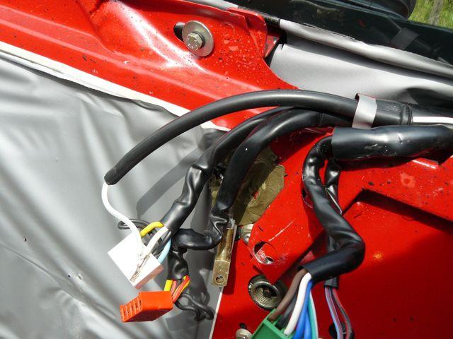

Die Masseverbindung ist ganz einfach am gemeinsamen Massepunkt in der Türe anzuschliessen .

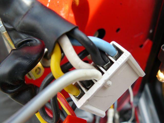

Nach Der Stromversorgung galt es nur noch die Kabel vom Schalter zum Motor aufzutrennen,(es ist schon eine Steckverbindung vorhanden)
und an der Box anzuschliessen.
(Die grauen Kabel gehen zum Motor, blau und gelb kommen vom Schalter.)

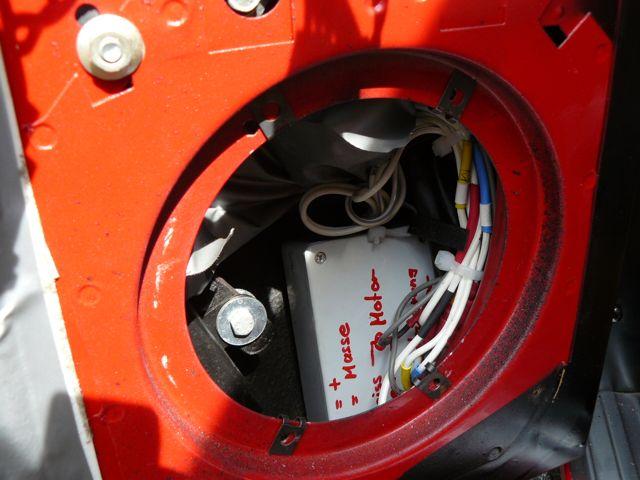

Nachdem ich die eine Seite fertig hatte, verglich ich die Laufzeiten beider Scheiben miteinander- und siehe da, die umgebaute war rund 15-20% schneller mit hoch und runterfahren, und das sagt ja schon alles.
Zu guter letzt verstaute ich die Box im vorhandenen Hohlraum und fixierte diese mit doppelseitigem Klebeband und noch mit Kabelbindern an den vorhandenen metallenen Fixierungslaschen .
Deckel drauf und Fertig ! :-))!

Hallo zusammen,
Der Frühling hat schon begonnen und dank diesem Tread hier, habe ich es doch noch rechtzeitig geschaft meine beiden Türen an meinem 79er 308GTS perfekt zu „tunen“. Nun kann die Saison beginnen und zu meiner Freude, nun auch mit offenen Fenstern. :D
An beiden Türen standen etwa 8 Volt an und die Scheiben waren total langsam. Vor allem beim Hochfahren waren beide Scheiben kurz vor dem Stillstand. Manchmal kamen sie überhaupt nicht mehr hoch. :cry:
Dank "Knorrli" habe ich kurzerhand diese 4 Relais mit den 2 Boxen bei Konrad bestellt. Zusätzlich habe ich, um es gleich komplett zu machen noch 3 neue Kippschalter für die Scheiben gekauft. Neugierde halber habe ich es dann gleich mal fliegend verdrahtet und nach dem ich alle Kontakte gereinigt hatte, kam ich auch wieder auf 12.5 Volt. Und siehe da, die Scheiben fuhren merklich schneller hoch. Allerdings noch nicht befriedigend. Ich lag bei ca. 10Sek. beim hochfahren. Allerdings war nun die Geräuschkulisse auch wesentlich lauter. Es knarzte und ratterte grausig… :-o:-(((°

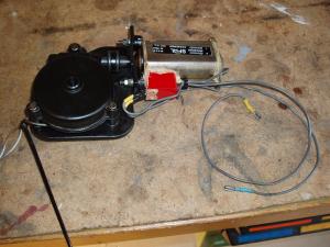

Da kam mir der Bericht von "Ferri-Fuzzi" in den Sinn und ich „überwand“ mich die beiden Motoren auszubauen. Da war mir dann schnell klar, warum alles so harzig lief. Bei der einen Seite hing das Stahlseil nur noch mit 2 Sehnen am Motor dran und als ich die Motoren zerlegte war da kein Fett mehr drin, sondern eine wachsartige Masse, die alles verklebte (siehe Bilder). :-(((°
Tia was nun dachte ich mir. Bei Eurospares kostet der Motor 216 Euro ohne Zoll und Lieferung. Zu viel sagte ich mir. Zumal der Motor ja eigentlich lief und nach der Reinigung waren die wieder Bärenstark. (Ich hielt mal einen direkt an die Batterie und wollte versuchen ihn festzuhalten --- Keine Chance!)
Nach einiger Zeit der Recherche fand ich eine Montageanleitung wie man das Stahlseil wechseln kann, ohne gleich alles wegschmeissen zu müssen im Internet. Und noch ein paar andere Tipps. Halt in Englisch aber gut. 8)
Siehe Link: http://www.birdmanferrari.com/index.htm
Im Baumarkt fand ich dann das passende Stahlseil mit 2mm Durchmesser und 15 Meter Länge für 19.95 Sfr. was sicher für beide Türen reicht. Beim Motorradhändler gibt’s die passenden Nippel zu kaufen, nämlich die, die bei den Motorrädern für den Gaszug verwendet werden. 2 Sfr. das Stück.
Was sich aber als ziemliche Herausforderung herausstellte, war das Einfädeln des Seils in die Antriebsrolle und die exakte Längenbestimmung dafür. 2cm zu kurz oder zu lang und man war daneben. Bei dieser Anleitung gab es zwar eine Angabe, doch diese stimmte bei mir nicht. Auch waren bei mir die Türen so unterschiedlich, dass ich auf einer Seite 2.5cm mehr Länge brauchte um die Seilspannung optimal einstellen zu können.
Nach dem zweiten und dritten Wiederausbau habe ich dann schon einige Entspannungs-Spaziergänge gebraucht… :-(((°:puke:

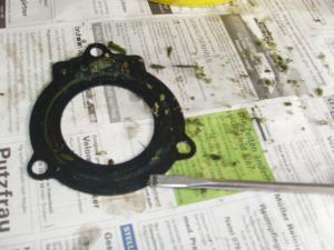

Die Umlenkrollen habe ich dabei natürlich auch gleich zerlegt und ausgewaschen. Dazu muss ich sagen, dass ich die Umlenkrollen mit den Kugellagern drinnen, wie ich es mal vorgeschlagen hatte, eigentlich nicht mehr für wirklich nötig halte. Wenn alles sauber ist und ein wenig geölt, läuft das wieder prima.
Der Aufwand hat sich absolut gelohnt. Kein Knarzen und Knirschen mehr. Die beiden Scheiben marschieren nun in 5sec. rauf und runter.
Dieser Tread hier war wirklich Klasse für mich und hat mir sehr geholfen. Carpassion sei Dank! :-))!
Neben anderen bin ich natürlich "Knorrli" und "Ferri-Fuzzi" dankbar für die Bilder und Tipps die sie hier niedergeschrieben haben. :-))!
Aber auch an "Michael308" und "me308" vielen Dank! Es ist immer wieder interessant eure Berichte zu lesen. :-))!
Gruss
Jörg
