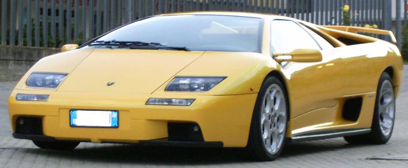

Ich habe einen Lambo Diablo VT aus 1993. Den Wagen habe ich gestern zum Aufbereiter gebracht. Dort wurde der Wagen gewaschen und mit einem Dampfstrahler abgewaschen.
Anschließend wurde er getrocknet. Der Motordeckel war nicht auf.
Als er dann so schön sauber da stand und ich ihn startete, lief er so wie es sein soll. Auf alles zwölf Zylindern.
Nach etwa zwei Minuten wurde der Wagen sehr leise und dies verwunderte mich doch sehr. Ich setzte mich rein und betätigte das Gas. Es hörte sich an als liefe er nur noch auf 4,5 oder 6 Zylindern. Ich für dann weg und auch auf der Autobahn, wenn ich langsam hochbeschleunige, hört er sich föllig zugeschnürt an und die restlichen Zylinder schalten sich anscheinend nicht zu.
Was kann ich machen?
