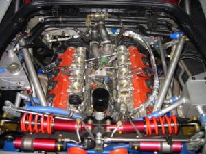

Das Auto wurde von Hern Rosenmayer und seinem Sohn mit grossem Aufwand Anfangs der 90ziger aufgebaut.
Der Hubraum des Motors wurde mit JDingteilen auf 3675 ccm erhöht.
Bohrung/Hub 85,5/80mm

Weiss jemand evtl. Eckdaten zu dem Motor?? Wurde der stark verändert, abgesehen davon, dass er aufgebohrt wurde (bzw. Strokerkurbelwelle, hab Bohrung*Hub vom Seriebtriebwerk zur Hand)???
In einer der ersten Ausgaben der Zeitschrift "Ferrari World" gab's mal nen Artikel über diesen Umbau. Da war auch ein Bild von dem Motor zu sehn, allerdings in ausgebautem Zustand.

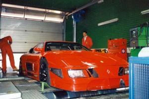

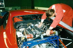

ich habe Bilder vom Motor und vom Fahrzeug als er mal bei uns 1990 auf dem
Leistungsprüfstand stand, sind aber papierbilder muß sie erst mal einscannen.
Bilder folgen.
Enzo8)

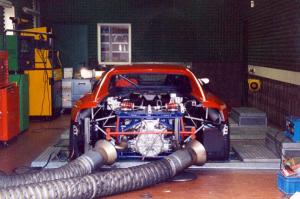

hier die versprochenen Bilder,
Enzo8)
jo jo, der Peter jun. mit Gel in den Haaren beim schrauben :-))!
Ja das waren noch Zeiten! Peter mit Geli in den Haaren.

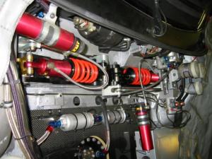

Aber hier sieht mann mal eine geile Achskonstruktion,
Push-Rod's wie am Formel Auto. War vorne auch so!
Leistung hatte er, so ich mich "schwach" Erinnere ca 500 PS :-))!
da ging aber noch was!
Enzo8)
Hallo Enzo,
war das bei Herrn Holz, der für den 3,7 Liter die Bosch 2.7 programmiert hat ?
Noch 2 Bilder der Push-Rods mit den neuen JRZ-Dämfern.

Die Push-Rods sind ja vom Feinsten. Weis jemand, wie fahrbar das Ganze dann war?
Dem kann ich mich nur anschliessen. Eine wahre Augenweide !!!

In meinen Augen eine tolle Arbeit die die Rosenmayers damals auf die Räder brachten.
Das ist der Senior und er hat sich seit damals kaum verändert ;)
Du ich bin mir ziemlich sicher das es jun. ist. Uhr, Körpersprache und Haltung.

Hallo Enzo,
Ja die Bilder sind bei Bernd Holz (Holz Racing Equipment) gemacht worden, er hat die Motorsteuerung Bosch 2,7 progammiert.:wink:
Ich war zu der Zeit bei Bernd Holz im Motorsportbereich (Ford Cosworth) involviert. War eine schöne Zeit.:-))!
Kenne ihn seit über 20 Jahren.
Du hast recht, es ist Peter Jr. bei der arbeit mit einer Swatch!:lol:

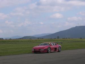

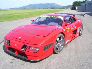

Hallo V8
das Ganze ist eigentlich ganz gut fahrbar!
Natürlich kann ich nicht die Qualität des Fahrwerks und seiner Komponenten beurteilen weil mir dazu die praktische Erfahrung als Rennfahrer fehlt.
Nachdem die White Power Dampfer durch JRZ Komponenten ersetzt wurden hat die Sache laut Herrn Rosenmayer viel besser funktioniert.
Eigentlich ist es ja ein Flachboden-Auto das normalerweise mit einer Bodenfreiheit von 4-5 cm auf der Rennstrecke bewegt wird und daher ist der Federweg sehr begrenzt und die Dämpfer sowie Stabis entsprechend ausgelegt.
Mit 8 cm Bodenfreiheit geht es aber auch auf der Strasse.
Ich bin leider auch noch nie auf einem Rundkurs gefahren sondern nur geradeaus in Rottweil-Zepfenhan.

Ich glaube das Herr Rosenmayer auch schon einen F40 auf Push-Rod umgebaut hat.

Habe ich das richtig verstanden, dass das Auto jetzt in deinem Besitz ist?
R E S P E K T !!!
So etwas Spezielles zu besitzen ist schon sehr schön. Ich werde fast ein wenig neidig. Aber selbstverständlich im positivem Sinn.
Wie laut die offene Einzeldrossel ist?? :D:D:D:-))!
Hallo 378 gtr,
Glückwunsch zu so einem schönen Einzelstück :-))!, und den mut damit auf der Strasse zu fahren. :sensation
Bei test's auf der Rennstrecke damals mit Peter Jr. und Bernd Holz ging das Teil wie die Hölle, viel spass und No Risk!
