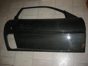

Zum Beispiel in die Hauben und Türen. Da wären wir auch schon bei meinem Problem: Bei den Türen habe ich nur die Rechte und kann einfach nicht herausfinden, wer diese Türe einmal gefertigt hat, bzw. wo ich eine linke dazu bekommen kann.

Danke für die schnelle Reaktion. Ist ja wirklich toll wie hier alle bei der "Sache" sind. Ich hatte vergessen zu erwähnen, dass ich schon mit Peter Rosenmayer gesprochen habe. Der hat damals tatsächlich Carbontüren eingesetzt. Die hat er selber aus eigenen Formen erstellen lassen. Diese Formen sind aber zwischenzeitlich verschrottet:-(((°.

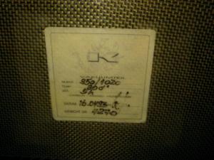

Eine Kennzeichnung gibt es nur in der Fronthaube. Mit der bin ich auch nicht weitergekommen. Das ist ein K vor einem Krebs oder Skorpion. Produziert wurde diese Haube 1993. Ob das aber der gleiche Hersteller ist, wie der von den Türen kann ich nicht sagen.

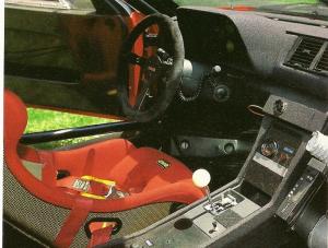

Also die Türen vom 348 GT LM sinds definitiv nicht. Ich hab in meinen alten Büchern nachgeschaut. Der 348 GT LM hatte Carbon Türen ähnlich wie die vom F40 mit einem Seilzug zum zuziehen. Ausserdem hatte er ebenfalls einen Scheibenrahmen für die Schiebefenster.
Die 2 eingesetzten Wagen in Le Mans 1994 (#98997 und # 97553) hatten ein Gewicht von je 1150 kg.
Hier ein Bild des Innenraums. Leider eine etwas schlechte Scann Qualität aber man sollte die Bauart der Tür gut erkennen.

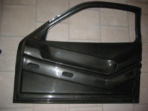

Also deine Türe ist definitiv im Rosenmayer 378 gtr verbaut den ich vor ca. 2 Jahren übernommen habe.
Die Carbonteile (Türen, Amatutenbrett, Hauben) hat ursprünglich der selige Herr Knapp aus Heilbronn gefertigt.
Das klingt ja nach einer wirklich heißen Spur!
Ich hatte ja mit Herrn Rosenmayer gesprochern. Er sagte allerdings, dass seine Türen die original Rippen hatten?
