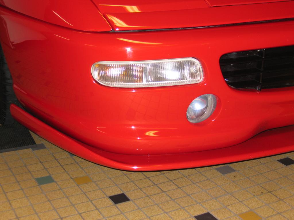

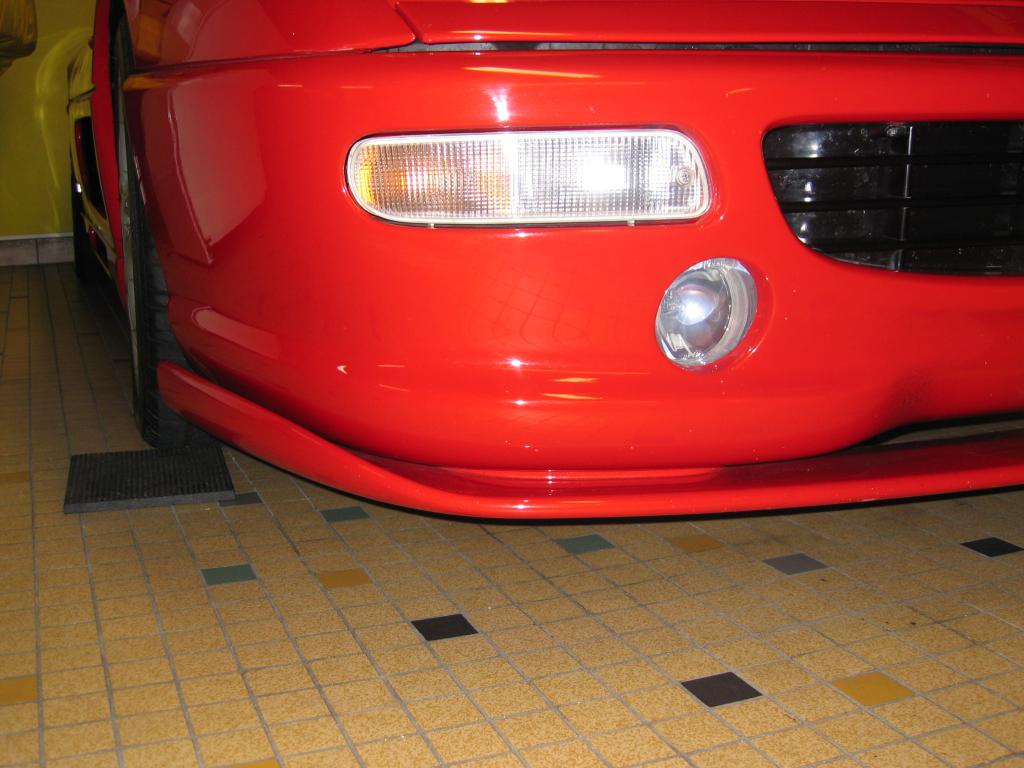

Welche Spoilerlippe hast du denn montiert?Vielleicht dieselbe wie an meinem 355er(siehe Fotos)
Hallo Andi,
Schau dir doch mal die spoilerlippe an meienem 355 an,diseselbe wie bei dir?
der andi. hatte die spoilerlippe drann....
Genau die isses, und die jetzt bald der Manni dran:-))!
