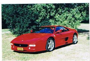

Hat vielleicht jemand dieses Problem:Bei Geschwindigkeiten von über 220 habe ich so ein schwummeriges Gefühl in der Lenkung,d.h.als wenn :(es immer leichter würde,vorne auf der Achse.Originalfelgen,Luftdruck vorne 2,2 hinten 2,0,minimal tiefergelegt,jedoch vorne Frontspoiler von Hamann(also mehr ein Schwert,kein grosser Spoiler)kann mir eigentlich nicht vorstellen dass das spielen soll,eher das Gegenteil,mehr Anpressdruck,oder????:(
