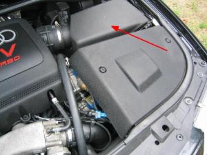

Das ist vielleicht ein bißchen die falsche Wortwahl, die Jungs befolgen nur ihre Anweisungen. Hinzu kommt, daß mit dem Tausch gegen einen k & n Luftfilter die komplette Garantie und auch Kulanz erlöscht. :wink:
Der Luftfilter sitzt im Übrigen nicht unter der Motorabdeckung, sondern im separaten Luftfilter-Gehäuse, siehe Pfeil... 8)

Beim neuen S3 sieht das alles ein wenig anders aus. Da liegst du jetzt leider falsch :wink:
Der Luftfilter ist tatsächlich unter der Motorabdeckung. Zum Abnehmen der Abdeckung, einmal Schelle vorne rechts beim Ansuagrohr, zwei Schellen hinten links wegmachen und Kabel abnehmen. Dann langsam und mit viel Gefühl die Abdeckung nach oben ziehen. Aber vosichtig, sonst ist die Abdeckung hinüber und dann wirds richtig teuer.
Im übrigen, der KN Luftfilter bringt bei diesem Motor gar nichts.
Oh, ok danke Mater, ich gebe zu, daß ich noch nicht unter die Motorhaube eines aktuellen 2,0 TFSI geschaut habe. 8)

Ich geb aber zu, dass ich auch erst kurz zu einem S3 laufen mußte um sicher zu sein :lol:
