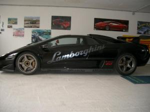

Hier meine pics von Rottach-Egern. Ein wunderschöner SVR:-))!
Was habt ihr denn verändert? Mir hat er so gefallen, bis auf den rießen Aufkleber.

jup das ist er, aber jetzt sieht er anders aus. Die Felgen sind grau lackiert worden und die Aufkleber an den Türen sind in Karbonoptik andere Auspuffendrohre und noch so Kleinigkeiten.
Wenn ich mal schöne aktuelle Bilder habe stell ich sie rein.

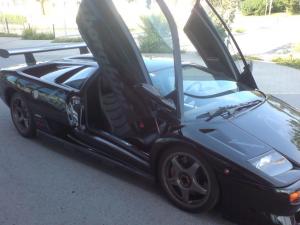

Hi Wolfgang,
ich hab einen Schnappschuss mit dem Handy leider sieht man ihn nicht von hinten.

Das ist ja wirklich ein tolles Fahrzeug.
Aber ob auf dem Schweller nun wirklich dreimal hintereinander Diablo stehen muss...? :-o

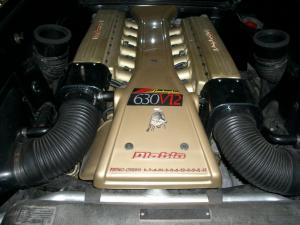

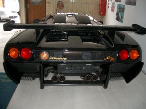

Hallo zusammen,
hab am We noch ein paar Bilder gemacht vom Lambo und will sie euch hiermit zeigen.

ein seeeehr schönes auto:-))! Gibt es auch Videos? Würde ihn gern mal klingen hören

Super Auto, ist das der aus Österreich?
Aber 630 PS hat er nicht? die sollten damals um die 530 gehabt haben.

Ja mit den 630PS, die soll er ja angeblich haben, aber die hat er nicht. Wir schätzen so auf 550 oder so, da wir mal gegen einen SV probiert haben und da ging er ein klein wenig besser aber 630PS sind das nicht.
