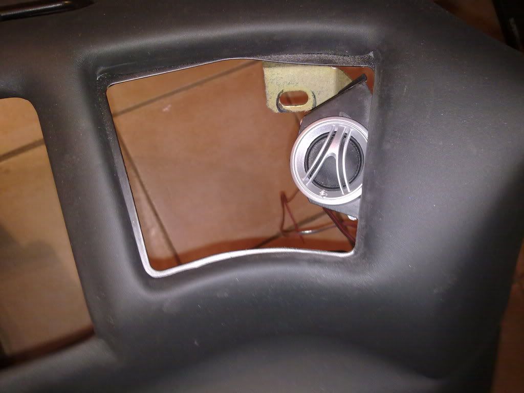

Hier noch ein pic der Hochtöner:
War etwas tricky die unsichtbar zu verbauen, ist mir jedoch gelungen!
Für mich war es wichtig, das man nichts von aussen erkennt!
Hi Toni,
echt klasse Deine Bilder und eine super Hilfe. Ich denke, dass könnte viele 355er Fahrer ebenfalls interessieren!
Ich wünsche Dir noch einen schönen Abend. Vielleicht trifft man sich ja mal in der nächsten Saison (04-09).
Ciao
Alex
Hey Toni, ich kann den Zeilen von Alex nur beipflichten! Klasse gemacht.....Gruß Thomas
