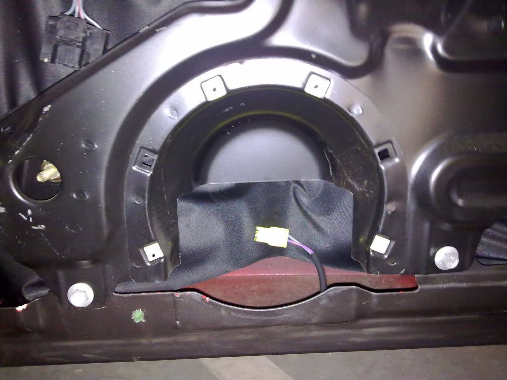

So, jetzt hab ich auf dich gehört, und mir die Canton QS 2.160 gekauft. Heute wollte ich sie einbauen, und habe die Türverkleidung demontiert. Danach alten originalen Lautsprecher rausgeschraubt und den neuen Canton reinschrauben probiert. So ein Mist, der Canton ist 5mm zu tief!!! :-(((°:puke:
ER passt definitiv NICHT rein. Der Originale hat hinten grad mal 1mm Abstand zum Blech. Der Canton Lautsprecher ist aber um 6mm tiefer als der Originale. (und da habe ich schon die Gummiabdeckung des Canton-Magneten entfernt, wenn der noch oben ist, sind es 10mm). Nachdem ich nix am Auto herumschneiden oder biegen will, muss ich mir jetzt neue Boxen kaufen.

Kurz auf die Schnelle: du hast eine max. Einbautiefe von 55 mm. Ein moderner 16er hat mittlerweile minimum 62mm Einbautiefe.
Es befindet sich ein halboffenes Abschirmblech hinter dem Lautsprecher. Das muss eh raus damit ein halbwegs vernünftiges Volumen zustande kommt. Also: dieses Blech rausschneiden, die Tür sauber dämmen, und dann kommt auf einmal richtig was raus!
Hab vor wenigen Wochen ein paar vernünftige Lautsprecher eingebaut. Wenn ich dazu komme poste ich ein paar Bilder.

Ok, hier mal ein Bild vom Türinneren:
Du kannst gut erkennen, das das Abschirmblech raus muss!
Im unteren Bereich der Aussparrung hängt der Lautsprecher richtig in der Luft! Das muss unterfüttert werden, ansonsten kommt es zu einem akkustisschem Kurzschluß.
Wie kann Ferrari nur so einen Mist konstruieren bzw. verbauen?? Immer wieder unfassbar! :???:
Dann die Folie ausschneiden, Dämmatte ankleben, fertig!
