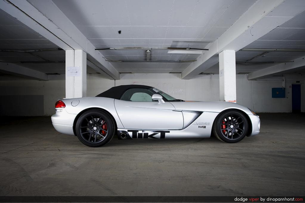

Auch sollte hier nicht von der Viper angefangen werden, die kann mit über 600 PS gerade mal mit Müh und Not, an einer gut gehenden Z dran bleiben
Auch das konnte ich mehr als ausgiebig testen:wink:
Die silberne Viper hat mittlerweile über 600 PS trotzdem reichte es nicht für meine alte schwarze Z mit 550 PS, die brauch bis 300 immer noch knapp 40 Sek.
