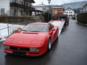

Meine ersten 200 KM im Testarossa waren ein Traum :D
Ich kann jetzt jeden Verstehen der einen Ferarri sein eigen nennt und ihn auch fährt. :-))!

Anbei 2 Fotos von meinen "Roten"

Schöner testa. Sind das noch KOENIG-Felgen, oder normale OZ?
Origainal Koenig mit Zentralverschluß.:-))!
Ich habe leider noch keine Fotos von meiner Ausfahrt gemacht, reiche ich aber bei der nächsten Ausfahrt nach.O:-)

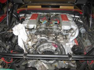

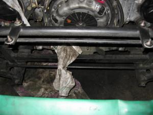

Gestern haben wir den Kupplungssatz gewechselt, ist easy going wie Klaus es sagte :-))!
Als Tip für jeden der beim Testa die Kupplung wechselt, bestellt die Simmeringe für den Kupplungszylinder unbedingt mit, 3 an der Zahl, wegen diesen "blöden" Simmeringe muß ich jetzt bis Mitwoch warten um alles wieder Zusammenzubauen :-(((° Und das bei diesen schönen Wetter :-(((°:-(((°

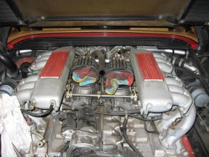

Anbei einige Fotos, vom Kupplungswechsel
Wie man sieht ist auch eine Motorwäsche notwendig, wird alles am kommenden Wochenende erledigt.
