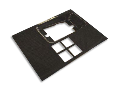

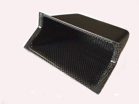

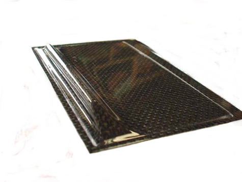

Es wären:
- Ascher-Deckel mit Rahmen,
- Konsole mit dem Ausschnitt für Gangschaltung und den 4 Knöpfen,
- Fach unterhalb Klima-Bedienung (gibt's ja separat bei 'ferraricarbon')
Siehe die 3 Bilder unten.
