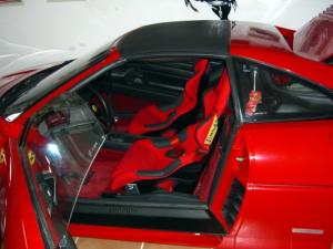

im Sommer letzten Jahres hatte ich mir einen 348er mit SPARCO Sitzen angesehen. Sehr angenehmes Sitzgefühl wie ich finde und sieht auch gut aus. :-))!
Laut Besitzer war es kein Problem diese einzubauen, ob er allerdings an den Schienen was machen musste, kann ich leider nicht beantworten.
Was ich auf die schnelle gefunden habe ist folgendes:
http://www.assia.ch/webshop/shop/USER_ARTIKEL_HANDLING_AUFRUF.php?javascript_enabled=true〈=de&darstellen=1&Kategorie_ID=487&Ziel_ID=255&anzeigen_ab=0&PEPPERSESS=652689b67dc716e87243d75e21672f3b
(wobei es sich hier um das Nachfolgemodell handeln dürfte)
Original sah so aus:
348FAN

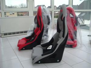

Hier meine Empfehlung !
Da die meisten Rennsitze oder GFK-Schalen keine FIA oder Strassenzulassung haben , ist die persönliche Gestaltung meines Rennsitzherstellers ebenfalls eine Möglichkeit .
Sitzgrösse , Polsterart , Flankenschutz , Leder , Alcantara , Microfaser , Kunstleder , Velour ist in allen Variationen möglich .
Logos und Schriftzüge sind individuell machbar .
Sitzkonsolen sollten immer auf orginalen Laufschienen , eventuell auch mit seitlicher Befestigung , aufgebaut werden .
Man sollte berücksichtigen , das Sitze nur eine Zulassung erhalten , wenn die Konsole die Abnahmebedingungen erfüllt .
Universalkonsolen sind nach meinen Erfahrungen meist davon ausgeschlossen .

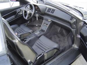

Leider ohne Lehnenverstellung, daher schlecht geeignet für ts und Spider.
Hier der Sitz vom 1993 348 Serie Speciale #64 of 100. :-))!
Hi !
Danke für die Aufklärung , sollte auch nur ein nicht zu ernst nehmender Hinweis sein .
Stilgerecht sind die von meinem Anbieter bei Weitem ja auch nicht .
Hatte nur gedacht , wenn Universalkonsolen für 25 Euro zum Einsatz kommen könnten , dann kann man auch einige Tausender an den Sitzen sparen .
Meines Wissens , nach einer Unterredung mit renommierten Sitzherstellern war , dass Ferrari und Lamborghini eine Option auf die für sie gefertigten Sitze haben , und diese daher nicht vom Hersteller direkt käuflich erworben werden können .
Der Vorteil dann , bei dieser etwas kleineren Mehrinvestition , man hat dann wohl auch keine Problemchen mit der Sitzbefestigung .

Ist ja alles schön und gut, bloß wenn das Targadach hinter den Sitzen verstaut werden soll dann schiebe ich die Sitze dazu etwas vor und klappe auch noch die Lehnen nach vorn.
Vielleicht geht es mit etwas zusätzlicher Akrobatik ja auch ohne Lehnenverstellung, dann aber bitte hinterher nicht jammern wenn bei der Fummelei durch die Verriegelungszapfen des Dachs im Innenraum was beschädigt wird. :-(((°
Oder man läßt das Dach einfach in der Garage stehen, das geht natürlich immer. :-))!

Die Lehnenverstellung ist eigentlich auch notwendig an der Fahrerseite zumindest um eine eintragung zu bekommen. Meistens reicht es jedoch wenn die Fahrerseite auf Laufschienen ist und die Seitenbefestigungskonsolen über mehrere Löcher verfügt sodas eine Lehnenverstellung wenn auch komplizierter als mit eniem Stellrad noch möglich ist. Das mit dem Dach naja lässt zuhause liegen oder oben drauf. :) Dann kann man auch noch was Gewicht sparen wenn man den Beifahrersitz ohne Laufschienen direkt ganz nach hinten auf den Boden baut. Dazu habe ich die hinteren Befestigungspunkte unverändert übernommen um die Winkel dort festzuschrauben und vorne da dort normal die Schrauben von vorne reingedreht werden habe ich Muttern wie bei den hinterne Punkten Serie schon vorhanden hinein geschweißt.
Gruß, Georg
Es reicht völlig, die Sitze komplett nach vorne zu schieben. Das Dach kann dann problemlos verstaut werden. Geht aber, wie gesagt nur, wenn die Originalkonsolen verwendet werden.

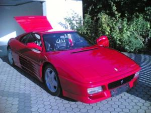

Hallo fiero gt
Es stimmt zwar das man im Internet (Mobile de) aufpassen muss weil einige nicht Seriös sind aber ich habe meine rote Dicke auch bei Mobile gekauft war eine Bauchentscheidung.Zuerst habe ich mir die Dicke angeschaut die war wie in Mobile beschrieben O.K. danach habe ich mich mit dem Verkäufer unterhalten und habe ihn auch ein bisschen über sein Privates Umfeld ausgefragt alles war Plausibel und in der Situation nachvollziehbar.Ich habe die Dicke gekauft und bin absolut zufrieden.
Ich habe auch einige Veränderungen an meiner vorgenommen z.B.20"er,tiefergelegt,und untenrum rot lackiert weil es mir gefällt es wird immer Kritiker geben es ist nicht Orginal usw.Ich meine das Gesamtbild eines Autos muss gefallen.Fast alle haben Distanzscheiben andere Felgen auf ihren Fahrzeugen und sagen wenn du was verändern willst das ist nicht Orginal.
Bau deine rote so um wie sie dir gefällt und gut ist.

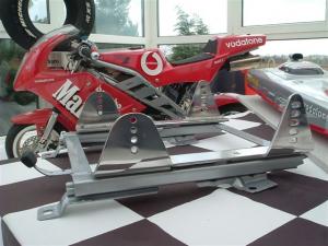

Im Anhang noch ein Bild einer von mir , in diesen Tagen , komplett handgefertigten Konsole .
Gruss an Alle ,
fiero gt
Die Konsole auf dem Bild ist aber nicht für einen 348 oder? Weil da müßten die Montagepunkte ja woanders sein.Sind das Senkkopfschrauben oder Nieten welche die Winkel und die Konsole verbinden? Sicher das diese genug anpresskraft haben um die Konsole zusammen zuhalten bei einem evtl. Unfall? Wieviel Nm konntest du diese anziehen?
Hi !
Nein , die Konsole ist für Corvette , und dient nur als Beispiel .
Das mit den Nieten , hast Du gut beobachtet , aber die sind nur für die Distanzplatten , damit eine Sitzverstellung möglich ist .
Die Konsole selbst ist mit M10 x 1,25 Schrauben von unten befestigt .
Sonst wäre wirklich kein Halt gewährt .
Da ich eine Abnahme für diese Konstruktion habe , müssen natürlich alle Anforderungen erfüllt sein , und jegliche Bedenken wiederlegt werden .
Gruss , fiero gt
