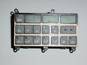

Hallo!
Habe mich letztes Jahr damit etwas auseinander gesetzt, oder gesagt "müssen";
bei mir war's aber schlussendlich die verbrannte Leistungstransistor-Elektronik, vorne beim Lüfter.
Aber: ich habe zuerst auch die Elektronik auseinander gebaut, und die Lötstellen kontrolliert, sowie 2 kleine Widerstände da drin ersetzt, das von diesen der Mantel völlig zerbrochen war.
Hatte aber keine Veränderuing oder Verbesserung gebracht - bis auf das Leuchten der LED's in den Tasten:
vorher gingen die plötzlich aus oder wurden auf einen Schlag schwächer (!), und erst bei Drücken einer Taste wurden sie wiede heller (Spar-Prg???:D ), aber jetzt leuchten sie wieder schön konstant und zwar dauernd!
Ich tippe bei Dir auch auf Wackelkontakte oder Stecker-Problem, hinten an dem Klimateil. Dieser Stecker muss richtig eingesteckt werden und mit der Sicherung (Plastik-Verschluss) gesichert werden! Falls dieser Verschluss weg ist oder abgerochen, zieht sich der Stecker von der einen Seite immer wieder etwas heraus, sobald man das Teil wieder eingebaut hat - meine eigene Erfahrung!

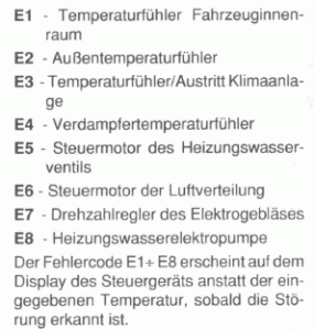

Falls Dir Code/Fehler-Nummern erscheinen im Display, E1 ... E8:
- siehe Bild im Anhang!
Noch ein Tipp für den Ausbau:
Lass das Klimateil an der Frontplatte kleben, also nicht weglösen oder so! Du ersparst Dir viel Ärger! Bist du das Ganze wieder sauber kriegst, zum frisch Verkleben... :-(((°
Aufbau:
Wenn Du das Teil auseinander baust, findest du eine "Sandwich-Bauweise" vor: die beiden Platinen sind via Steckverbindung (nicht gelötet) ineinander gesteckt. Diese VORSICHTIG und schön parallel auseinanderziehen.
(Hab leider keine Fotos gemacht damals...)
Hoffe es hilft dir mal weiter...

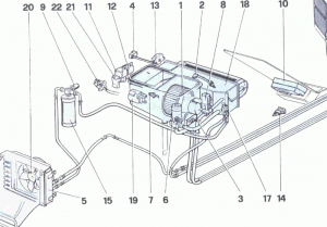

Der Leistungs-Transistor ist unterhalb rechts des Lüfters angebracht.
Im Anhang 2 Bilder, wie das Ganze aussieht und noch die Legende dazu.

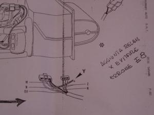

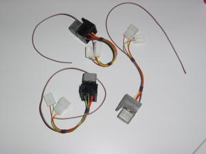

Ich würde an der Steuereinheit des 348er eine modifizierung machen,die haben einen Bekanten Problem,die Wasser Umwälzpumpe wird vom dem Steuereinheit mit Strom versorgt,da diese kleinen Pumpen mit der Zeit anfangen schwer zu laufen verbrauchen sie dann mehr Strom was die Folgen hat dass betroffene platinen und andere Komponenten heiss laufen,und damit kaputtgehen,und dann fangen sie an zu spinnen,die bringen meistens aber auch im Display eine Fehlermeldung (errinnere mich nicht mehr was für eine Zahlencodierung vielleicht T8 oder T9 oder sowas).
es wird empfolen einen Rally dazwischen zu setzten es gibt sogar einen kleinen fertigen Kabelbaum wo der der Rally schon drin miteingebaut ist,mit Stecker man brauch es nur dazwischen zu stecken.ca.30 Euro kosten.
nach dem umbau ist es so dass die Steuerung das Rally ansteuert und nicht mehr die Umwälzpumpe,also egal wieviel Strom verbraucht wird die Steuerung wird nicht drunter leiden.
die Steuerungen gibt es über Ferrari nicht mehr als Neuteil sondern...man kann´s einschicken und der kommt repariert wieder zurück,kosten waren ca. 900 Euro.
Gruss Tony

Hallo nochmal,
habe den anschlussplan aus Italien gefunden,und 3 Stück von den Kabelbäume habe ich auch noch da,sogar eine neue Steuerung,die Fehlermeldung heisst "E8" aber wenn das leuchtet ist es schon zu spät da ist die Steuerung schun kaputt,um vorzubeugen sollte man den Kabelbaum einsetzten.
Gruss Tony

Den "E8" Fehler haben wohl alle schonmal gehabt, manchmal liegts aber auch nur an etwas zu wenig Kühlwasser.
Gruß, Georg

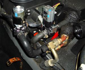

Weil's hierher passt:
Prophylaktisch haben wir letztes Jahr mal mein Heizungs-Pumpventil ausgetauscht.
Die Dinger können nämlich lecken.
Schlimmstenfalls verliert man Kühlwasser mit fatalen Folgen ...
Die Suppe geht dann in den Kofferaum.
Das Teil war von Bosch nicht mehr lieferbar, aber der Boschdienst
konnte mit einem ähnlichen Teil weiterhelfen. Danke an Christian Andres! :-))!
http://www.ferrarif40.de/f40/
Nur die Kabelanschlüsse mussten angepasst werden.
Soweit ich weiß, wurden die Dinger am 348 und 355 verbaut.
Hier ein Bild mit der Teilenummer:
