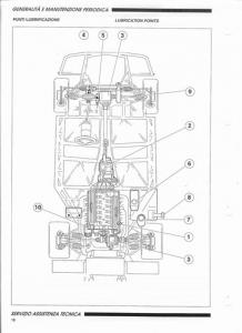

Mein 6.0 VT hat vorne ein Problem beim Antrieb oder beim Differenzial. Vor allem beim beschleunigen schlägt vorne irgend etwas je nach Drehzahl ziemlich laut. Das Fahrverhalten ist aber normal. Vielleicht kann mir jemand einen Tipp geben was das sein könnte.

Edit: kannst du, anhand de Skizze, lokalisieren Wo genau das Geräusch herkommt?

Im Leerlauf läuft der Wagen normal. Beim Beschleunigen egal welcher Gang, so etwa im mittleren Drehzahlbereich entsteht ein metallisches Schlagen vorne etwa bei punkt 3. Wenn ich den Fuß vom Pedal nehme dann hört man nicht mehr viel.
