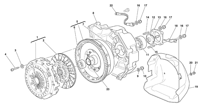

Interessant. Komplett?
Du meinst, daß die Druckplatten auch regelmäßig im Eimer sind?
Ob die beschriebenen Geräusche auch von Druckplatte und Scheibe kommen können, also nicht vom ZMS?
54 157754 Complete Clutch
55 157756 Clutch Disc (only)
50 159507 Flywheel (ZMS)
51 165539 Lager

Cinque ...habe vergessen in Italien anzurufenn:( :( muss ich Montag machen, die Kupplung einzeln ist zwar "einzeln" aufgeführt ist aber nicht lieferbar,nur komplet,das heisst Druckplatte und Scheibe, der Ausrücklager ist wieder Extra.
in der Regel macht die Druckplatte keine geräusche,aber wenn du an der Druckflläche Verschleiss hast, den gleichen Verschleiss hast du auch an der anliegefläche vom ZMS,das heisst dass du zwischen den beiden anliegeflächen
mehr platz hast,dann kommt noch hinzu dass die Druckfedern des Automat( Druckplatte)etwas müder sind als wo sie neu waren,also wird die Mitnehmerscheibe mit weniger Druck belastet und die neue Scheibe könnte unter volllast nach einige Zeit zum durchrütschen kommen und geht viel früher kapput als wenn man komplet erneuern würde.
Gruss Tony

verstehe, wenn sich Scheibe und Druckplatte gegeneinander nicht plan abschleifen,
so hat man natürlich ein Problem wenn man nur die Scheibe tauscht, denn sie liegt nicht plan auf.
Ich halte das insgesamt für eine Fehlkonstruktion - bei o.g. Laufbild.
Zum Glück fährt das Auto noch völlig unbeeindruckt.
Nun neige ich dazu Scheibe und Druckplatte zu wechseln.
Aber ein Scharren/Rasseln beim Rangieren/Anfahren wird dadurch u.U. nicht behoben sein?
Dann würde das ZMS wieder Thema werden?
Die beiden Lager zu tauschen ist offenbar Standartstrategie.
Doch was ist mit dem ZMS selbst?
Was ist mit der vielzitierten Fettfüllung?
BTW: Die Kupplung kann man über 50.000 km fahren.
(artgerechte Haltung, d.h. kaum Stadtverkehr)

Hallo zusammen,
folgende Info habe ich gerade aus italien bekommen.:
im gegesatz zum 348er kamen die 355er ab Werk ohne Fett in der ZMS raus,mann kann etwas Fett reintun um das schlagen zu dämpfen,aber nicht zuviel den sonst wird es wieder rausgegeworfen die empfelen ca.130 ml.das schlagen wird unterstützt wenn der Motor nicht richtig eingestellt ist und im lehrlauf nicht schön rund läuft,aber allgemeingesehen ist es ein Problem von viele 355er und selbst mit der Fettfüllung ist das Problem nicht komplett beseitig,irgenwann fängt es wieder an,langfristg hilft nur eine neue ZMS.
jetzt kommt meine Meinung:ich kann mir vorstellen dass es einfach die Federn innendrin sind,die mit der Zeit müde werden,kann man nicht einfach nur neue Federn einsetzten??dann sogar etwas stärkere und fertig????
