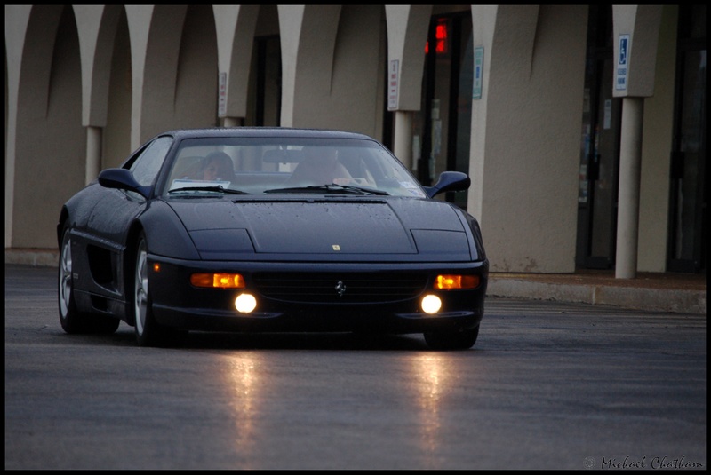

Kleiner Blender aus USA, vorne tiefer gelegt.
Auch er zielt leicht nach unten ...

BTW: In USA-Canada-Japan waren offenbar Nebelscheinwerfer verbaut.
Die fahren also nicht mit high beam rum und blenden die Leute.
Nur spielt es eben keine Rolle, denn man darf auch keine Nebelscheinwerfer als Tagfahrlicht missbrauchen.

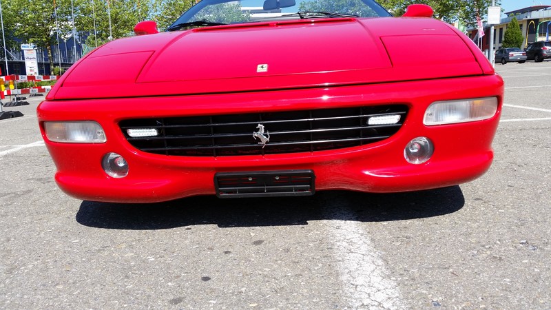

Beim 355 am Tage mit hochgeklappten Scheinwerfern zu fahren ist nun wirklich nicht sexy". Aus diesem Grund habe ich nach einer "akzeptablen" Lösung gesucht.
DIe sieht nun wie folgt aus:
Ich habe mir die AEG LED Tagfahrlicht LS 18 für rund 50 CHF. bei Conrad beschafft.

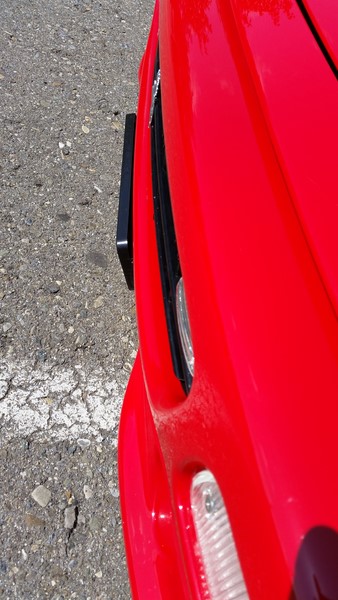

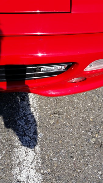

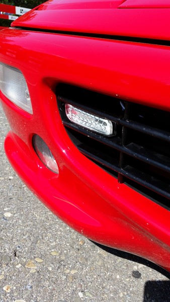

Die passen im Frontgrill zwischen die Lamellen, stehen nicht vor, sind geprüft (Zuässig). Habe die LED Lampen auf der höhe des Blinkers montiert. Dazu musste ich einzig je ein 2 mm Loch in den Grill bohren um die Led-Lampe (mit der Original-Halterung) zu sichern.
Da die Led Lampen auf den Milimeter genau passen genügt je eine Blechschraube vollkommen.
Die Kabel habe ich auf der Fahrerseite durch die Bremsscheibenlüftungskanal nach Hinten geführt und mit einigem "schimpfen" nach oben zum Sicherungskasten.
Da in der Schweiz die Tagfahrlampen geschaltet sein müssen habe ich noch ein Ein/Aus KFZ Relais bei Conrad gekauft.
DIe entsprechenden Anschlüsse sind relativ einfach.
Einmal geschaltetes Plus und einmal Standicht (das habe ich von der Kofferraumläuchte genommen).
Nun schalten sich die Led Lampen bei Zündung ein, und wenn ich das Abblend. oder Standlicht einschalte, automatisch aus.
Nach rund 3 Stunden (ich habe lange eine Kabel-Durchführung gesucht da ich keine Löcher bohren wollte) habe ich legales Tagfahrlicht, nur 2 kleine Löcher im Grill (die garantiert niemand sieht), LED Tagfahrlampen die kaum auffallen im Grill.
Für mich die perfekte Lösung
Falls jemand weitere Details haben will, einfach anschreiben.
Grüsse aus der Schweiz.

Einige Pics damit ihr es euch besser vorstellen könnt.
