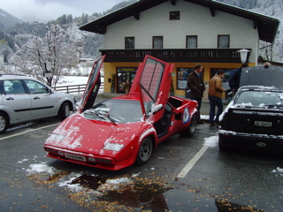

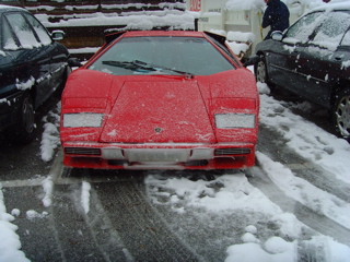

@zeug-zeug
du scheinst mit dem Wetter auch schmerzfrei zu sein,
wenn ich mir deine Bilder so anseh:-))!
