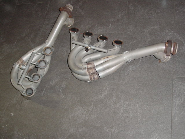

das sind zubehörkrümmer die gerade abgebaut wurden, mit Ceramic beschichtung und ohne Hitzeschutzblech,die folgen sind eindeutig,die Motorhalterungen sind durch die Hitzeeinwirkung zerstört.
ich würde nicht sagen dass sie weniger Heiss werden.
die haben wir gerade abgebaut um mit den Originalen ein vergleichstest zu machen,bin auf die Leistungsunterschiede gespannt.
Gruss Tony
Das sollen Krümmer oder Krüppel sein? Bei den Dingern sieht doch ein Blinder mit dem Krückstock das die Dinger weder gleiche Strömungswiederstände noch annähernd gleiche Rohrlängen haben :-o :-o :-o :-o
Und Thermisch sind die Teile doch unter garantie auch eine Katastrophe bei der Rohrverlegung.
Das Ist absoluter Hobby laienpfusch, das hat nix mit Technischem Verständnis zu tun.:evil:
Wenn die Lete wenigstens die Originalen Krümmer aus besserem Material nachbauen würden ok, aber das :???:
Da kann man nur noch mit dem Kopf schütteln, ich bekomme schon Kopfschmerzen.

Hmm, die eine Seite ist innen hellgrau, die andere schwarz :???: Oder liegt das am Bild ?
  • Mitglieder
hab nachgeguckt,es liegt am Blitzlicht.

Der Verzicht auf das Hitzeschild ist auch meiner Meinung nach erstmal kritisch.
Einige Anbieter haben aber ein Hitzeschild, so z.B. Tubistyle. :-))!
Denen würde ich im Zweifel eher vertrauen als den originalen, deren Reputation nunmal im Keller ist.
(Wie so oft) :???:
also wenn ich Erlich sein soll ist Tubistyle der einzige den ich bis jetzt gesehen habe der die krümmer Proffesionell gebaut hat,leider habe ich keine messergebnisse davon gesehen.
Ja, mein Kumpel hat die Tubi drin gehabt in seiner 355 Berlinetta.
Er war jedenfalls happy. Auto ist inzwischen verkauft, messen können wir nicht mehr.
Hier noch ne Übersetzung quick & dirty :-)
"Auf dem Dyno hatten wir eine um 15 PS höhere Spitzenleistung und sahen einen Anstieg um 25 PS bei bestimmten
Drehzahlen, verglichen mit dem Serienkrümmer.
Untenherum war der 355 gewaltig verändert, er hat wirklich mehr Drehmoment und Kraft, um damit bei niedrigen Drehzahlen zu spielen.
Im mittleren Drehzahlbereich wurden Drehmoment und PS auch großartig gesteigert und auch dort wo der serienmäßige F355
nahe an den roten Bereich kommt und beginnt an Drehmoment zu verlieren. Unser Testauto hatte 16 PS mehr am roten Bereich."

also wenn das stimmt was die schreiben dann hat Andi´s Auto ein Problem,den gerade untenrum hat der wagen viel gegen serie verloren,verglichen mit ein anderen 355er 5.2.
aber Morgen ist es soweit dan wissen wir ob mehr versprochen wird als eingehalten.
Danke für die Übersetztung,ist sehr hilfsreich.
Gruss Tony
Wenn dem so ist, dann ist es wirklich gruselig. Denn wer will schon Frischluft ansaugen durch die 4 Endrohre? :oops:
Hi Cinque,
das mit dem Anfetten bei offener Klappe kann ich bestätigen. Seitdem die Klappe wieder normal funktioniert braucht er viel weniger Sprit und stinkt auch nicht mehr nach Benzin. Da es keine direkte Rückmeldung von der Klappe an die Motorsteuerung gibt ist die Erklärung wirklich nur daß die Lambda-Sonden 'frische Luft' bekommen.
