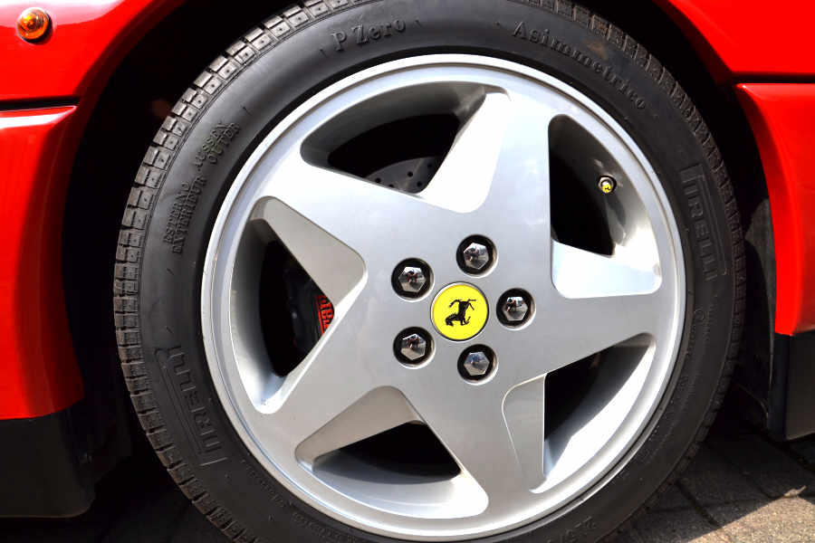

Ich habe gestern für die VA gelochte Brembo Bremsscheiben und EBC Red Stuff Beläge bestellt und werde über das Ergebnis nach erfolgten Einbau in ca. 3 Wochen berichten. Der Vorteil lt. EBC - Red Stuff hat übrigens auch deutlich verminderte Bremsstaubbildung und längere Lebensdauer. Hinten bleibt bis auf neue EBC Beläge alles original. Materialkosten übrigens ca. Euro 850,- zzgl. Einbau.
Ich war mit der Bremsleistung des 348er nie wirklich zufrieden. Bisher war alles Serie. Grad aber beim abbremsen aus höheren Geschwindigkeiten auf der BAB könnte auf der Serienanalage etwas mehr Dampf drauf sein. Erhoffe mir jetzt Besserung.

Hallo Holger, die gelochten Brembo Bremsscheiben sind zwischenzeitlich eingebaut und haben ihre ersten ca. 700 km problemlos gemeistert. Zusammen mit den EBC Red Stuff Bremsbelägen bilden sie eine gute Einheit, kein Fading und hervorragende Bremswirkung sowie kaum Bremsstaubentwicklung. Ob es - so - viel besser ist als "normale" neue Bremsen kann ich nicht beurteilen.

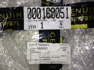

Zum Thema Bremsen nur soviel: Am Außenrand der Scheiben stand nur die Brembo Nummer , zudem waren sie in Ferrari Original Verpackung. Die OVP habe ich nicht mehr. Mein TÜV hat es nicht beanstandet.
lg Mike
Habe doch noch etwas Verpackung in der Garage gefunden, vielleicht hilft es Dir ja.
O.k., die #160051 ist die Original-Ersatzteilnummer von Ferrari.
