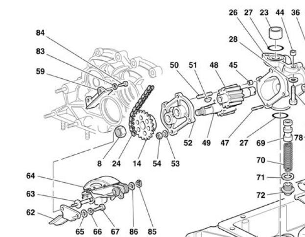

Servus Zusammen .
Also ich kenne den Motor nicht so gut wie Ihr, aber hat
dieser Motor auch eine Ketten-Angetriebene Öl-Pumpe ???
Ich kenne so ein ähnliches Problem mit dem verschlissenen
Kettenspanner ( Kunststoffteil aus einem F129 Motor, siehe Bild )
Das hört sich für mich an, als ob da dauernd etwas am Metall schleift .
Grüße,
Robert

aber hat
nein, Zahnradpumpe die vom Ende der Kurbelwelle angetrieben wird
