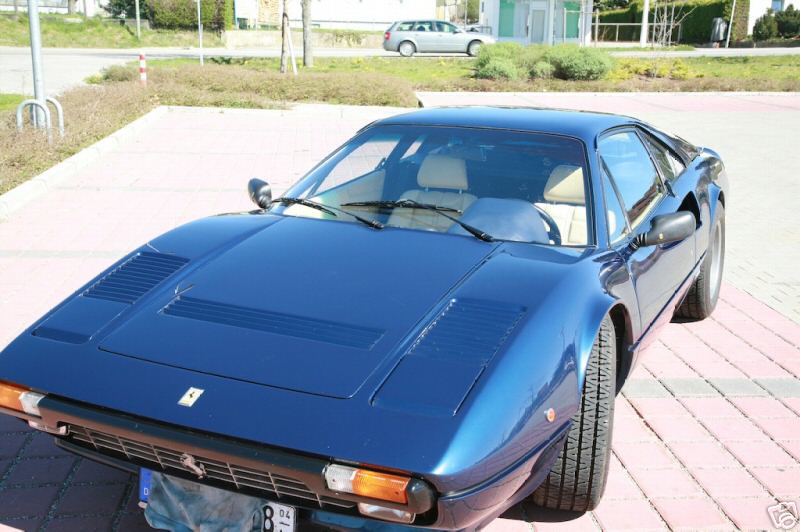

Für 25000 € scheint dieser ein echtes Schnäppchen gewesen zu sein,
aber trotzdem..................die meisten Autos sind nunmal schlecht und billig restauriert worden.................und das sieht man nur Live !
Ich habe bisher keinen einzigen 308er gesehen, der wirklich gut restauriert und lackiert wurde, alles nur Verkaufslackierungen......................die meisten waren so schlecht, das selbst die Innenkotflügel einen Farbnebel abbekommen haben(und beide Innenkotflügel sind in 10 min. ausgebaut:wink: ).......................deshalb würde ich von EBAY als Verkaufsplattform für solche Autos nur abraten.
Ohne anschauen und Probefahrt..........niemals !
ps.:was auf den Fotos wirklich auffällt ist der Ölwechselaufkleber auf einem Ölfilter den ich niemals verwenden würde:wink:
Michael

Lack: Ab Werk war der Lack weitgehend nebelfrei aber nicht perfekt geschweige denn dauerhaft.
Nacklakierungen wurden darum schon nach wenigen Jahren vorgenommen.
Die "Verkaufslackierungen" stammen also eher aus Maranello. O:-)
@Wolfgang: Hast Recht, die Feinstaub-Diskussion um alte Hobel... das drückt halt
In vielen Dingen gebe ich dir natürlich recht:wink: ,
aber wenn ich meinen 308er schrotten würde bliebe der Versicherung nichts anders übrig als den doch etwas überzogenen Wert laut Classic-Data Gutachten zu bezahlen, da dieses Gutachten bestandteil meines Versicherungsvertrages ist.:wink:
Zum Thema Lack.................der Amilack ist nun mal der letzte Schrott,
und eigentlich dürfte kein 308er mehr im Original Lack stehen(meiner ausgenommen:D .......sieht leider auch entsprechend aus, aber Original).
Eine vernünftige Lackierung bekommt man ab 5000 €, was ich aber bisher gesehen habe sind Lackierungen für max. 2000 € was sich in der Qualität deutlich wiederspiegelt.
Und wenn mein Auto lackiert wird, schleife ich vorher alles bis auf´s Blech runter:wink:
Michael
