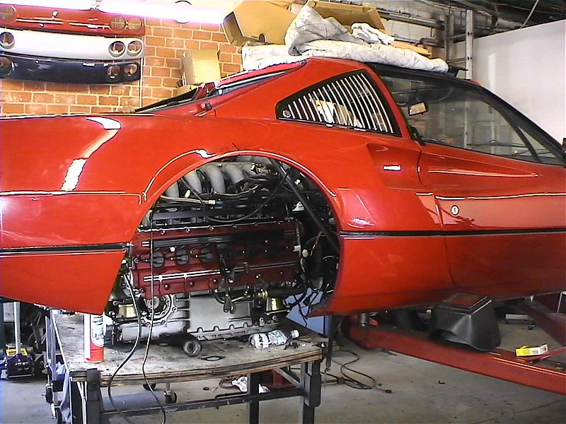

weiß jemand die Durchmesser von den 3 Eingangsrohren des Serien 355 Endschalldämpfers? Ist es 3x 60mm ? Und wie sieht der Schalldämpfer von innen aus? Also die 2 Seitlichen Eingänge sind permanent und der obere nur bei erhöhter Drehzahl/Last über eine Unterdruckklappe offen? Also ist der obere ein kürzerer Weg im Schalldämpfer und lauter als die 2 Seitlichen normalen Eingänge?
  • Antworten 92
Ja die kann ich mir auch wieder selber beantworten. Komisch irgendwie beantworte ich mir hier immer alles selber egal also
Seitlich ist 55mm und mitte 63mm.
Hier noch ein paar Bilder
Wann denkst Du denn, dass Du fertig bist? Ist das 4-Rundleuchtenheck denn schon fertig? Das hier gezeigte sieht ja schon ganz gut aus.
Karosseriemässig ist alles fertig bis auf die Motorhaubenhutze. Da fehlt noch das Oberteil vom 355 und ich verschließ das Loch von unten Wasserdicht. Da ich kein Gebläsekasten fahren will bzw. zumindest kein so großen schweren. Dann würde es sonst dort reinregnen. Was soweit nicht stört weil ist eh nix drin. Nur der Sicherungskasten und die Bremsgeschichte ist dumm dort mit Wasser.Die Heckleuchten hab ich schon länger fertig. Das mit dem Motor da fehlt noch ein wichtiges Bauteil. Verbindung von Kurbelwelle zu Getriebeeingangswelle. Das Teil ist halb fertig müßen noch 8 Löcher und Flachsenkungen für die Verschraubung einerodiert werden da das Material so hart ist und es nicht zu bohren geht. Das zieht sich momentan etwas hin. Danach sollte es bald fertig sein. Einzige was dann noch Arbeit macht ist die Trockensumpfwanne und Pumpe. Ansaugbrücke, Krümmer, Abgasanlage ist kein Problem. Motor selber steht auch schon.
Lüftungsgitter und restlichen Leuchten sind jetzt auch schon länger dran.
Sieht schön aus. Nicht zu vergleichen mit dem was ich bisher an 355-Umbauten an einem 348 sah. Schonmal an einen Vertrieb der Sache gedacht? :wink:
:) Das würd nicht lohnen bei dem Bastelaufwand. Ok man könnte die Blende aus GFK oder Carbon Lamminat abformen. Und ein Lampengehäuse kanten. Aber damit die Lampen richtig sitzen wie beim 355 muß man schon vom Originalblech wo die originallampen drauf sitzen alles wegmetzeln. Nicht nur so ein bisschen weil dann bekommt man die äussere Lampe z.B. nicht soweit nach hinten. Da diese ja viel weiter nach hinten muß wie die innere Lampe. Sonst sieht es aus wie drangebastelt und steht total ab. Auch von der Neigung damit die gerade stehen und nicht nach oben Leuchten mußt ich nach oben hin tief Blech wegschneiden. Also Rückrüstbar ist danach nix mehr. Das einzige was nicht geht ist das die Lampen von oben soweit rausstehen wie beim 355 da beim 355 die Blende noch schräger steht wegen dem kleinen Spoiler oben drauf geht das alles und sieht gut aus. Beim 348 ohne den Spoiler würd das komisch aussehen. Deswegen hab ich die Lampen unten und von der Seite wie beim 355 ausgerichtet. Dadurch das die Blende nicht so schräg ist steht oben nicht soviel raus wie beim 355 was aber beim 348 wie ich finde eh besser aussieht. Wenn die da so rausstehen beim 348 würd es wie ein Fremdkörper aussehen. Das einzige was mir nicht ganz gefällt ist das ich beim Lackierer gehetzt wurde die 2 Löcher für das Pferdchen reinzubohren habs da natürlich falsch gemacht :( Das Pferd steht nicht so aufrecht wie es sollte :) So ein mittelding zwischen Ferrari und Mustang aber egal :) Wenn das ganze mal fährt muß ich mal ein richtiges Foto vom Heck machen dann sieht man es besser. In der Garage ohne Weitwinkelobjektiv kommt da nix gutes bei rum.

Ne den muß ich nicht kaufen da war ja vorher einer drin :) Ich glaub nicht das der nochmal den Motorraum von innen sehen wird.

Der 4 Zyl Motor hat keine 300ps sondern 650ps. 500ps währen nicht zufriedenstellend. Und Gewicht wird natürlich nicht nur beim Motor gesparrt sondenr überall.
Ich habe bis jetzt einiges an Gewicht rausgeholt.
Kurze Auflistung :
Schwungrad + Kupplung wiegt nur noch ein drittel des Serienteils
Front und Heckschürze sind aus Kevlar,Carbon
Nebelscheinwerfer und Kabel dafür entfernt
Klima mit allem davon entfernt
Unterteil der Fronthaube entfernt
Gebläsekasten wurde erleichtert Umluftklappen, Klimawärmetauscher, Wärmetauscher entfernt
Verkleidungen im Kofferraum entfernt
Hupenkompressor und Hupen entfernt gegen ein leichtes Modell
Innenradhäuser entfernt
Dämmungen entfernt
Sitze und Laufschienen gegen Aluprofil und leichteren Vollschalensitzen getauscht
Schweren Tachorahmen ersetzt gegen leichteres
Luftfilterkasten entfernt
Keine Kats
Nur ein Abgasrohr und Krümmer
4 Zyl weniger
Hintere zwischenstreben des Rahmen gegen Aluminium getauscht
Fronthaubenlifte und Montagepunkte entfernt
Kleine leichte Gelbatterie
Rückleuchteneinheit ist wehsentlich lecihter als die vorrige 348 Version
Servo gibts ja zum Glück eh nicht
Türlufteinlässe vom 355 sind einiges leichter als die vom 348.
Luftansaugschläuche ersetzt gegen dünnere leichtere
Soweit fehlt noch eine Makrolon Heckscheibe und manuelle Aussenspiegel
Ich hoffe dann bei ~1100kg Trockengewicht zu landen. Sodas dann das Leistungsgewicht bei 650ps/1100kg gut liegt und das Auto spaß macht.
