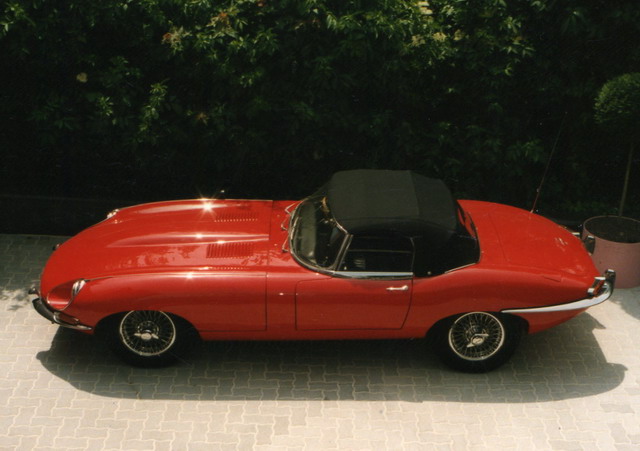

Neben all den De Tomasos (siehe auch den Pantera Si und den Guara Thread) hatten wir auch 12 Jahre lang einen E-Type.
Bekommen 1991 als "fast Leiche", ist nach fast zwei jähriger Restaurationsarbeit doch noch etwas daraus geworden. Am Anfang hat es gar nicht so schlimm ausgesehen, das hat sich dann aber von Woche zu Woche zum Schlechteren geändert.
Zum Beispiel sind beim Ausbau der Hinterachse auch gleich Teile der Bodenplatte mit herausgebrochen und die Sitze konnten nur noch mit der Flex rausgeschnitten werden. War aber auch nicht wirklich ein Problem, da alle Blechteile wie auch Chromteile und Gummis problemlos zu bekommen sind.
Das einzige Problem waren die Sitze, die absolut nicht zu bekommen waren. Mit Glück haben wir dann gebrauchte, zerrissene Sitze in Holland aufgetrieben, Die Sitzrahmen wurden sandgestrahlt, neu aufgepolstert und wie auch der gesamte Innenraum mit neuem Leder bezogen. Natürlich sind auch alle Teppiche und das Verdeck neu gemacht worden.

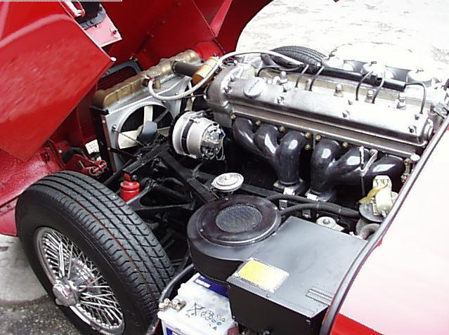

Motor und Getriebe waren überraschenderweise in guten Zustand, aber alle Teile rundum haben viel Arbeit erfordert. Speziell die Vergaser, die bis auf die letzte Schraube zerlegt und alle Dichtungen neu gegeben wurden.

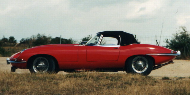

Es ist übrigens ein sogenannter Serie 1,5. Von Aussen (Stoßstangen, Blinker, Heckleuchten usw.)noch ein Serie 1, innen aber schon mit vielen Teilen (Türverkleidungen usw.) der Serie 2, die 1968 auf den Markt gekommen ist.
Nach der Restauration hat er zehn Jahre lang viel Freude gemacht, bevor wir ihn 2003 verkauft haben. Lustigerweise lebt der neue Besitzer in Coventry, nur rund 500 Meter vom Haupteingang der Fabrik in der Browns Lane entfernt, wo das Fahrzeug vor nun 39 Jahren zusammengeschraubt wurde. So schließt sich der Kreis.
  • Antworten 51

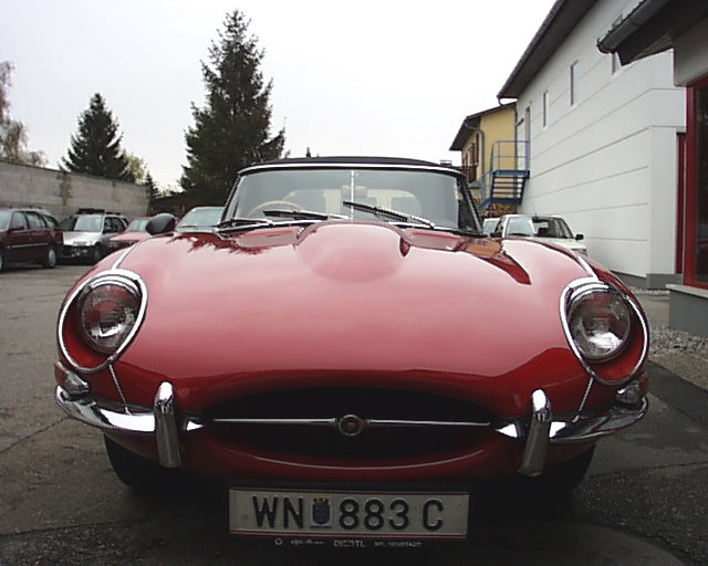

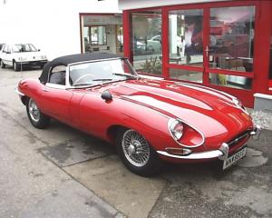

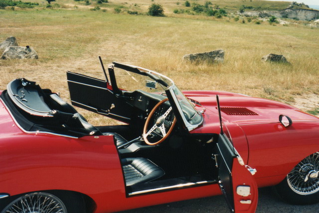

Hier noch einige Bilder.
Baujahr 1968, RHD, 4,2 Liter 6 Zylinder mit 265 PS.

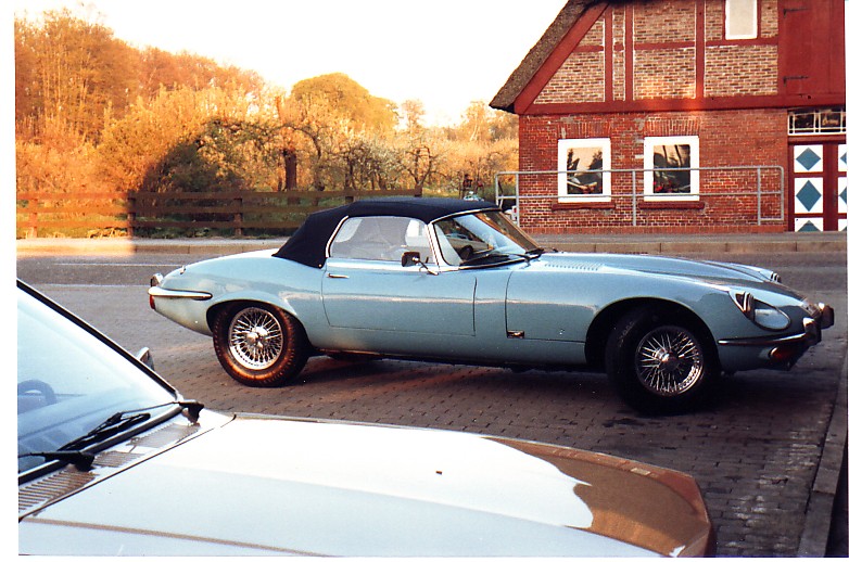

Ach ja, da werden Erinnerungen wach. Ich hatte viele Jahren den Serie 3
12V Cabrio genau in gleicher Farbe.:-))! :-))!

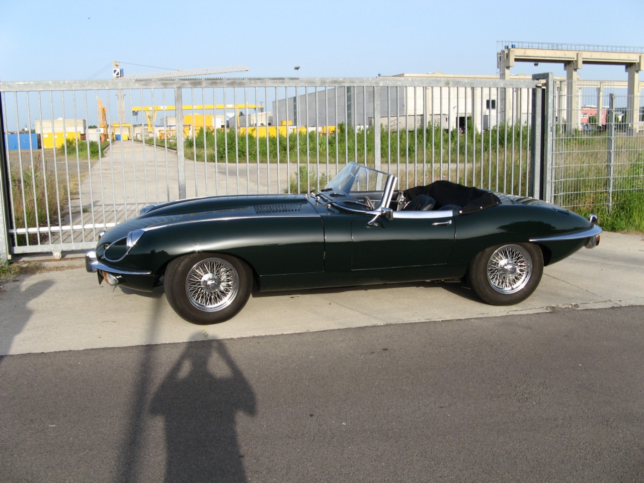

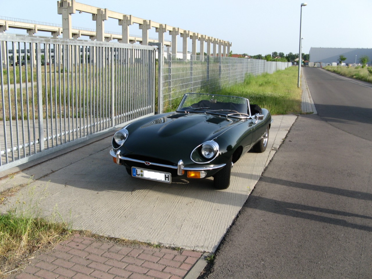

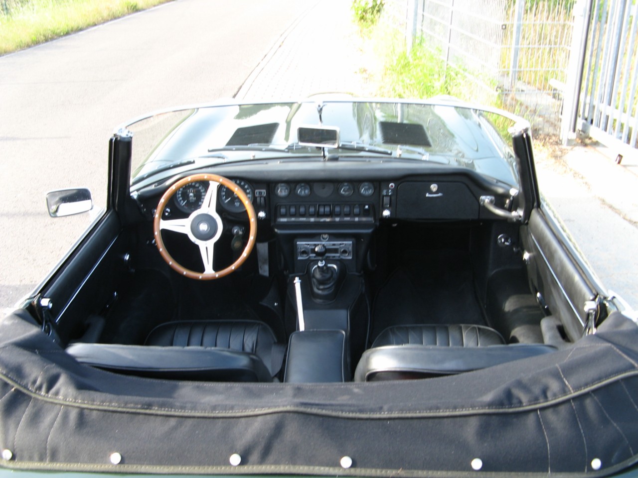

Jerry Cotton hat es bis Dubai geschafft
Trotz der vielen Malaisen, die der E-Type zweifelsohne hat, er ist wunderschön...

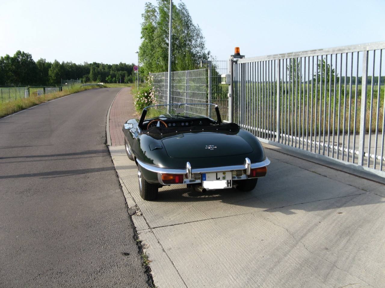

Hier ein paar Schnappschüsse eines E-Type (Serie ist mir leider unbekannt :oops:).
Schöne Photos, danke.
Ist ein Serie II, erkennbar an den nicht verkleideten Frontscheinwerfern und den unter der Stoßstange liegenden Heckleuchten.
Diese beiden Merkmale haben zwar auch die Modelle der Serie III, allerdings in Verbindung mit einem längeren Radstand (vom 2+2), einer breiteren Spur und einem Grill in der ansonsten früher offenen Kühleröffnung.
Leider, wie so viele E-Types, hat er zu breite Räder, das ruiniert das Aussehen, da die Proportionen nicht mehr stimmen. Und wesentlich besser fahren tut er sich auch nicht.
Britische Grüße, hs.
Da ich nur diesen E-Type vom Fahrverhalten her "kenne" (halt eine Runde im Industriegebiet), kann ich dazu keine Vergleichsaussage treffen.
Allerdings wurde der Wagen wohl auch etwas verändert (Bremsen und anderes), was die Fahreigenschaften betrifft.
Ich für meinen Teil fahre sowieso lieber etwas weniger anstrengend zu fahrende Oldies, die meist einen V8 haben. O:-)

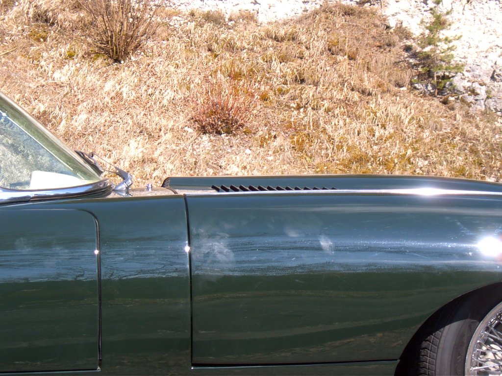

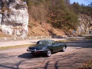

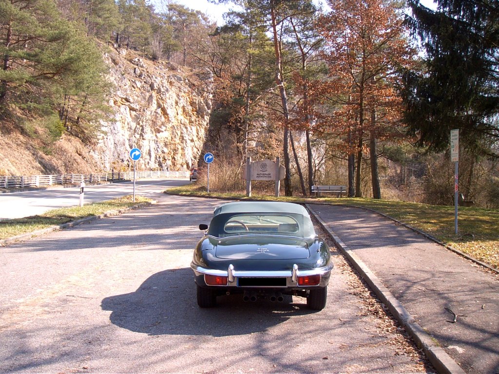

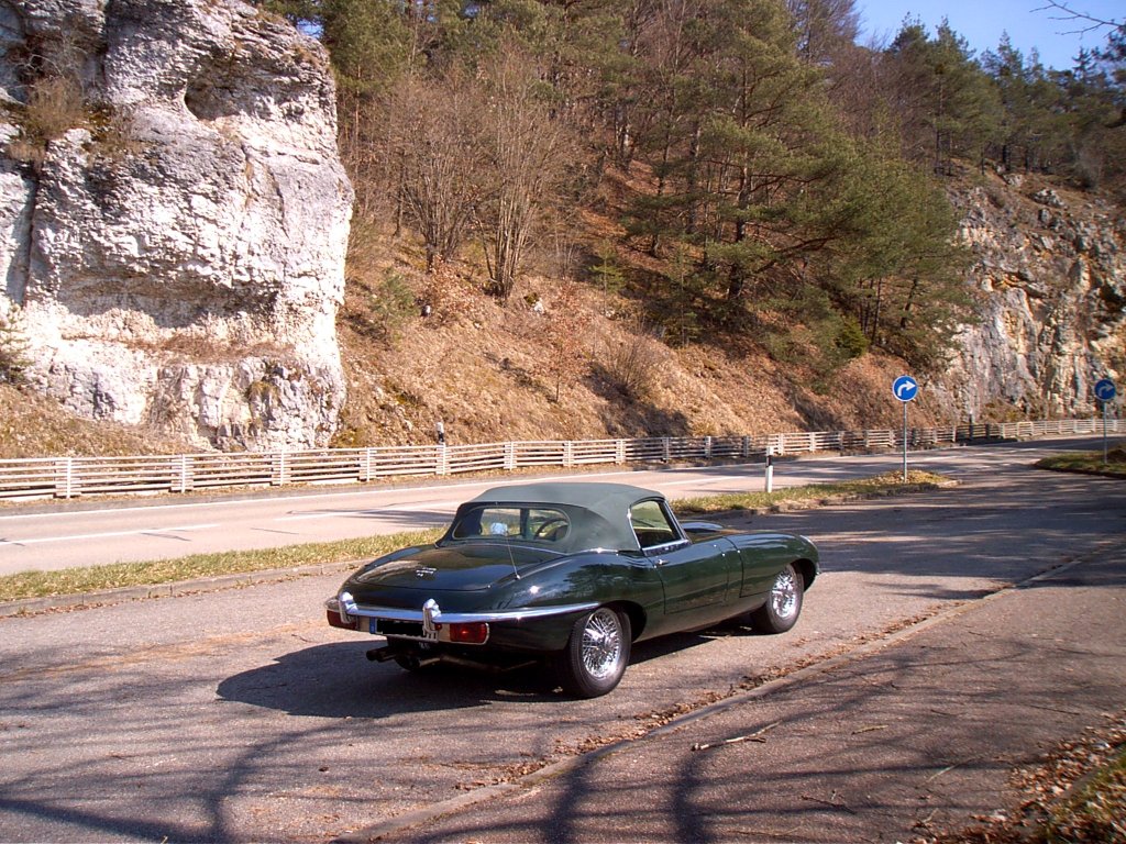

hab auch ein paar Fotos von nem E-Type den ich mal übers Wochenende ausfahren durfte.
Ein Serie 2 mit Umbau auf 3 Weber DCOE45, bisschen Kopfarbeit, Nockenwelle, Fächerkrümmer und dicke Abgasanlage mit 4 Endrohren.
Die Auspuffanlage hat nen ordentlichen Druck gemacht, die Weber-Vergaser waren aber noch lauter X-)
Auf dem 2. Bild sieht man auch, dass man den Wagen gar net so oft waschen kann, wie man die Motorhaube öffnen muss :)
Danke für die Bilder des schönen Fahrzeugs, british-green passt gut in den herbstlichen Sonnenschein:-))!.
Deine Bilder haben auch anschaulich gezeigt warum manche Fahrer so gerne Handschuhe benutzen:D.
