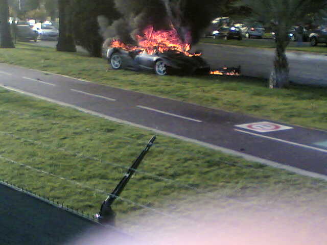

naja karbon ist da auch noch so ein schlagwort. kaum elastizität im gegensatz zu einem rohrahmen.
ich glaube nicht, dass es sich um eine sollbruchstelle handelt, da derartige sportwagen auch hart rangenommen werden könnten auf eine rennstrecke. die belastungen dort sind dann nochmal höher...die dann irgendwie wieder auf die sollbruchstelle lasten.
ich kann mir nicht vorstellen, das es gewollt ist ein fahrzeug zu teilen...so ein unfall auf der autobahn und dann donnert der motor oder kabinenteil auf die gegenfahrbahn...

falls du den Lambo-Versuchswagen meinst, also den der im Frühjahr mit Audi-Ingenieuren besetzt bei Wolnzach eingeschlagen ist, da hats nicht geschneit. da war die straße trocken. der war einfach zu schnell in der kurve. wie auch jede woche mindestens einer in einem normalen auto. hab bei dem damaligen beitrag schon geschrieben dass da auf 2,5 km strecke die leitplanken IMMER neu oder verbogen sind :wink:
wobei soviel leitplanke wie der lambo niedergewalzt hat schaffen sonst nur die lkw´s ... was übrigens an der stelle auch keine seltenheit ist.
das passiert bei Non-Carbon Autos aber auch, ich erinnere mich noch an Bilder eines schwer verunfallten 348 wo auf ähnliche Weise das Heck von der Fahrerkabine abgerissen wurde.
Ob nun gewollt oder nicht, wenn das Fahrzeugteil mit der meisten kinetischen Energie in einer derartigen Situation von den Insassen getrennt wird ist es sicherlich kein Nachteil.

aber ich glaube, dass es schon "gewollt" bzw eingeplant ist, dass eine carbon-chassi eben auf diese art und weise auseinander bricht.
wie schon geschrieben, geht einerseits dadurch ein teil der aufprallenergie "verloren". der vorteil eines carbon-chassi ist aber doch nicht nur das geringere gewicht oder eben die steifigkeit. eben durch ein carbon-chassi ist eine größere sicherheit gegeben. carbon "zerbröselt" beim aufprall ( siehe Formel 1 ) , hierbei wird um ein vielfaches mehr energie "absorbiert" als wenn es sich lediglich verformen würde. ob aber eben genau dieses crashverhalten bei einem enzo,cgt usw eingeplant ist kann ich natürlich auch nciht beantworten. in der formel 1 war das eben der große vorteil der carbonfahrgastzelle.

Komisch finde ich, dass er auf dem Foto hier in dem Artikel noch nicht auseinandergebrochen ist..
http://e24.no/utenriks/article1547892.ece#AF
Hat da einer eine Erklärung für?
Das Bild vom ersten Beitrag war direkt vom Unfallort, das Foto aus dem Bericht scheint mir später aufgenommen worden zu sein. Eine logische Erklärung wäre die, dass sie die Teile zusammengeschoben haben (Platzgründe vielleicht, auch wenn die auf dem Foto nicht wirklich zu erkennen sind).
vielleicht wurden die Wrackteile nur zusammengelegt.
Der Mann verdeckt die Bruchstelle daher sieht er ganz aus.

sehr wahrscheinlich hat man die Fahrzeugteile für ein Gutachten zusammengestellt:wink:
Zudem gehe ich schwer davon es sich wirklich um eine Sollbruchstelle handelt,
wenn ich mir solch einen Unfall im 308er vorstelle............:-? .....da bin ich fest überzeugt das das Fahrzeug nicht auseinanderbricht, sonder die Insassen die komplette Ernergie abbekommen.
Und außerdem blieb die zelle doch heil:wink: .........................wie lange habt ihr denn keine Formel 1 Unfälle mit abgerissenem Heck gesehen.
Und der Enzo ist doch aufgebaut wie ein F1.
Michael
Edit :2 waren schneller
da hängt noch die kabinenrückwand an der hinter hälfte dran, bei einer sollbruchstelle wäre das nicht passiert.
und das karbon spröde ist oder sonstwas ist auch nicht grad von vorteil, nicht umsonst hat man echtes holz aus modernen autos entfernt, wer gebrochenes carbon schonmal in der hand hatte, weiss wie scharf die kanten sein können.
ausserdem wäre irgendwo etwas darüber zu lesen, wenn wirklich alles aus der F1 übernommen worden wäre...
vielleicht sind die autos einfach zu schwer, für eine vollkonstuktion aus karbon

Ich glaube, daß die reparaturfähigkeit eine "Vollkonstruktion" nicht bezahlbar macht.
Kostet die die reine Fahrgastzelle schon 120.000,00 €
Denke nicht das das eine Sollbruchstelle ist. Ist einfach das was passiert wenn ein Träges Material in der Mitte gestoppt wird und die äusseren Teile sich weiter bewegen. Bei Carbon wegen dem Material und beim 348, 355 wegen der Konstruktion der hintere Rahmen ist auch nicht sonderlich elastisch und dort bricht es dann an der schwachsten Stelle die Verbindung zum Fahrzeug hin raus. Bei einem normalen Alu oder Blechauto giebt halt das Material nach und wird dann zum U was aber nicht unbedingt besser ist für den Fahrer. Und viel Geschwindigkeit ist das auch nicht nötig. Wenn man rechnet wieviel Energie bei so hohen Massen die ein Fahrzeug hat bei z.B. 50km/h auftritt. Z.B. bei ermittelten nur 40-50km/h Seitlich auf einen Speedster stand der Pfosten nachher neben dem Fahrersitz der Bereich von Tür über Beifahrersitz über Mitteltunnel war weggedrückt vom Pfosten. Hätte dort jemand gesessen währe er sicherlich tot.
Ist schon ne interessante Diskussion, die ich hier mitverfolge.
Carbon ist ein extrem steifer Werkstoff, kann im übrigen selbst kaum Energie aufnehmen, es sei denn man konstruiert eine Wabenstruktur, die sich dann in Wohlgefallen auflöst.
Stahl und Alu können sehr wohl z.T. auch große Mengen an Energie aufnehmen indem sie sich selbst verformen.
Diese Fahrzeuge (CGT, Enzo, Pagani Zonda) sind wie folgt konstruiert.
In der Mitte eine (mehr oder minder; Enzo minder??) extrem steife Fahrgastzelle, Cockpit, Monochoc würde man in der Formel 1 sagen.
Dieses Bauteil sollte an sich nicht auseinanderreißen, sondern in einem Stück möglichst unverformt bleiben, um den Insassen den Überlebensraum zu sichern.
Front und Heckbereich werden dann als Deformationszellen ausgelegt in meist konventioneller Bauweise in Alu oder Stahl, eben um die Energie aufzunehmen und von der Fahrgastzelle fernzuhalten (und die Befestigung der Aggregate ist so auch viel einfacher).
Pagani verzichtet im Vertrauen auf die Steifigkeit seiner Fahrgastzelle (ok, die ist echt stabil) sogar auf Airbags!!
Das die vorderen und hinteren Baugruppen dann bei einem entsprechenende Crash "Wegfliegen" ist nicht weiter verwunderlich.
Masse möchte seine Bewegungsrichting beibehalten, und rechnet einmal aus was eine Motor / Getriebeeinheit für eine Energie in sich hat bei 100 km/h.
Insofern ist es für die Insassen nur gut wenn sich schwere Bauteile sang- und klanglos verabschieden (dann ist diese Energie schon einmal weg und kann den Überlebensraum nicht mehr beeinflussen), für Umstehende vielleicht weniger...

Die Fahrgastzelle bei diesem Enzo hier, ist selber offenbar noch völlig in Takt.
Offensichtlich ist der Enzo erst bei den Aufräumarbeiten der Feuerwehr, als diese versuchte das Wrack abzuschleppen, auseinandergebrochen. Folgendes Bild scheint das zu bestätigen:

Das Auto sieht so gesehen auch nciht wirklich geschrottet aus. Kann es sein, dass es nur gebrannt hat, z.B, nachdem es einen kleinen Unfall oder Rempler gab?
Auf dem Bild oben, wirkt es so, als wenn das Hinterrad etwas schief steht
