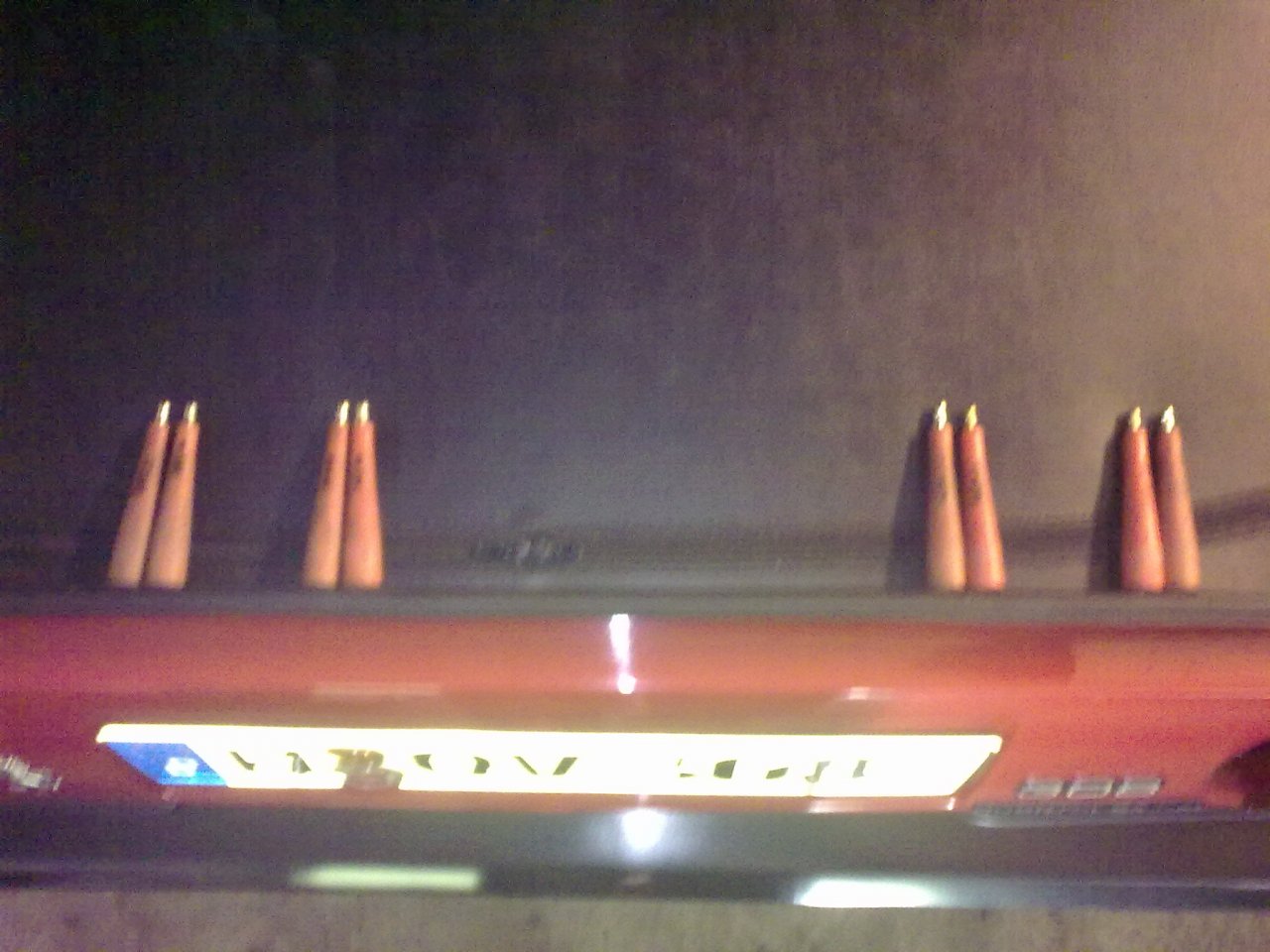

Mein Ergebnis:
4 out of 8:
Sehen Sie auf der linken Seite 4 defekte Sparkplug extender (alles Originale!)
Jeweils 2 auf jeder Bank!
Lustig dabei, dass es genau die gegensätzlichen getroffen hat...
(also 2 & 3 auf Bank 1 und 1 & 4 von Bank 2)

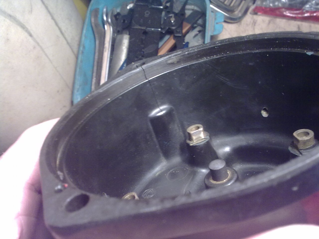

Im Folgenden noch ein weiteres, unerfreuliche Ergebnis der Bestandsaufnahme:
Verteiler Nr.2:evil:
Muss allerdings bei/nach der Endmontage nach Verteilerfingerwechsel passiert sein, da der vorher zu 100% in Ordnung war!
(gut, jetzt weiß ich auch, warum die vorher nur gut handfest angeschraubt waren:-(((° )

Danach Extender und eine gerissene Verteilerkappe getauscht und nun gehen die Fehlzündungen "nur" noch bis ca- 2000min-1.
Getauscht wurden:
- Verteilerfinger Bank 2
- 8x Extender
- Verteilerkappe Bank 2
mehr noch nicht!
