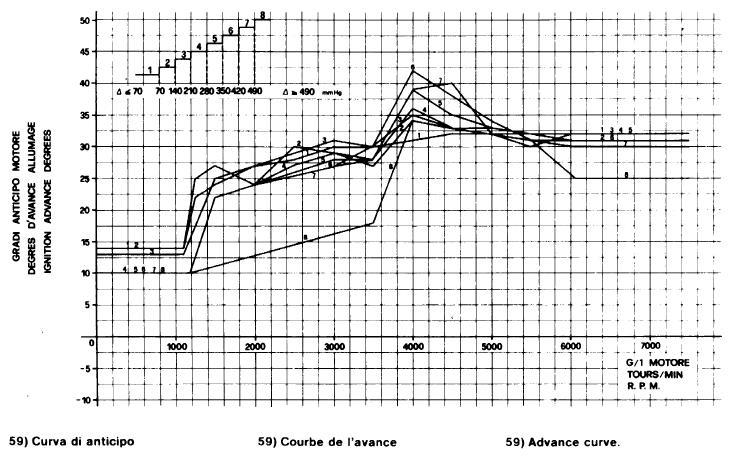

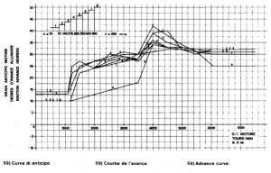

Anbei mal die Zündwinkelkurven
Zündwinkel wird da über 20° zurück gezogen....
In wie weit ein späterer ZZP nun allerdings zum Problem werden kann/soll erschließt sich mir noch nicht ganz.

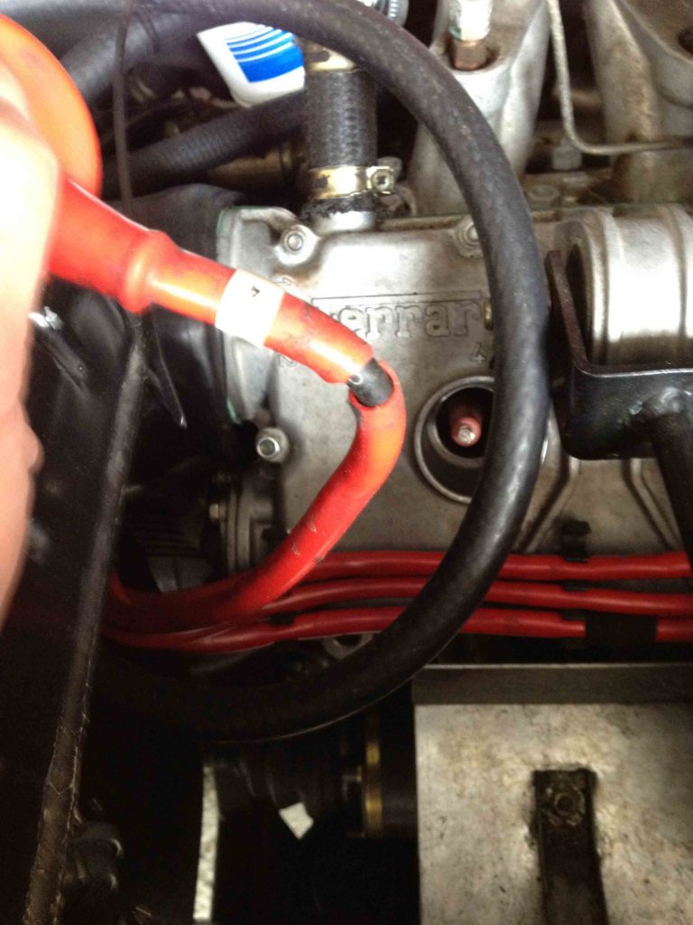

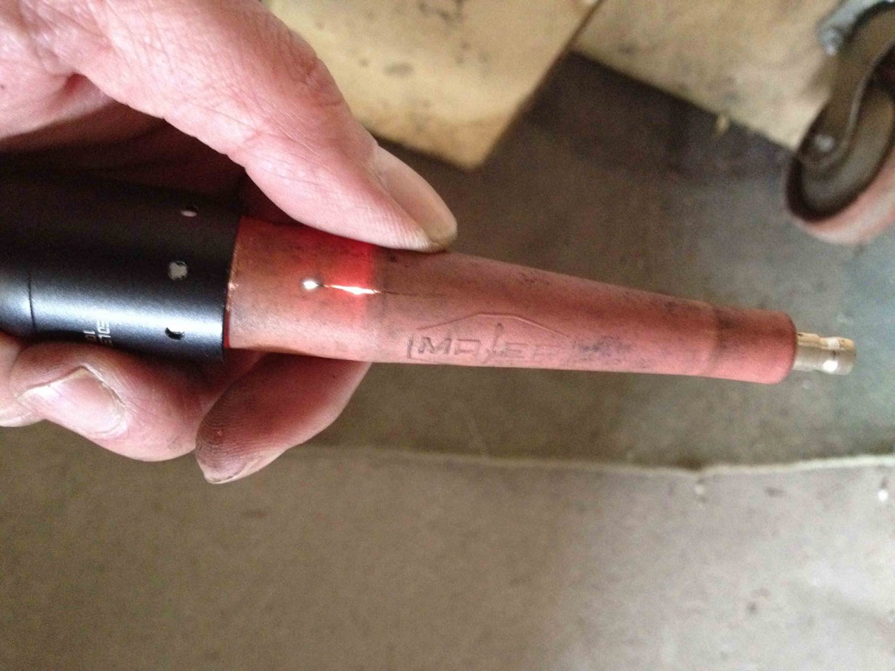

Ich glaube ich habe den Fehler gefunden.
Die Zündkerzenkabel zeigen keine Schmauchspuren auf:-))!
Die Zündkerzenverlängerungen an den Anschlüssen auch nicht, aber 5 von 8 haben Haarrisse an den Seiten und an zweien sind sogar Schmauchspuren. Wenn man mit einer guten Taschenlampe in die Extender leuchtet kann man den Riss sehen.
An einem Zündkabel ist die rote Ummantelung kaputt. Ich denke die ist nicht zur Isolation da sondern maximal "nur" gegen Wasser.
Zunächst habe ich die Verlängerungen an den Stellen der Haarrisse mit Isolierband mehrfach umwickelt und wieder aufgesetzt. Pfusch! Ich weiß!
Der Wagen lief minutenlang im Standgas und bei leichter Drehzahlerhöhung wie ein Glöckchen. Leider konnte ich noch nicht fahren, da ich hier rumlaufe wie Captain Ahab - mein rechtes Knie ist gerade gehandicapt.:-(((°:-(((°:-(((°
Werde mir aber neue Zündkerzenverlängerungen besorgen und dann nochmal ausprobieren.
Sven
yub...
da kannst Du mal davon ausgehen, dass der Zündfunke sich im unteren Drehzahlbereich den Weg des schnellsten Überspringens zum Motorblock sucht...
dabei ist es unerheblich ob tatsächlich ein "Brandloch" -wie bereits in einem früheren Bild gezeigt- zu sehen ist, oder eben nur ein Haarriss mit Schmauchspuren (auch das "offene" Zündkabel bitte ersetzen)
hol` die Kerzenstecker vom Dirk
das Bier ist mir...oder so O:-)
Gruß aus MUC
Michael

Michael hat schon geschrieben, weil im unteren Drehzahlbereit der impule der Strom in die kabeln, bzw. Stecker langsamer ist,, und hat "Zeit" den schnelleren weg zu finden. Wenn es aber höher wird und nur einmal ein einzigermal durch die Kerze geht, bleibt auch so, weil der impuls zu schnell wird = hat keinen Zeit auf anderen weg zu gehen. Tönt witzig ist aber so.
Wie schon früher erwaehnt, hatte das gleiche spiel auch bei meinem.
Habe ganz einfach die kabeln von eine meine MB-s abmontiert, provisorisch ins Piroschka rein, und lief tadellos, gleich.
Dann Kupferkabeln machen lassen, nach mass, on fertig war's.
Ob es dann 6mm oder 8mm durchmesser hat, schwarz oder rot ist, geschmacksache.
Schlussendlich sind die originalen "Bakelit" steckerverlaengerungen durch die langzeitige Hitze poröz und chemisch verbrannt.
Und das ist die ursache alle eure zündaussetzer.
Schöne Grüsse
Stefan
