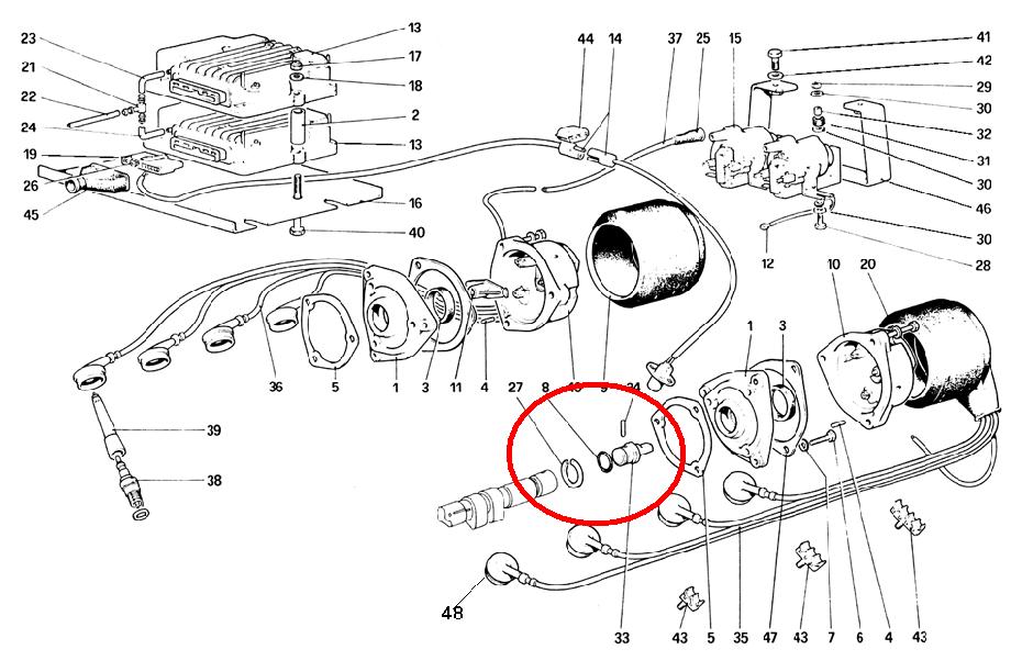

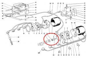

Mal eine ganz blöde (oder vielleicht auch nicht?) Idee:
Splint Nr.34 ist - wie auch immer - abgeschert und der Verteilerfingerträger Nr. 33 hat sich verdreht.
Somit würde er immer zünden wollen, wenn der Finger nicht bei einem der Zündkabelanschlüsse steht....
Wobei der Stutzen sich händisch nicht verdrehen lies; aber wer weis....

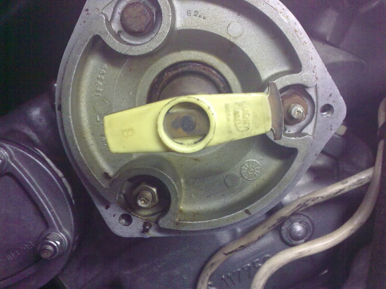

...Splint Nr.34 ist - wie auch immer - abgeschert und der Verteilerfingerträger Nr. 33 hat sich verdreht....Somit würde er immer zünden wollen, wenn der Finger nicht bei einem der Zündkabelanschlüsse steht....
Hier solltest Du jetzt unbedingt mal weiterforschen... :wink:

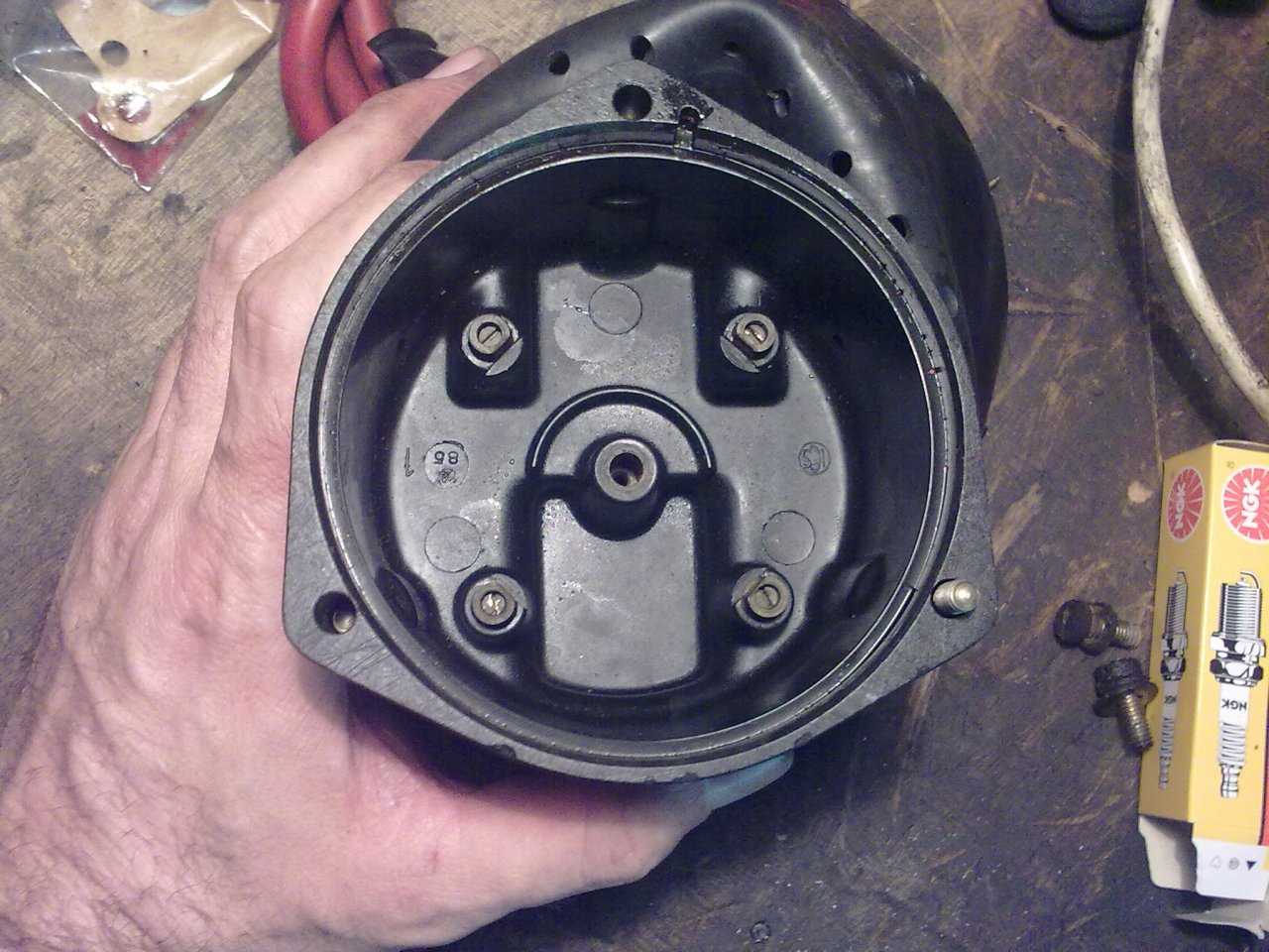

a propos Fotos,
hier mal ein paar betreffende Bauteile:
Verteiler & CO:
(ja, der Mittelkontakt ist auf dem Bild ausgebaut, sonst aber drin!)

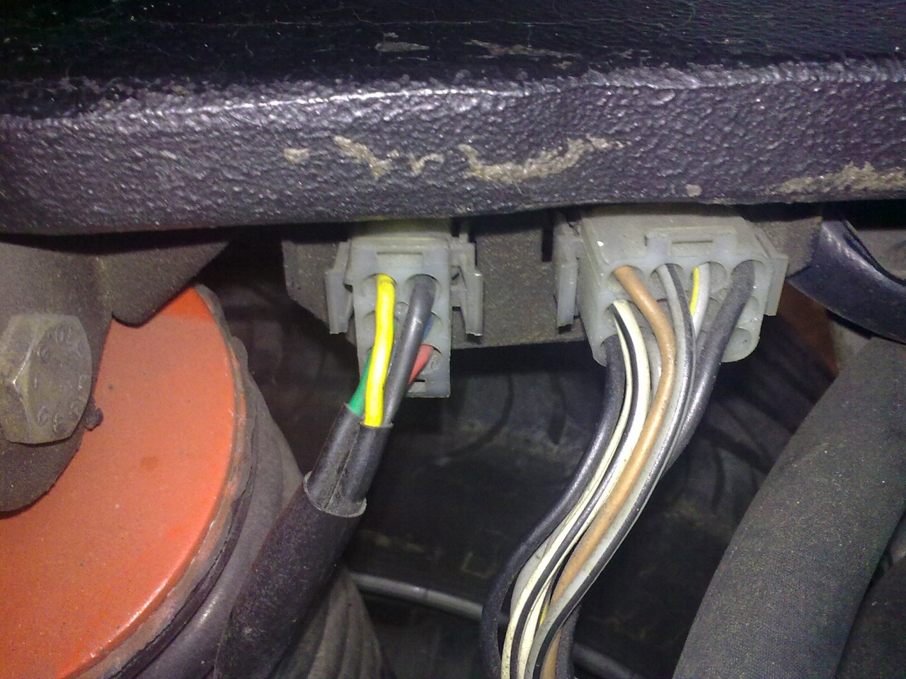

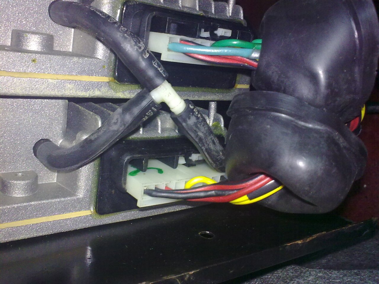

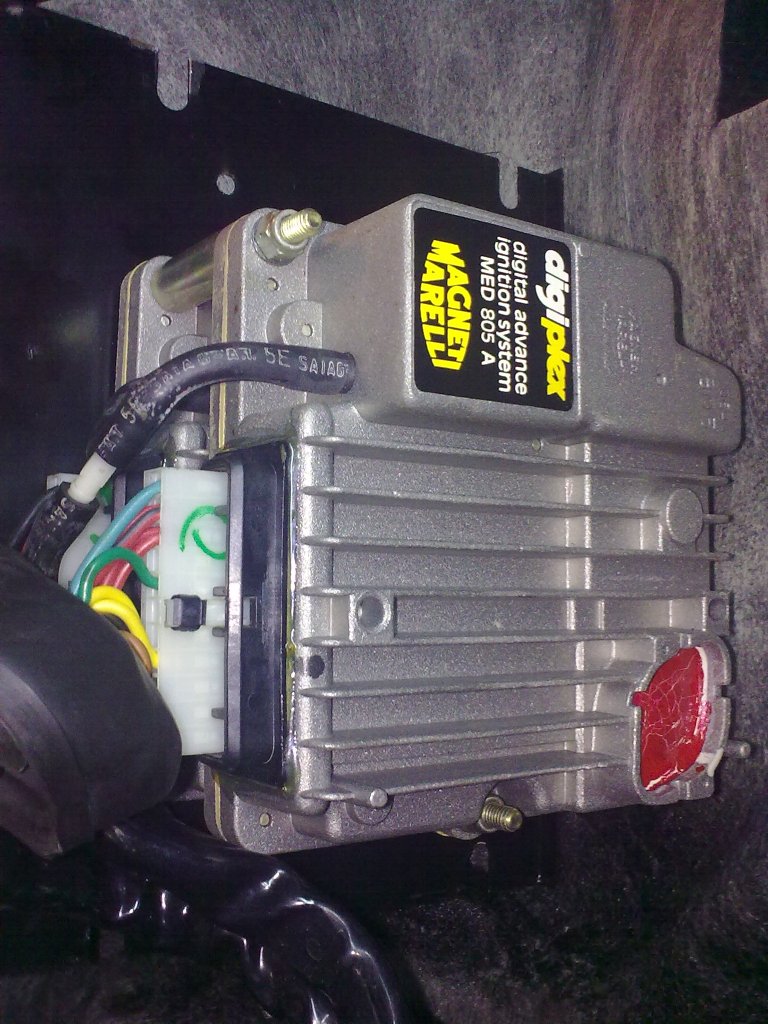

Steckverbindungen / Steuergeräte:
Ich sagen mal,
nahe Neuzustand :D
Alex.

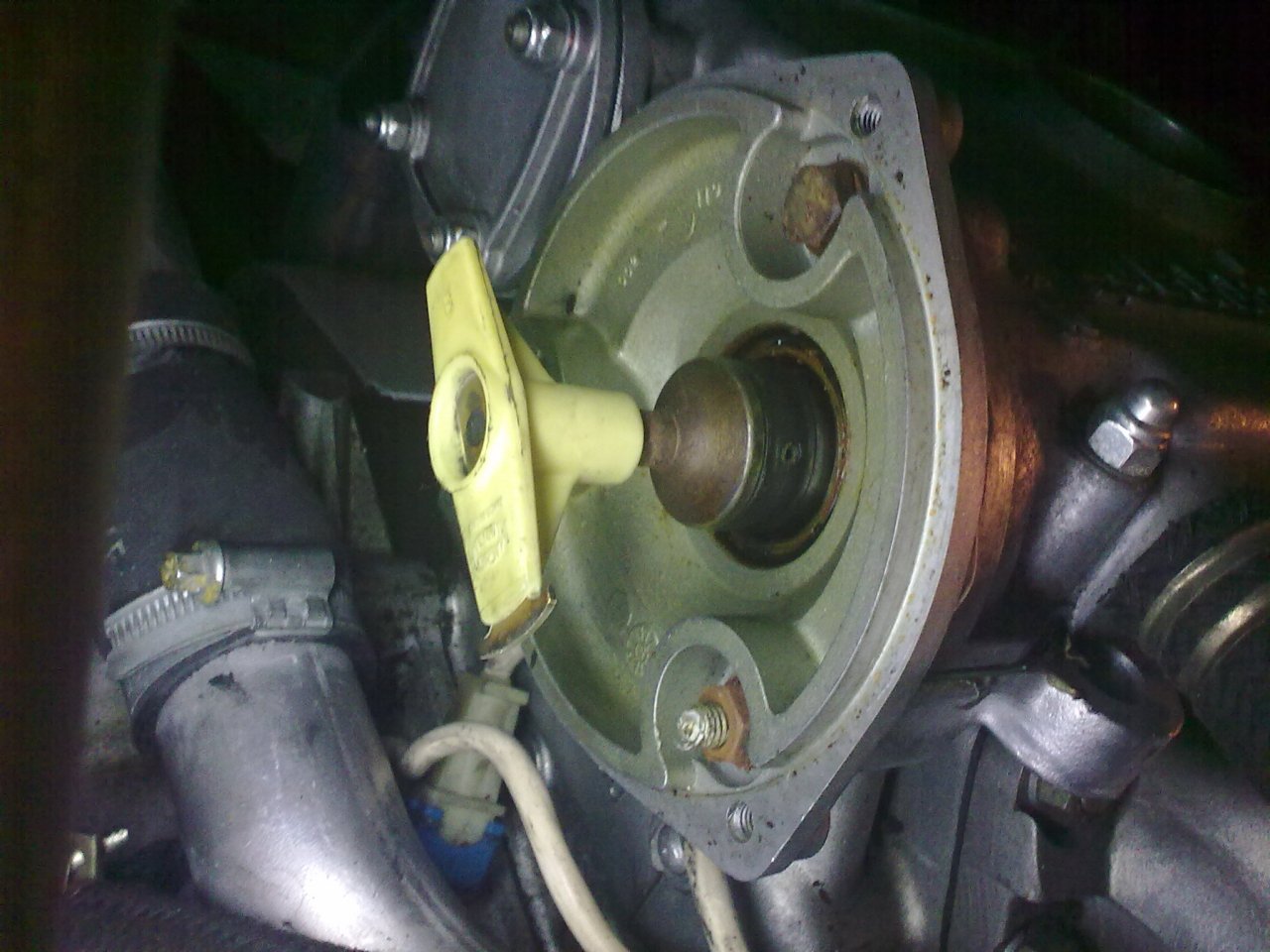

Das einzige Teil, welches ich bisher noch nicht quergetauscht hatte, hat den Fehler mit wandern lassen!!!
Und so sah es aus, als es verbaut war:
Okay eigentlich,
Aaaaaaaber......

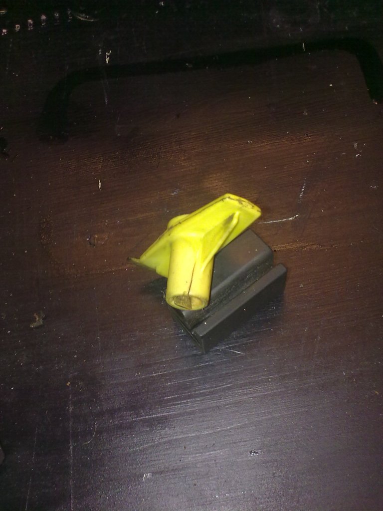

Nach dem Ausbau zeigte sich folgendes Bild:
Gut, immer noch nicht soooo schlimm - gedacht!
Finger untereinander getauscht, und siehe da:
Bank 1 springt plötzlich nicht mehr an, und auf Bank 2 gibts eeeeeeeeeeeeeeeendlich wieder Zündfunken!!!!!!!!!!!!!!!!

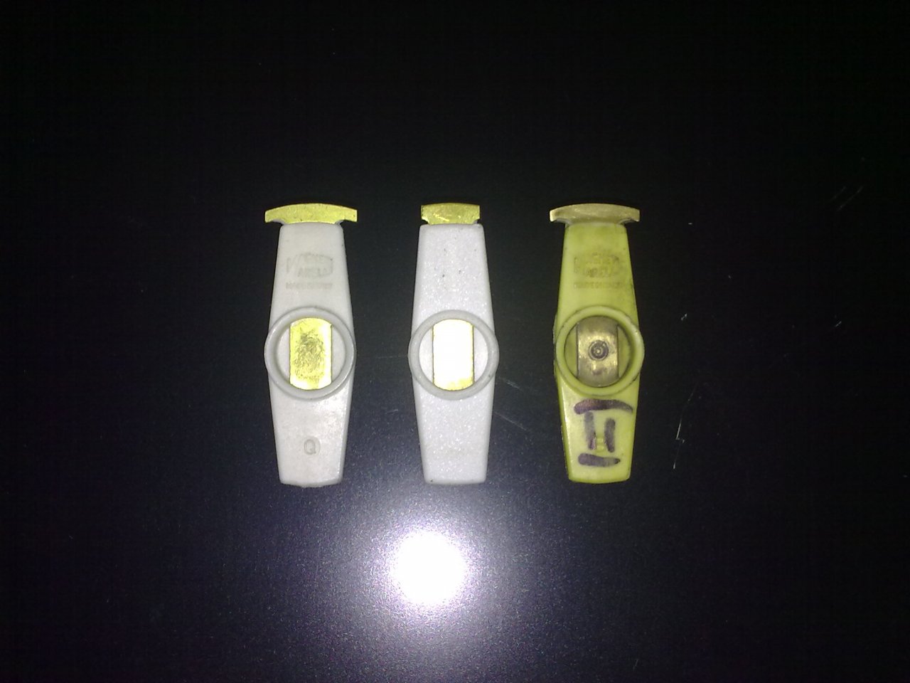

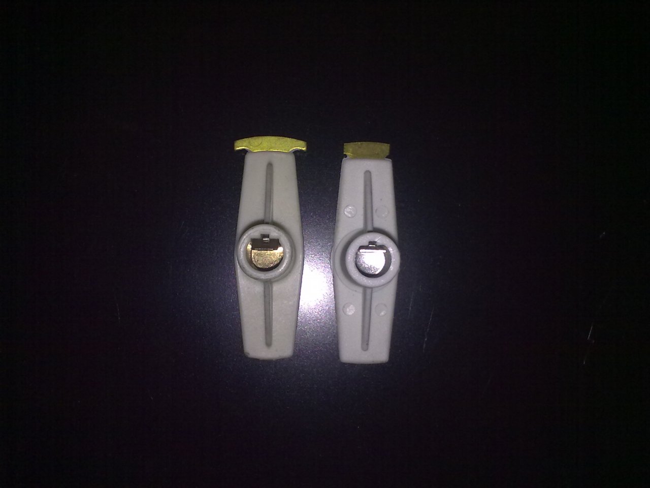

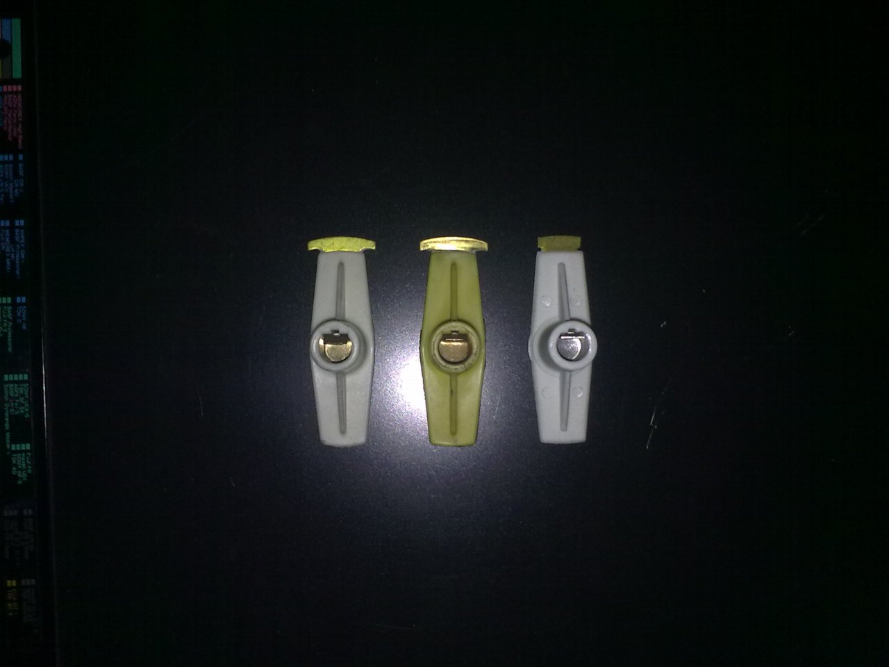

Nachdem mir ungefragt gleich 2(!) User hier aus dem Forum Ersatz- Verteilerfinger und das auch noch kostenlos zugeschickt haben, ist mit folgendes aufgefallen:
Links original Marelli, rechts Nachbau
wie oben, mittig mein "kaputter" Marelli
hier der Nachbau in der Mitte
Zu sehen ist ganz klar, dass der Nachbau am oberen Kontakt deutlich kürzer ist!
In Zahlen (Sehnenmaß) Original: 18mm, Nachbau 12mm.
Oder anders ausgedrückt: der Originalfinger stellt eine mögliche Zündzeitpunktverstellung von 35°NW und der Nachbau von lediglich 25°NW bereit.
Frage wäre jetzt, ob der Kontaktbereich des Nachbaus ausreichend ist?
Zwar ist der Verstellbereich der Zündung laut Bordbuch "nur" 25°KW aber der Läufer muss ja auch eine gewisse Kontaktfläche an den Verteilerstiften aufweisen....

na egal...wir haben alle wieder was gelernt !
und jetzt steht den Biergarten-Ausfahrten ja nichts mehr im Wege 8)
Gruß aus MUC
Michael
Super Alex, :-))!
Danke für das update ...ich war ja schon informiert
unglaublich, dass die Fehlersuche nun schon vor 7 Wochen begann...
und Ironie des Schicksals, dass im allerersten Antwort posting der Verteilerfinger an Nummer 2 der möglichen Fehlerquellen genannt wird (siehe post 19) :wink:
Gruß aus MUC
Michael
Jetzt muss den erst mal waschen!:D
Sind überall Dreckfingertappsen auf Haube, Bügel, Radkasten usw....
Zum Biergarten bring ich dann mal das "corpus delikti" mit...
Dann kannst Dich davon überzeugen, dass man dem äußerlich absolut nichts ansieht:wink:
Hatte den ja sogar anfangs mit Multimeter durchgemessen! Aber der Kurzschluss zur Nockenwelle entsteht anscheinend nur bei Hochspannung...
Hätte bei defektem Verteilerläufer auch eher erwartet, dass der Fehler dann schlagartig auftritt (wenn kaputt - dann kaputt) und nicht über 50km immer schlimmer werdend...
Aber wie schon gesagt,
wieder was gelernt und jetzt hab ich wenigstens die komplette Zündanlage mal durchgecheckt:-))!
Gruß,
Alex.
