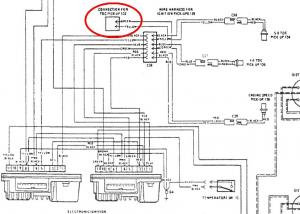

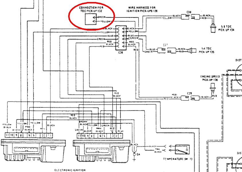

zur Übersicht, hier das Schema der Zündanlage beim 308 2Vi und QVi
und ja...vom Impuls-Geber (14) hast Du zwei...(+ sogar einen dritten, der aber die Drehzahl abnimmt)
habe nachfolgend mal beschriftet, wo an der Schwungscheibe welcher Impulsgeber sitzt

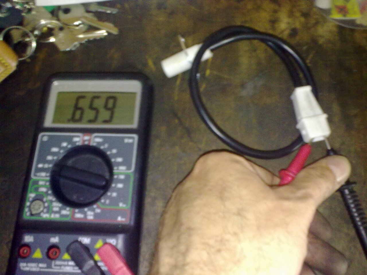

War heute erst bei F-GT und hab mir in weiser Voraussicht einen neuen OT-Geber geholt (hatten einen liegen - wenn auch nicht grad zum Schnäppchenpreis) und danach in der Garage!

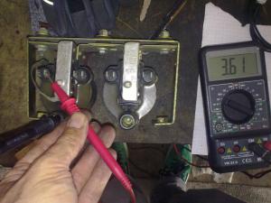

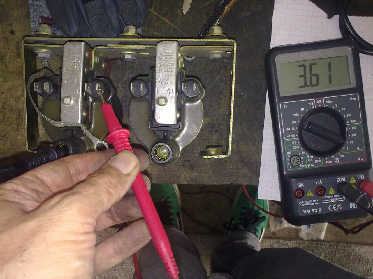

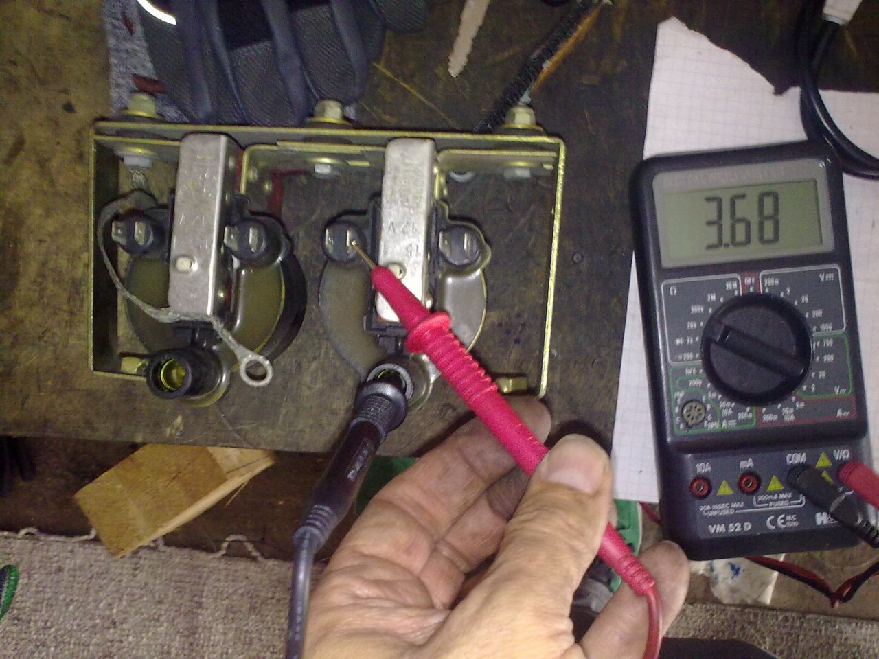

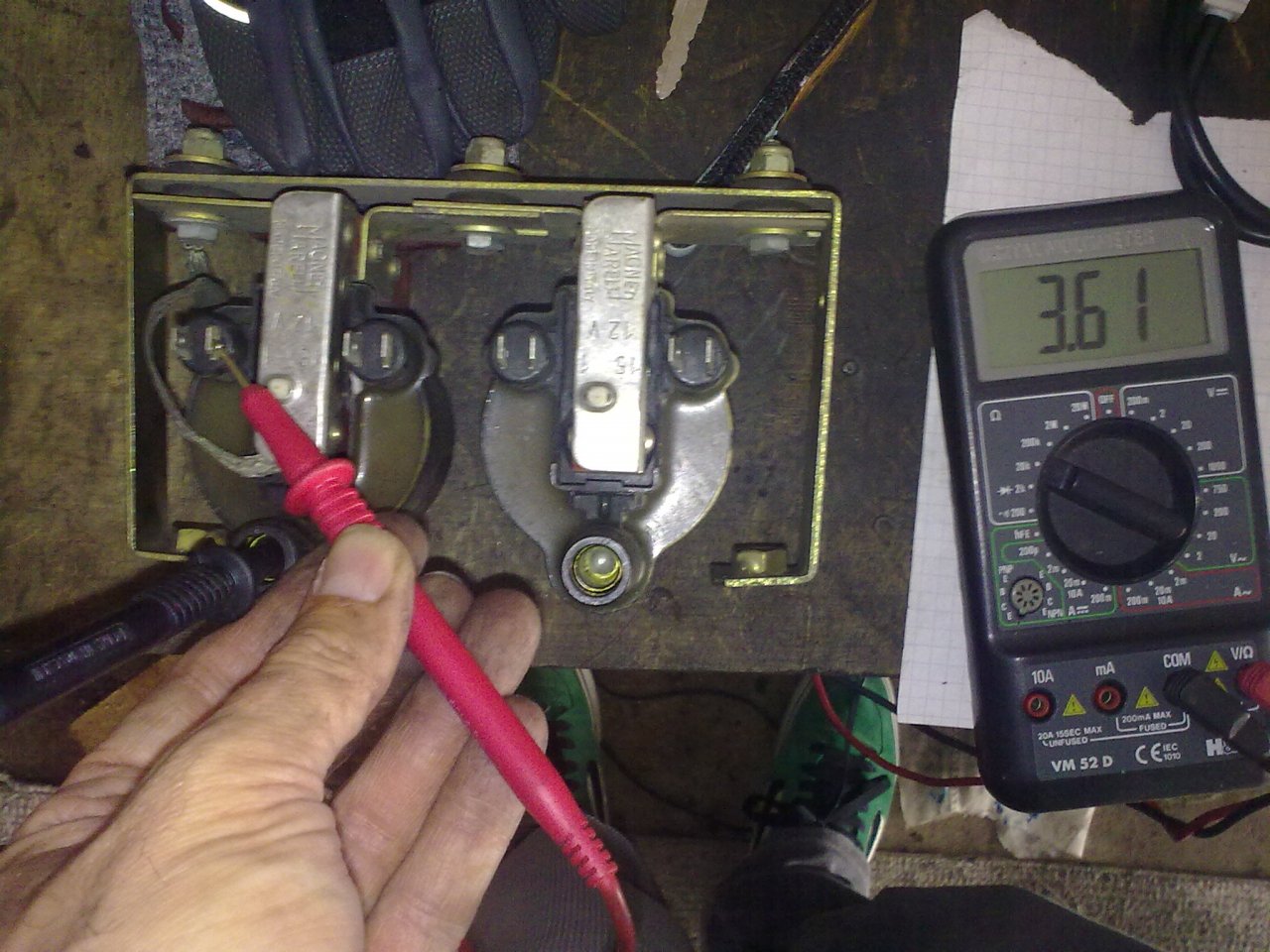

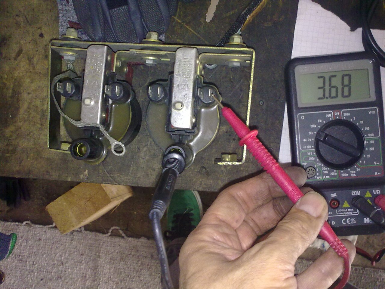

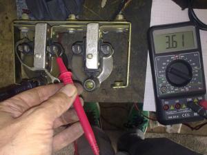

Die Spule scheint es schon mal nicht zu sein!
Quertausch ließ die hintere Bank einwandfrei laufen:-))!
Durchmessen ergab auch ähnliche Innenwiderstände (3,68 bzw. 3,61 kOhm).
Sollte also tatsächlich passen!
Der neue OT-Geber hat 659Ohm:wink:

Bisher durchgeführte Arbeiten (chronologisch):
-(beide) Verteiler/Finger sichtkontrolle
-> i.O.
-Zündspulen quergetauscht
-> Bank 1 läuft, Bank 2 nicht
=> Zündspulen beide i.O.
-OT-Geber Bank 2 gegen gebrauchten, angeblich i.O. getauscht
-Kabelbaum von Sensoranschluss bis Klemmbrett am Ausgleichsbehälter durchgemessen
-> Durchgang i.O
-Kabelbaum von Klemmbrett zu den Steuergeräten durchgemessen
-> Durchgang auf allen Leitungen.
-Steuergeräte quergetauscht
=> beide Sg i.O.!
-Zündkabel Zylinder 5 abgezogen und in LL mit i.O. Kerze an Masse geprüft
-> kein Zündfunken (denke, die anderen Zylinder funken also auch nicht!)

Aber grad ist mir im wiring harness was aufgefallen:
was ist das eingekreiste Ding?
Noch ein TDC-Sensor???
Oder ist das die runde "Diagnosebuchse" an der C-Säule?
Da gehen nämlich die Kabel von OT-Sensor 1&2 noch hin....

...was ist das eingekreiste Ding?...
ja
