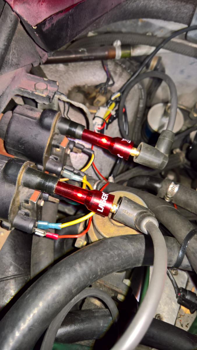

Falls möglich könntest Du den Tester noch beim Zündspulen-Abgang einschleifen
ich hab 4 Tester, die man zwischen Verlängerung und Kerzenstecker steckt. Also quasi eine 4-Kanal Lichtorgel, sieht wirklich recht hübsch aus ?

Die Tester gibts auch mit Kabel ... falls nicht genügend Platz ist.

Zitat Hema: "Falls möglich könntest Du den Tester noch beim Zündspulen-Abgang einschleifen, um zu überprüfen, ob die Aussetzer dort auch schon zu sehen sind." (Zitat-einbinden hat irgendwie nicht geklappt)
Das habe ich heute mal gleichzeitig mit 2 Testern auf beiden Spulen-Abgängen gemacht, und bereits dort sind Aussetzer zu sehen, also bereits zwischen Spule und Verteiler. Bereits nach etwa 1 Minute im Leerlauf beginnen vereinzelte Aussetzer auf beiden Bänken, die dann aber deutlich mehr werden bis zu regelmäßigem Unterschied der Blink-Bilder, hintere Bank viele Aussetzer, vorne auch welche, aber deutlich weniger. Aussetzer sofort, sobald ich etwas mehr Gas gegeben habe. (Wohlgemerkt - vor 3 Wochen bin ich noch lustig durch die Gegend gefahren, und alles war gut bis der Motor warm war. Erst dann kamen die Aussetzer. Nach abkülen wieder gut, Nun ist es bereits im Standgas kalt so schlecht).
Dann die  Digiplex Zündeinheiten vertauscht, und das Bild wandert mit, nun vorn viele Aussetzer, hinten deutlich besser, aber auch nicht ganz ohne. Mein Verdacht wäre ja dass es dann wohl eine Digiplex oder deren Verkabelung ist,

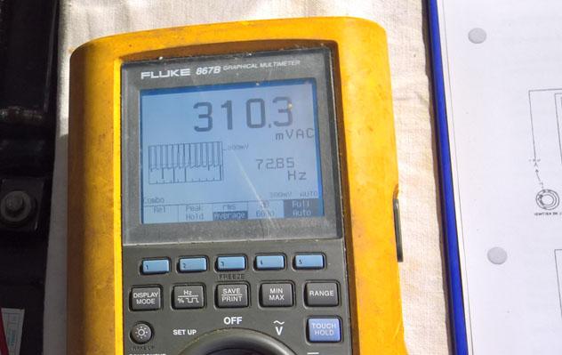

Heute ein paar Oszilloskop Messungen (Multimeter mit Oszifunktion von Fluke, kein Highend Oszi), an Trigger-Eingängen der Spule und den OT-Abgängen im "Timing-Check" Stecker.
Reproduzierbar ist im kalten Zustand nun immer folgendes Bild:
1. Motor startet sofort, läuft ok bei 900 bis 1000 rpm, höchtens einzelne kleine Aussetzer auf beiden Spulenabgängen (Tester zw. Spule und Verteiler)
2. Sobald ich etwas Gas gebe (max 2500), bricht die hintere Bank anschließend fast weg, viele Ausfälle, und erholt sich auch nicht wieder. Motor wird abgestellt (Zündschlüssel).
3. neuer Start des Motors auf Anhieb, läuft wie unter 1., dann wieder wie 2.
Oszi Messungen in diesen Zuständen:
VORDERE Spule
(1) Spuleneingang gelbschwarz, 11,1 VDC, 130 bis 140 Hz mit leichter Schwnakung
(2) wie in Zustand 1, kaum Änderung

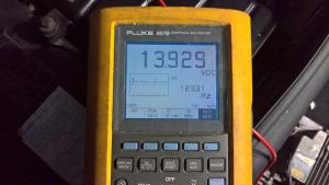

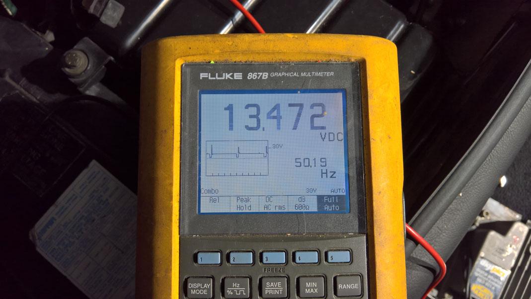

HINTERE Spule
(1) Spuleneingang grün, 11,1 VDC, 130 bis 140 Hz mit leichter Schwnakung
(2) sofort Einbrüche, 13,8 VDC, 60Hz oder weniger

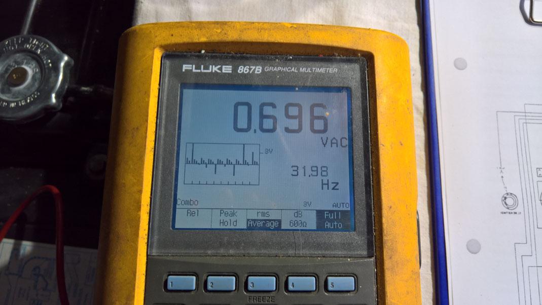

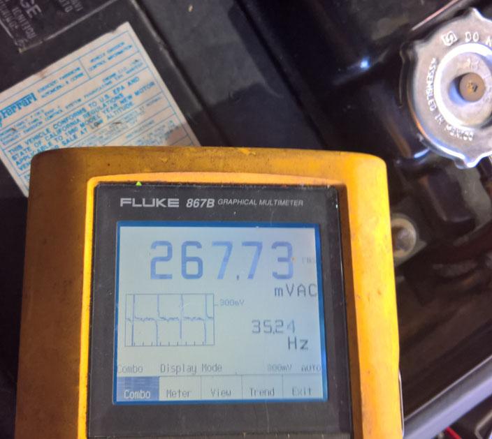

OT-Geber zeigen beide dasselbe Bild in beiden Zuständen, gemessen am Timing Check Stecker gegen Masse:
meist 0,3-0,7 VAC aber mit vielen deutlichen Peaks bis 1,7VAC, etwa 30 Hz (siehe Bild).
Wenn mal keine peaks kommen, sieht das darunterliegende Signal eher so aus (so stell ich es mir vor dass es sein sollte)
auch der EngineSpeed Geber zeigt dieses Bild mit peaks (gemessen am kleinen Mehrfachstecker oben links hinter den Stoßdämpfern, von dem auch der "Timing Check Stecker" abzweigt:
rotschwarze Leitung: 15 Hz, 0,4 VAC (zuvor 0,75kOhm gemessen)
rote Leitung: 20 kHz Sinus, sauber, 4,7 VAC
Ich denke nun:
1. Der Fehler kommt VOR den Spulen bereits in den Zündablauf (EMV kann hier bestimmt was verursachen)
2. Wie sieht ein gutes OT-Geber Oszi-Bild aus? Sind diese Peaks beim 308 normal? ich frage, weil das Bild schließlich beide OT und der Speed-Geber fast einheitlich so zeigen. Oder hab ich irgendwo eine massive Störung drauf - aber warum dann erst seit kurzem??
3. Gibt das Bild der 3 Zustände (erst ok, dann sofort nach Gasgeben beginnt das Ruckeln, dann gutes Neustartverhalten und wieder erstmal ok) einen neuen Hinweis?
Langsam fürchte ich um die Zündboxen.

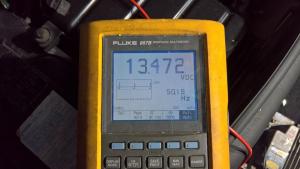

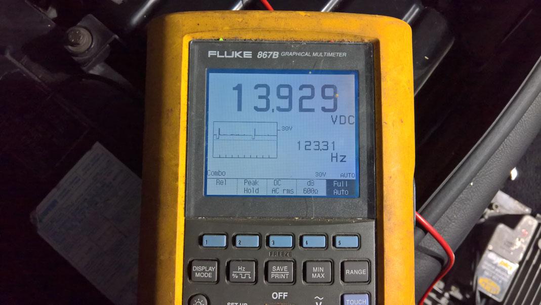

So, hier noch zwei Bilder zur Messung des Spulentriggers:
Spule Hinten, Klemme vorn mit grünem Kabel von der Digiplex, Zustand 1 (bei normalem Leerlauf nach Motorstart, kaum oder keine Aussetzer)
gleiche Messung bei Zustand 2 (kurz nach Gasgeben bis 2000 oder 2500rpm), man sieht Signal ok aber nur 50 Hz - Ausfälle auf Bank Hinten, quasi nur die Hälfte der Zündungen werden getriggert

vor 20 Minuten schrieb rato65:
ok, damit hast Du den Fehler doch schon stark eingegrenzt. Falls die Versorgungsspannung der Digiplexe ok ist (bitte prüfe nochmals mit dem Oszi auf kurzzeitige Spannungseinbrüche) kann es ja nur noch das Eingangssignal sein.
Das Digiplex selbst scheint ja zu funktionieren, sobald das andere Digiplex abgezogen wird. Hier wäre noch interessant was passiert, wenn Du nicht den Stecker vom Digiplex, sondern den Hochspannungs-Abgang der anderen Zündspule abziehst. Ich meine die Ansteuerung der Zündspule darfst Du nicht abzuklemmen, da dies das Digiplex zerstören kann?
vor 2 Stunden schrieb rato65:
Das taucht nicht plötzlich auf. Glaub ich nicht.
Das sieht ganz danach aus.
Da blieben ja dann nur noch die Sensoren und die Digiplexe  :-?. Oder die Spulen (Kurz-/Rückschlüsse - wenn das möglich ist). Seltsam allerdings, das alles läuft, wenn eine Bank abgezogen ist (Wie sieht in diesem Fall eigentlich das Oszilloskopbild aus?)
gerade gesehen - das Digiplex ist ja Microcontroller basiert:
https://nvitek.wordpress.com/2017/08/28/digiplex-2-repair-how-to/
Da reicht ein kurzer Spannungseinbruch oder eine Störeinkopplung, um den Controller außer Tritt zu bringen. Nach Aus- und Einschalten ist dann alles wieder gut. Schau doch mal, ob an den Zündkerzenkabel/Stecker der vorderen Bank etwas bruzzelt. Kannst die Kabel auch nach und nach aufstecken und testen.

Ich war ein wenig erschrocken über die primitive Versorgungsspannungs-Eingangsschutzschaltung. Eigentlich hätte ich da eine fette Drosselspule erwartet ... kein Wunder, daß die Teile sich öfters mal verabschieden.
Man könnte noch versuchen, die Digiplex(e) testweise mit einer sauberen Spannung zu versorgen - zusätzlicher 12V Akku und kurzes dickes Kabel ...
vor 3 Minuten schrieb hema:
Ja, wobei ich eben nochmal Eingang Digiplexen gegen Masse Digiplexen gemessen habe (Mini-Oszi) und da war nix störendes drauf. Einen Versuch ist es wert.

ich dachte mir - wenn es um saubere Spannung geht, schaue ich mir erst nochmal die Massen an. Die Massekabel zu/von den Zündboxen sind bei mir folgendermassen verlegt:
Im Kabelstrang zu den Digis im Kofferaum liegen 3 Masseleitungen - 2 dünne (von den Digis) und eine dicke (Masse zum Motor), von denen 2 auf einen Ring-Crimpanschluss gehen, eine jedoch separat. Eine Digi ist auf diese Weise mit dem Massekabel zusammengecrimpt, die andere hat einen eigene Ringanschluß ohne Masseanschluß. Dieser entsteht erst, wenn sie mit dem anderen Ringanschluß zusammengelegt wird. Das war auch der Fall, aber: Die beiden Anschlüsse waren mit dem vorderen Digigehäuse verschraubt. Ich konnte also immer Durchgang Masse zum Motor messen, an beiden Digi-Kabeln und auch an beiden Digi-Gehäusen.
Soweit so gut.
Heute morgen habe ich bei laufendem Motor die 2 Ringkontakte der 3 Massekabel von dem Digi-Gehäuse mal abgenommen und direkt an eine Motorraumverschraubung gehalten, von der ich wusste dass sie stabile Masse hatte, und sofort war das ganze Gezuckel weg. Ich dachte ich guck nicht richtig. Also vernünftig so fixiert, neu gestartet und nachgemessen. Kein Geruckel mehr, keine Zündfunkenaussetzer mehr, das Oszi-Bild beider OT Geber so wie es sein soll (hab mal im Internet geguckt was ein Induktivgeber noramlerweise für ein Bild zeichnet). Das ganze auch über den gesamten Test, inkl. 20 Minuten Standlauf mit immer mal wieder Hochdrehen auf max 4500.
Das einzige was ich sehen konnte war ab und zu spikes auf beiden OT gebern bei höherer Drehzahl, nie aber bei 3000 oder darunter, aber frei von Aussetzern.
Ich denke also, dass das Masseproblem der Hauptfehler war, der mich zuletzt so beschäftigt hat. Ob nun auch der Fehler des Geruckel bei höherer Temperatur des Motors weg ist, wage ich noch nicht zu behaupten. Heute trat er jedenfalls gar nicht auf, zum ersten Mal überhaupt. Allerdings ist es auch kalt draussen und die Motortemperatur blieb im unteren Drittel. Ich hab noch die Spulen mit einem IR Thermometer gemessen, hinten hat nach 20 Minuten 25°, vorn 20°. Beides denke ich völlig unkritisch, aber immerhin ein Unterschied von 5°. Falls der Fehler "Ruckeln bei Motor warm" nochmal auftritt, werd ich mir dies als erstes ansehen.
