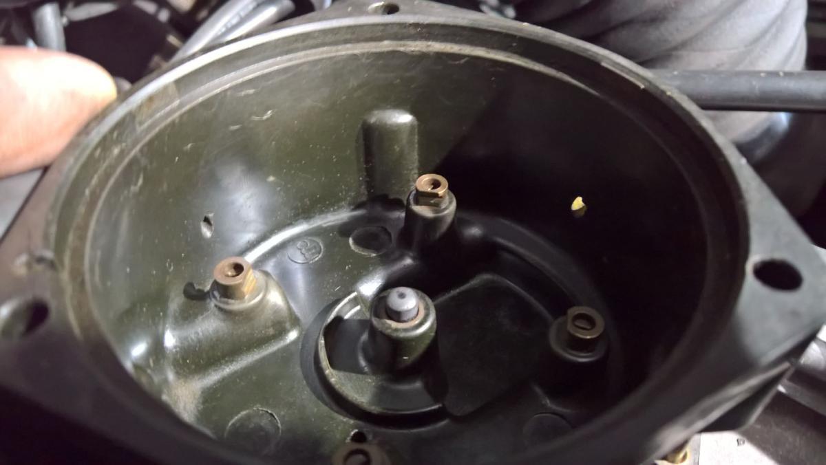

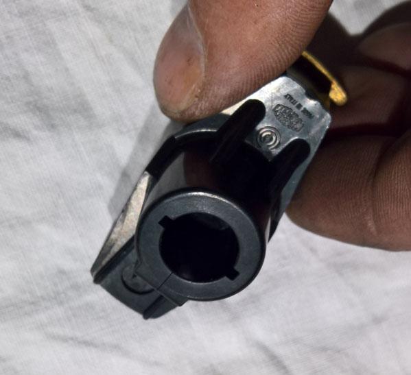

so, hier mal ein Bild von der hinteren Verteilerkappe (die ich jetzt ersetze) mit den eingelaufenen Kontakten (Kerbe) und dem hinteren Verteilerfinger (mit dem kleinen Haarriss). Die Bilder von den Extender-"Schmauchspuren" (echt seltsames Wort, da muß ich immer an gegrllte Schweinbäuche denken, komisch) sind leider nix geworden.

Ich denke mit DER Verteilerkappe und Finger hast den Übeltäter eh schon gefunden ?

Ich denke zunächst nicht, daß die Kappe irgendwas hat. Aber man weiß ja nie. Eine Indikation, das es nicht an der Kappe liegt hast Du ja schon.

- vordere Vertreiler-Kappe abgenommen und genau inspiziert, finde nix.
- vorderer Verteilerfinger hatte kalte Verbindung, d.h. bei Druck auf die Metallteile unterschiedliche Widerstandswerte, also defekt. In Ermangelung eines neuen (ist bestellt) Metall erhitzt, kalte Stelle hat sich wieder verbunden, konstant 0 Ohm auch nach Beanspruchung. Ich ersetze ihn aber trotzdem.
- hintere Kappe hatte in cm großes Loch!, ersetzt durch neue Kappe
