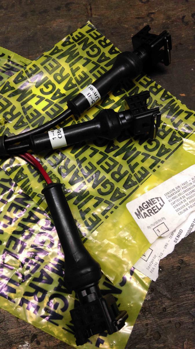

So, der kleine Kabelbaum ist um konfektioniert. So sieht das dann aus:
IMAG0056-1.thumb.jpg.5f1d4e30ffbd07014f8
Es ist dann  bezüglich der Kabel so: Gelb/Grün der OT Geber sind wohl so was wie +. Die dazugehörigen Schwarz/Blau sind im Kabelbaum die Schirmung und am Ausgang zum Stecker zusammengedrillt und mit einer farbigen Hülse versehen. So ist es dann auch weiter bis zu den Steuergeräten (dazwischen 6fach Stecker) ausgeführt.
 Der Drehzahlgeber ist einfach nur zwei Kabel, rot/rot-schwarz, keine Schirmung, wobei ich dann rot als "+" genommen habe.
Achja, ist hinsichtlich der Demontage/Montage der OT Geber eine böse Fummelei. Allerdings abbauen, bis auf das Radhaus, muß man nichts.
Hat alles gut funktioniert, bzw. tut es auch jetzt noch ... :)

Bilder kommen noch, muß nur erst mein Handy laden...
