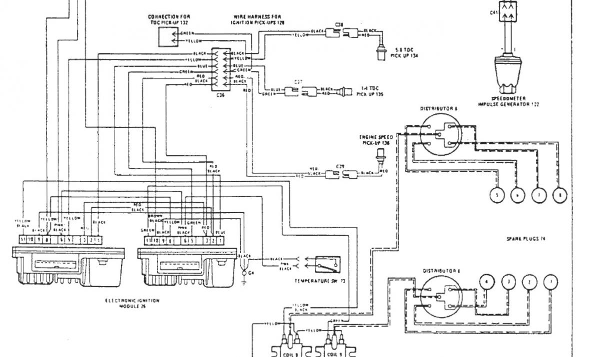

zu OT-Gebern = TDC-Sensoren = top dead center sensors
Basis-Daten:
Schwungscheibe: 144 Zähne = 2,5° pro Zahn
2 OT-Geber, 90° versetzt, magnetischer pick-up, Wiederstand: ca. 700 Ohm
2 pins am Zahnkranz der Schwungscheibe, 180° versetzt
Drehzahlgeber (14.00 Uhr Position), 144 Impulse pro 360° Umdrehung
OT-Geber Bank 1-4 (10.00 Uhr Position), 2 Impulse pro 360° Umdrehung, 180°/Impuls
OT-Geber Bank 5-8 (08.00 Uhr Position), 2 Impulse pro 360° Umdrehung, 180°/Impuls
308 - Zündfolge: 1 5 3 7 4 8 2 6
720° Kurbelwellenrotation für alle Zündungen/8 Zylinder = 90° Kurbelwellenrotation zwischen den Zündungen (daher sind die OT-Geber 90° versetzt montiert)
Die Zylinder jeder einzelnen Bank zünden 1/2 Kurbelwellenrotation auseinander
(daher liegen die beiden pins 180° auseinander)
entsprechend gilt:
pin 1 streift OT-Geber 1 = zündet Zylinder 1
pin 1 streift OT-Geber 2 = zündet Zylinder 5
pin 2 streift OT-Geber 1 = zündet Zylinder 3
pin 2 streift OT-Geber 2 = zündet Zylinder 7
pin 1 streift OT-Geber 1 = zündet Zylinder 4 (Verteiler hat erst 1/2 Umdrehung gemacht)
etc.
Gruß aus MUC
Michael

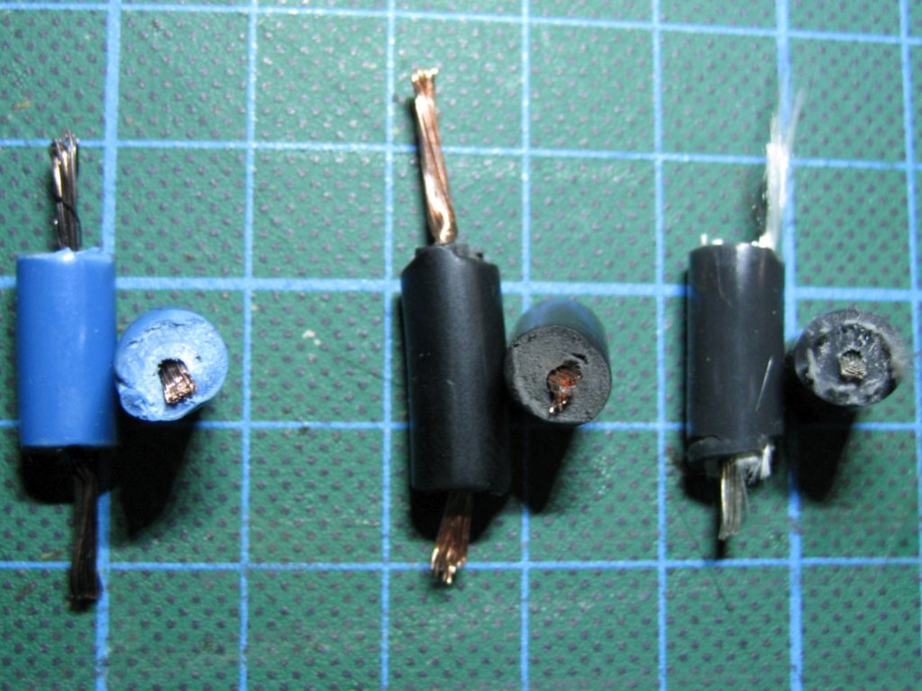

kannste näheres zu dem verwendeten "Zündkabel" sagen ?
bei der,zum Beispiel,im Netz angebotenen (Bucht...Ama*...etc.)
"Zündleitung Beru 1 quadrat 7mm schwarz
blanke, weich geglühte Cu-Drähte,
Isolierhülle aus thermoplastischem Kunststoff (PVC)
Kurzbezeichnung: FZLY
Norm: DIN ISO 3808
Außendurchmesser 7mm
Das Kabel in der zündsicheren Kupfertechnik ist
hochspannungssicher bi 38000 Volt,
temperaturbeständig bis 220°C und auch
bei extremer Kälte noch weich und flexibel
sowie zusätzlich mit Glasseide verstärkt.
dürfte es sich um eine Fälschung handeln !
links:
billigkabel vom kabelspezialisten...war neu schon mehrere cm in die isolierung hinein angelaufen und nach mehreren jahren lagerung im kühlen
trockenen keller nun komplett für die tonne...zieht gerne lange funken innerhalb der isolierung welche dann,zumindest bei meinem auto,die impulsgeber für drehzahl und OT stören .
mitte :
das oben angesprochene "BERU"...ziemlich steif und die beworbene glasseidenverstärkung fehlt...garnicht erst ausprobiert !
rechts:
OEM kabel von VW...flexibel,glasseidenverstärkung und eher silbriger
farbton->funzt !

...2 OT-Geber, 90° versetzt, magnetischer pick-up, Wiederstand: ca. 700 Ohm ...
... starte den Motor ... und dabei :
3. messe die Wechselspannung AC zwischen dem roten Kabel an Pin 3 eines jeden Digiplex ECUs und dem rot/schwarzen Kabel an Pin 2 des gleichen ECUs = sollte etwa 2V AC oder höher sein (dies prüft den output des Motordrehzahlsensors)
4. messe die Wechselspannung zwischen dem blauen Kabel an Pin 1 des einen Digiplex ECUs und dem grünen Kabel an Pin 5 des gleichen ECUs = sollte etwa 0,2 V AC oder höher sein (dies prüft den output des eines OT-Gebers)
5. messe die Wechselspannung zwischen dem schwarzen Kabel an Pin 1 des anderen Digiplex ECUs und dem gelben Kabel an Pin 5 des gleichen ECUs = sollte etwa 0,2 V AC oder höher sein (dies prüft den output des anderen OT-Gebers)...
führt die genannten Messungen an den Gebern durch !
wenn das zu aufwendig erscheint, ist es auch legitim die Geber direkt zu erneuern
in diesem Falle sind die Kosten vergleichsweise gering und nach den Symptomen zu urteilen könnte durchaus der OT-Geber der hinteren Zylinderbank nicht korrekt arbeiten, ebenso scheint der Drehzahlgeber Unregelmäßigkeiten aufzuweisen -
diese drei Geber sind alle gleich und Verschleißteile deren Funktion bekanntermaßen mit dem Alter fehlerhaft sein kann
falls danach immer noch keine Änderungen eintreten, bleiben zündungsseitig nur noch die Steuergeräte - falls eines davon defekt ist, müsste nun allerdings bei einem Wechsel von links nach rechts eine Änderung eintreten (es sei denn alle beiden Steuergeräte funktionieren nur bedingt)
erst wenn die Zündung nachweislich funktioniert kann man sich einer Fehlersuche bei der K-Jetronic Einspritzung widmen (die mindestens genau aufwendig werden kann)
Michael
