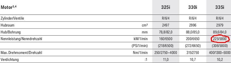

Also ich komme bei den 335i auf andere Ergebnisse. Die Höchstdrehzahl liegt ja nur bei 5800 U/min.
1. Gang 53 Kmh
2. Gang 91 Kmh
3. Gang 138 Kmh
4. Gang 183 Kmh
5. Gang 218 Kmh
6. Gang 251 Kmh
Bei Übersetzung hab ich 3.08 eingetragen. Das ist die Hinterachsübersetzung beim 335i. Gehe davon aus das der Wert richtig ist?!
Die maximale Drehzahl des 335i liegt laut BMW bei knapp 7.000 1/min.
Gruß Daniel
@sauber
Jap, ich hab mir eben ein Motorvision Test angeschaut. Da ist die Drehzahlnadel ganz klar bis 7000 U/min geeilt.
Hehe gut... Dann hat BMW ein Fehler in den technischen Daten :D
Das ist ja kein Fehler, die maximale Leistung liegt eben bei dieser Drehzahl an, danach fällt die Leistung wieder ab.

Hallo Nytro,

Wer irrt, ist Mensch.:wink:
