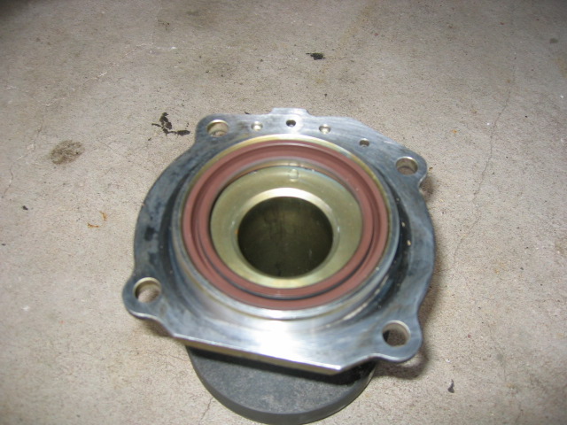

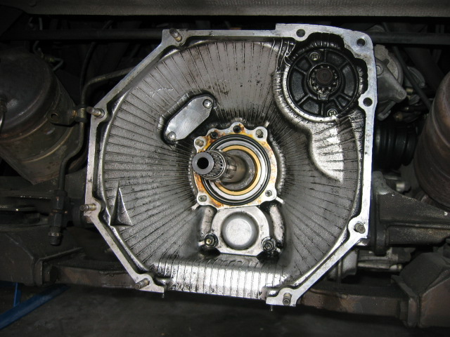

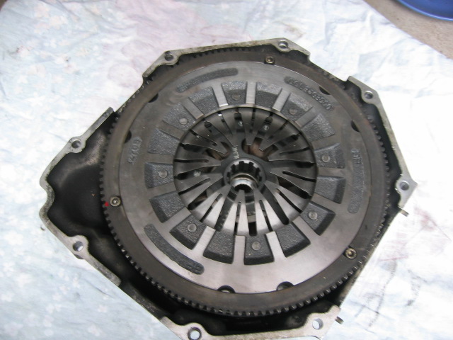

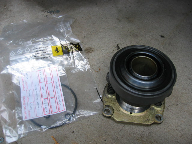

Hallo Leute,
nach dem ich nun 10 Wochen beruflich im Yemen war, könnte ich erst letztes WE mit der Kupplung anfangen.
Erneuert habe ich dann gleich Kupplung, Ausrücklager und alle Dichtungen (vom Materialpreis war ich überrascht 1518,56 Euro ich habe mit min. 2500 Euro gerechnet)
Die Demontage und Montage war recht einfach, bis auf die Kleinigkeit: als ich die neue Kupplung in der Glocke montiert hatte, paßte die Glocke nicht mehr auf das Ritzel. Mist ich hatte das Zentrierwerkzeug AV2063 nicht!
Samstagsabends schnell zu meinem Freundlichen Sportwagenservice (Lambo. Ferrari und Alfa Vertragshändler) gefahren und mir das Werkzeug ausgeborgt. Kupplung gelöst und richtig zentriert und dann alles montiert!
Easy:wink:
Nun aber das Problem mit dem Entlüften????????????????
mit pumpen passiert gar nischt,
doch Druck darauf geben über den Vorratsbehälter
oder gibt es noch eine andere Möglichkeit?
Gruß Michael
Anbei noch ein paar Bilder

bei mir war nur ein O-Ring am Ausrücklager zerfressen..........nun habe ich aber gleich alles (alle O.Ringe, Teflonringe und Kupplung erneuert!
Michael
