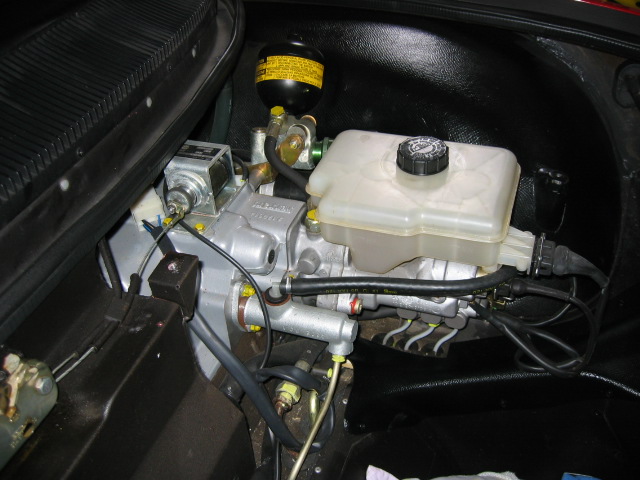

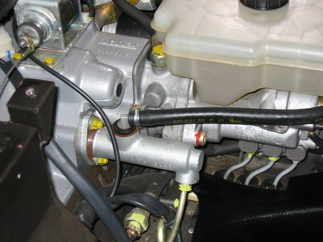

Hallo Michael,
die Kupplung im Mondial hängt genauso wie beim 348 und 355 am Vorratsbehälter der Bremse. Ist also die gleiche Flüssigkeit. Und wenn da zu wenig drin ist geht als erstes die Kupplung nicht mehr.
Der Betätigungszylinder am Kupplungspedal kann zwar auch kaputt gehen aber das hört man eigentlich selten.
Der Klassiker ist ein Defekt am Betätigungszylinder der Kupplung. Im Gegensatz zu normalen Autos wirkt die Betätigung nicht auf einen Hebel von außen (so wie LP500 das vermutet) sondern direkt auf der Welle.
Hier ein Link wo Du dir das mal genauer ansehen kannst: Hier (Bild kann man auch vergrößern)
Wenn das Auto lange gestanden hat dann funktionieren die Dichtungen nicht mehr richtig (werden wohl hart) und die Flüssigkeit drückt es beim Kuppeln raus. Wenn dann irgendwann zu wenig Flüssigkeit im Behälter ist wird Luft angesaugt und dann kriegst Du ein Problem.
Falls die Dichtungen durch längeren Betrieb wieder funktionieren sollten (hatte ich bei mir schon mal) dann mußt Du nur dafür sorgen daß genügend Flüssigkeit im Behälter ist und die Kupplung entlüften. Das Entlüften müßte beim Mondial mit der Schraube Nr. 39 (siehe Bild im Link) gehen.
Falls das nicht hilft den Betätigungszylinder an der Kupplung ansehen / tauschen lassen. Es gibt wohl auch Ersatz Dichtungen, die sollen aber nicht so toll sein. Hab damit bisher aber keine Erfahrungen.

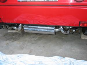

Zu Thema Finger dreckig machen,
so sieht es aus wenn man einen Endschalldämpfer ohne Bühne wechselt:D
Viele Grüße Michael und Beatrix
Hallo Gast rote-göttin,

aber trotz der 2cm war es sehr knapp und eng!
Schade das ich kein Bild von der Aktion habe, wie meine Frau und meine Tochter den neuen Endschalldämpfer gehalten haben und ich mitten darunter gelegen bin um die Verbindungen zu befestigenO:-)
Gruß Michael

Hallo Bruno,
ich habe mir deinen Link nun schon mehrmals angesehen (und auch so vieles mehr auf diesen Seiten) und werde das Gefühl nicht los, daß dieser Betätigungszylinder innen, hinter der Kupplung, sich befindet! Kann das sein? Weil wenn ich nun, mit meinen Möglichkeiten, unter der roten-göttin ( nicht darauf:D ) liegend, sehe ich nur den Anschluß wo die Flüßigkeit rein geht und die Entlüftungsleitung!
Wo befindet sich den der Betätigungszylinder?
Anbei noch Bilder wie das Hydraulikaggregat im Frontraum aussieht.
Viele Grüße
Michael
Hallo Bruno,
Viele Grüße
Michael

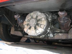

Hallo Michael,
müßte der kleine im Bild unten sein zu dem der schwarze Schlauch führt,
ist aber anders wie in meinem Mondial war auch noch nicht der T.
Frag mal michael208
Kai
...und werde das Gefühl nicht los, daß dieser Betätigungszylinder innen, hinter der Kupplung, sich befindet! Kann das sein?
Viele Grüße
Michael
Hallo Michael,
ja, die Betätigung ist innen. D.h. die Kupplungsklocke muß runter.
Frag mich aber nicht wie die entfernt wird und was dabei dann alles rausfällt. Das hab ich bisher noch nicht machen müssen.
Aber User Dinokart hat schon viel an seinem 348er selbst gemacht. Evtl. kann er Dir genauere Auskünfte geben oder hat sogar Fotos davon.
Viele Grüße,
Bruno

nun ist die Winterzeit angebrochen und meine Göttin ruht für die nächsten 5 Monate.
Ich werde mich nun um den Hydraulikflüßigkeitsverlust an bzw unter der Kupplungsglocke hermachen!
Es kann sehr gut möglich sein, daß ich euch mit Fragen in den nächsten Tagen / Wochen nerven werde, aber diese Reparatur werde ich auf jeden Fall selbst durchführen:lol:
Den Anfang habe ich gemacht und der Endschalldämpfer ist demontiert und bei allen weiteren Arbeiten werden noch weiter Bilder folgen!
Viele Grüße an alle
Michael
