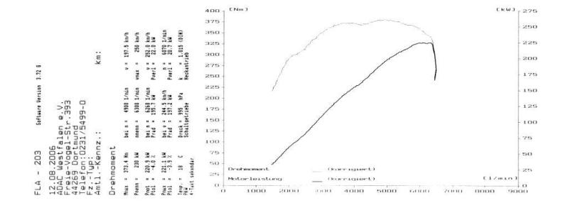

Meiner (330i mit SK+) hat ne etwas individuellere Abstimmung bekommen und ich hab auch ein Leistungsdiagramm. Häng ich dir mal unten rein. Ist jedoch mit dem Serienkennfeld, d.h. keine spezielle Elektronikanpassung.
Absolut Beeindruckend ist der lineare Anstieg...so schlecht ist die Abstimmung sicher nicht...
Im Vergleich dazu mein 330i:
Ist schon beeindruckend was da noch so geht...:-o
@dennis,
und wo hast du individuelle abstimmung machen lassen ?????
das diagramm schaut ja echt super aus, wenn meine linien so
ausschauen würden (natürlich kleinere werte) wäre ich auch
zufrieden aber bei mir kamen nur
ps 231,9 bei 6765 u/min
nm 271,8 bei 5060 u/min
raus und das ist schon ein grosser unterschied.
@ jochen,
bei dir ist doch der nm wert auch nicht schlecht und er steht schon früh an.
mensch, da kann man nicht meckern.

Nein, es ist nur das DS Motorsport 260 PS Kit (Kennfeld, Eisenmann, K&N Tausch-Luftfilter).
Also wie bereits vorher gepostet war ich ja ein halbes Jahr bei Infinitas/ASA und habe mein Kit natürlich auch da eingebaut. Und auf individuelle Wünsche sind die Jungs immer gerne bereit einzugehen. Wie gesagt, die Motorelektronik wurde bei mir nicht angerührt sondern alles nur über die ASA-Tronik geregelt.
Man muss natürlich auch Glück haben. Jeder Motor ist natürlich auch ein klein wenig individuell und einige sprechen super auf das Kit an und es werden Top-Werte erreicht und bei anderen muss zig mal nachgeregelt werden bis es zu einem anständigen Ergebniss kommt. Aber normalerweise kriegen das die Jungs von Infinitas immer hin.
