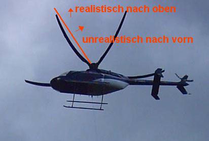

Ich verstehe überhaupt nicht, was das mit der Belichtungszeit zu tun haben soll?!
Je kürzer die Belichtungszeit, desto schärfer und naturgetreuer das Ergebnis.
Ist doch logisch, wenn die Blende der Kamera eine viertel Sekunde offen ist, der Rotor aber pro Sekunde vier Umdrehungen macht, dann macht er in der viertel Sekunde, wo die Blende offen ist eine Umdrehung. Das Ergebnis ist, daß man nicht naturgetreue Verwischungen auf dem Bild hat. Außerdem sind die Rotorblätter an den Spitzen deutlich schneller als am Ansatz, dadurch verwischen sie dort noch mehr und es sieht so aus, als ob sie sich die Blätter horizontal verbiegen würden...
Perfekt erklärt, dem gibt es nichts hinzuzufügen! :-))!
Außerdem sind die Blätter an der vorlaufenden Seite um genau das doppelte der Fluggeschwindigkeit schneller als an der Rücklaufenden, was wiederum zu einer weiteren Verzerrung führt.
