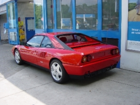

Danke an Mondial,
hat mir sofort ein Fax gesendet mit der Kopie eines Gutachtens, damit geht
es bei unserem TÜV (oder nicht) ich versuch es.
info wie es war folgt.
Danke noch mal gruß Enzo.
Ps: ein Foto von meinem Mondial t mit 348 Felgen.
