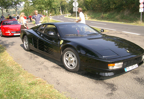

Hallo Micha, das ist soooo nicht richtig. Die Felgen eines 288 GTO passen zwar zufällig auf den Testa. Aber nie hatte der Testa serienmäßig die Felgen des 288 GTO. !!
Ich hatte einen Testa Bj 86 eben mit 16 Zoll Felgen mit Zentralverschluss und wollte damals solche Felgen des GTO oder andere ähnliche für diesen Zentralverschluss. Nach langer Suche und Recherchen habe ich das aufgegeben, da niemand zu finden war, der die Felgen seines 288 GTO verkaufen wollte. :-(((° :-(((°
Guckst Du das Bild. O:-)
Hallo Klaus,...............sorry, meinte eigentlich bloß das die erste Serie Zentralverschluß hatte:wink:
