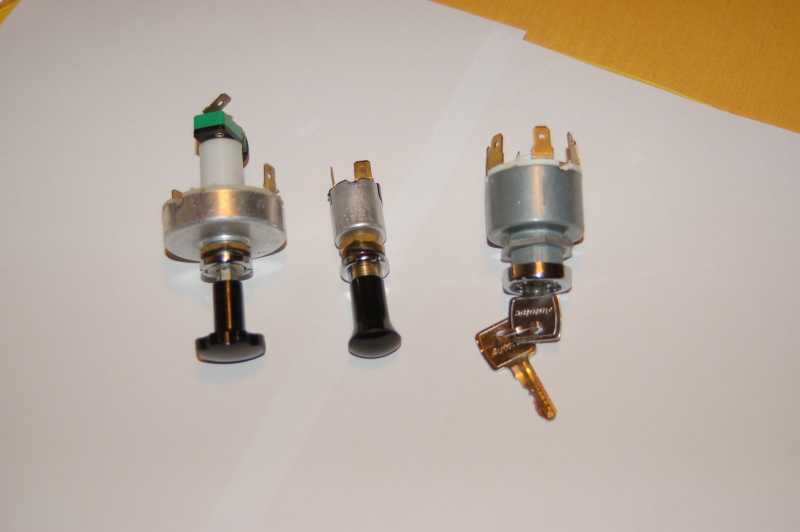

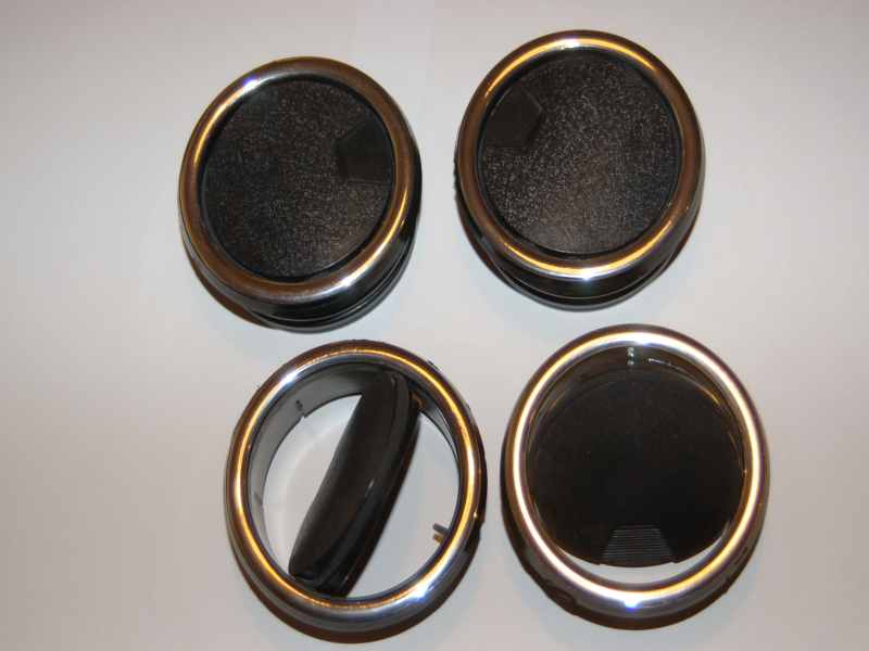

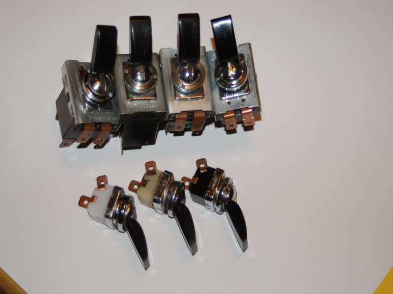

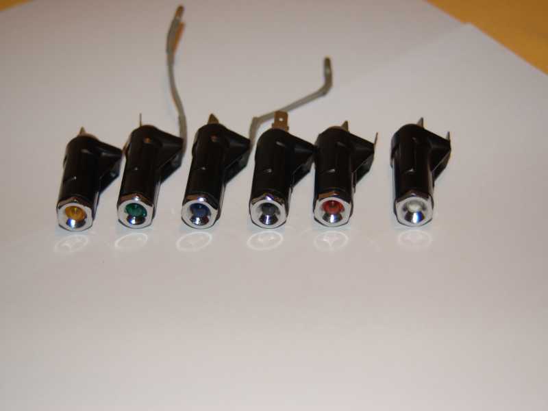

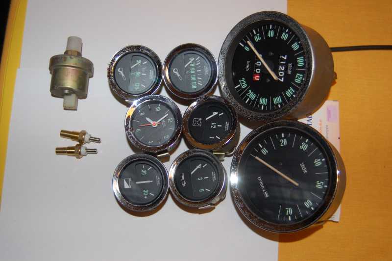

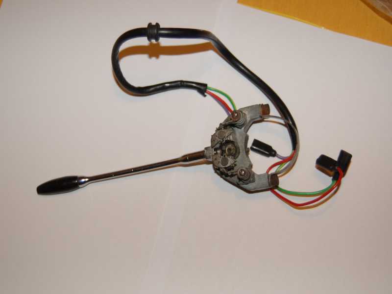

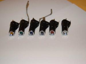

Der Bau meiner Miura wer letzte Zeit in einer ruhiger Fase. Ich habe Teile für die Innenausstattung gesammelt. Ich war auch in Essen, wo ich die Gelegenheit hatte der originalen Miura von Innen zu vermessen und zu fotografieren. Sehr viel Zeit hat gekostet das organisieren von den richtigen Teilen. Lamborghini hat bei der Bau von Miura viele Teile von anderen Autohersteller übernommen. Lufteinlässe für der Innenraum kamen von Renault R8 und Alpine A110, Kontrolllampen vom Simca und Matra 530, Lucas Kippschalter kamen vom Jaguar MK2, und, und, und
Die Liste war ziemlich lang aber jetzt habe ich fast alle Teile um die Innenausstattung wie im Original zu bauen. Ich habe alle 8 Anzeigen vom Matra 530 genommen. Die passen perfekt zum meinem Projekt. Ich wollte keine neuen Tachos - die sind ganz anders gemacht von der Optik, und die von Matra sehen wie die Uhren aus den 70-er.

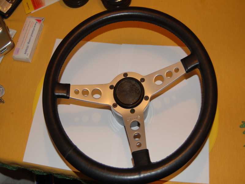

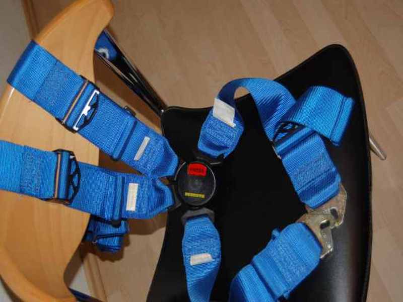

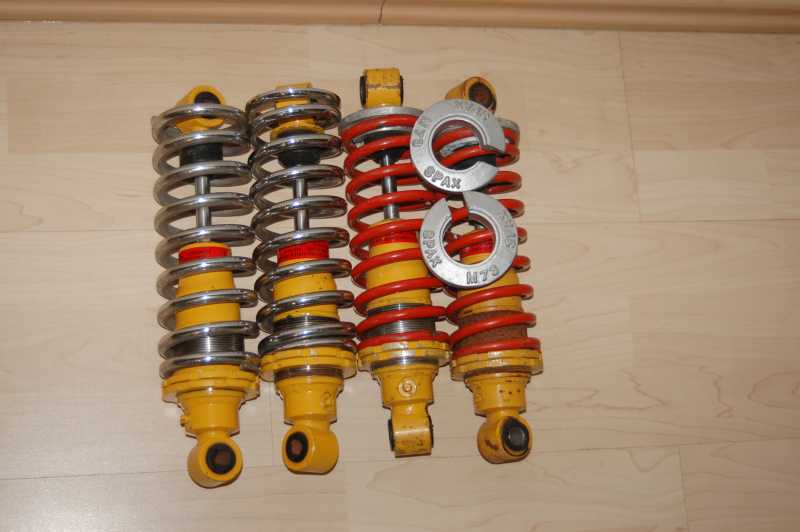

Das sind ein paar von meinen Schätzen. Sehr begehrt auch bei Bezitzern von orginalen Miuras.
Weitere Fotos
Alle Teile ausser Gurten und Spax sind aus den 70-er.Ich habe die in Deutschland, England und Frankreich gekauft.
Übrigens ich plane auch im nächstem Jahr schon erste Fahrten zu machen.

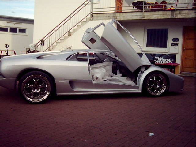

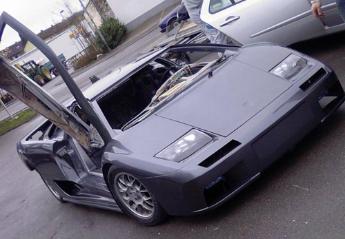

freut mich ja echt das es auch bei Dir langsam wieder voran geht , freue mich auch schon auf ein paar neue Bilder von Deinem zu sehn, konnte leider das letzte mal nicht antworten da ich Probleme mit dem Internet hatte und auch viel arbeit an meinem Projekt hatte mit dem ich denk ich so langsam zum schluss komme, meiner ist nun mitlerweile Lackiert und ich gehe somit an den zusammenbau und an die Innenausstattung. Ach so wundere dich bitte nicht an den Naman den ich hier habe , meiner aus dem Replika Forum ( Black Devil ) war damals hier schon vergeben. Also stell doch mal wieder n paar Bilder online versuche mal eins von meinem Wagen hochzuladen damit du auch siehst wie weit ich mittlerweile bin . Viele Grüsse von mir und man schreibt sich
Mirko (Blacky) :D

Die Karosserie sieht ja schon sehr gut aus:-))! , aber hinten brauchst du unbedingt noch Distanzscheiben, da die räder ziemlich hinter der Karosse verschwinden.
Vielen Dank für den Empfang, bin ja schon seit einiger zeit hier angemeldet gewesen aber habe erst jetzt wieder hier her gefunden da ich in der letzten Zeit viel um die Ohren hatte.
zu den Felgen keine sorge da kommen noch ganz andere Felgen drauf nur hatte ich die zum Lackieren getauscht damit die erstens nicht versaut werden und damit ich überhaupt auf den Anhänger komme.
hier mal ein älteres Bild vor dem Lackieren mit den anderen Felgen
Das sieht doch gleich ganz anders aus:-))! X-)

Was für nen motor hat denn dein diablo? und wieviel wiegt er ungefähr?
Ich schätze mal das er in etwa 1200 kilo wiegt , und im moment ist noch der Pontiac Motor verbaut . Wird aber nach dem TÜV dann einem VR6 Turbo motor weichen müssen. Das kommt dann denk ich im nächsten Winter der Motorumbau.und der VR6 ist auch leichter als der Pontiac Motor.
Zuerst wollt ich ja eher nen V8 einbauen aber da spielt mein TÜV-Prüfer nich mit , wegen dem Gewicht des Motors ist anscheinend wegen der Rahmenverlängerung nicht so gut und er will dieses Risiko nicht eingehen. Also hab ich dann mal rumgeschaut was sich noch so anbietet und bin so zu dem VR6 gestossen. Mit nem Turbo ist da denk ich genug leisung da, und die Motoren gibts ja wie sand am Meer. (ich will ja nicht auf die Rennstrecke mit dem Wagen:wink: )
