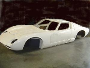

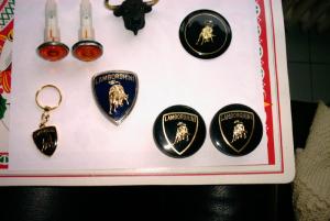

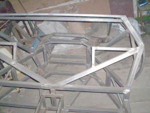

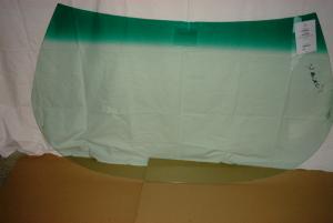

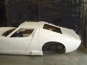

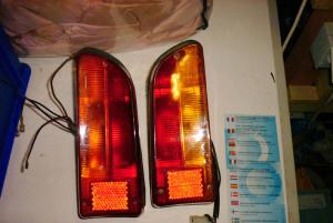

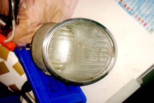

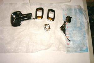

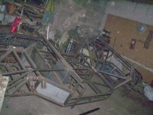

Ich bin neu in diesen Forum aber mit Lamborghini Miura beschäftige ich mich seit 3 Jahren. Aus finanzielen Gründen kann ich mir eine orginele Miura nicht leisten. Jetzt baue ich mir selber eine. Ich habe mir aus England einer der letzten Miura Replica Bausätze von Prova geholt. Ein neues Rahmen mit Linkslenkung ist schon fertig. Im Internet habe ich viele Miura Teile günstig ersteigert. Ich habe für mein Auto orginele Miura Felgen, Lampen für vorne und hinten, Auspuff, Tütschlösser, Windschutzscheibe und, und...
Ich zeige ein paar Fotos. Wenn jemand auch wie ich eine Miura fahren will, soll er sich bei mir mehlden. Ich kann die Bausätze herstellen. Ich schicke auch veitere Fotos auf E-Mail Adressen.

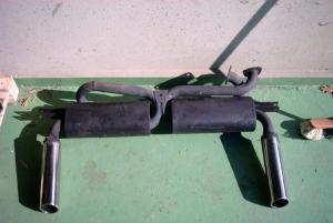

Der Auspuff ist von einem Urraco P300 aber sicher nicht von einem Miura... mit diesen Chromrohren ist es nämlich nicht mehr möglich die Motorhaube nach hinten zu klappen.
Die Teilesammlung ist nett, vieles war ja von Fiats das findet man gut bei Ebay aber die grosse Arbeit steht dir noch bevor. Wäre nett wenn du uns ein wenig über die Fortschritte beim Aufbau berichten könntest, da gehen sicher > 200 Stunden drauf.

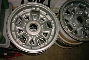

Wie willst du das Problem der Zentralnaben lösen, die sind kaum mehr zu finden und wenn dann sehr teuer.
Hallo
Ich habe dieses Zentralstück aus einer Felge abgeschraubt und nach Polen geschickt. Da würde einen spezielen Werkzeug gemacht um die Verzahnung zu machen. Jetzt hebe ich Spinner von einem Deimler gekauft um richtige Gewinde zu schneiden. Zu erst kann ich die Felgen mit den Deimler Spinner benutzen, aber später werden auch die Spinner kopiert.
Das der Auspuff von Urraco ist das weis cih , aber er sieht fast ähnlich, hat 2 Eingänge für einen V6 Motor. Die verchromten Teile werden abgeschnitten und dürch richtige Endstücke ersetzt.

Für den Auspuff könntest du aber genauso gut einfach 2 Standarddämpfer nehmen und diesen Auspuff an einen Urraco/Jalpa Besitzer verkaufen.
Diese Anlage geht in gutem Zustand für ca. 1000-1500 Euro weg.
Ich habe den Auspuff ganz günstig bei E-Bay gekauft, weil keinen mehr geboten hat.Wenn sich einen Käufer findet kann ich den Auspuff verkaufen und dafür andere Sachen besorgen.

Weil ich selbst Kfz-Meister bin macht mir mehr Spaß mein Traumauto selber zu bauen. Das ist war das mann dabei sehr viele Probleme hat, aber vielleicht gerade das macht dieses Projekt so spannend. Die 200 Stunden werde ich deutlich überschreiten. Ich rechne das der Wagen frühestens in einem Jahr fertig wird. Zu großen Problemen die ich noch lösen muss gehören die Türscheiben. Ich muss erst eine Form herstellen mit richtigem Biegung. Dann werden denkt der Form Werkzeuge gemacht um die Scheibe herzustellen. In England werden die Türscheiben aus Verbundglas gemach, aber das ist keine gute Lösung. Die Scheiben sind zu weich und werden ganz schnell zerkratzt.
Ich möchte meine Scheiben aus gehärtetem Glas, aber ganz wenige Firmen machen gebogene Hartscheiben. Im Mai werde ich kleinen Ausflug nach Bayern machen - da stehen 2 original Miuras. Ich möchte den Ausmaß von dem Innenraum machen, und Fotos, Fotos, Fotos.......

Ich werde in meine Miura einen Audi V6 Motor mit Getriebe einbauen.

So was schönes wie eine Miura hätte ich nicht entworfen. Dazu bot sich die gelegenheit einer der letzten Miura Bausätze von Prova in England zu kaufen. Diese Firma existiert seit Jahren nicht mehr, und sie hat nur ein paar Miura Bausätze produziert. Davon würden in England vieleicht 3 Stück zu Ende gebaut. Meine ist die einzige ausserhalb England.
Ich werde die Audi Technik nutzen weil die orginalen Miura Teile einfach unbezahlbar sind, und ich habe nicht die normalen Miura Probleme wie Überhietzung. Ich muss auch nicht jede 5000km viel Geld stecken um weiter zu fahren. Das ist nur für Leute die sich das leisten können.
Mich faszinieren einfach die Linien von Miura. Der Wagen wird auch in nächsten 30 Jahren in allen Statistiken als schönsten Wagen der Welt geführt.
Anderseits meine Liebe für Deteils zwiengt mich dazu so viele orginale Teile wie möglich zu benutzen. Die Hubs für die Felgen müssten neu gemacht werden um die orginale Miura Felgen mit Ford Aufhängungsteilen zu verbinden.

Weil in der Miura der V12 quer eingebaut war ist der Abstand zwieschen Hinterwand von dem Innenraum und der Hinreachse ziemlich klein. Da passt nur der V6 Motor. Ich habe schon Miuras in Englend gesehen mit einem V8 und V12 die längst eingebaut würden, aber die die das machten haten keine Ahnung vom Autobau. Die Antriebswellen standen scheif weil das Getriebe nach hinten musste. Der Hinterwand würde um 15 cm nach vorne verschoben.
Alles MISST. Die Miura hat so wenig Platz, und noch den Raum um 15cm verkleinen ist nicht gut. 190 Ps für ein Auto der 900 kg wiegt ist ausreichend.
In einem GT40 kann mann einen V8 einbauen weil das Orginal auch für einen V8 konstruiert würde. In Miura ist kein Platz.
