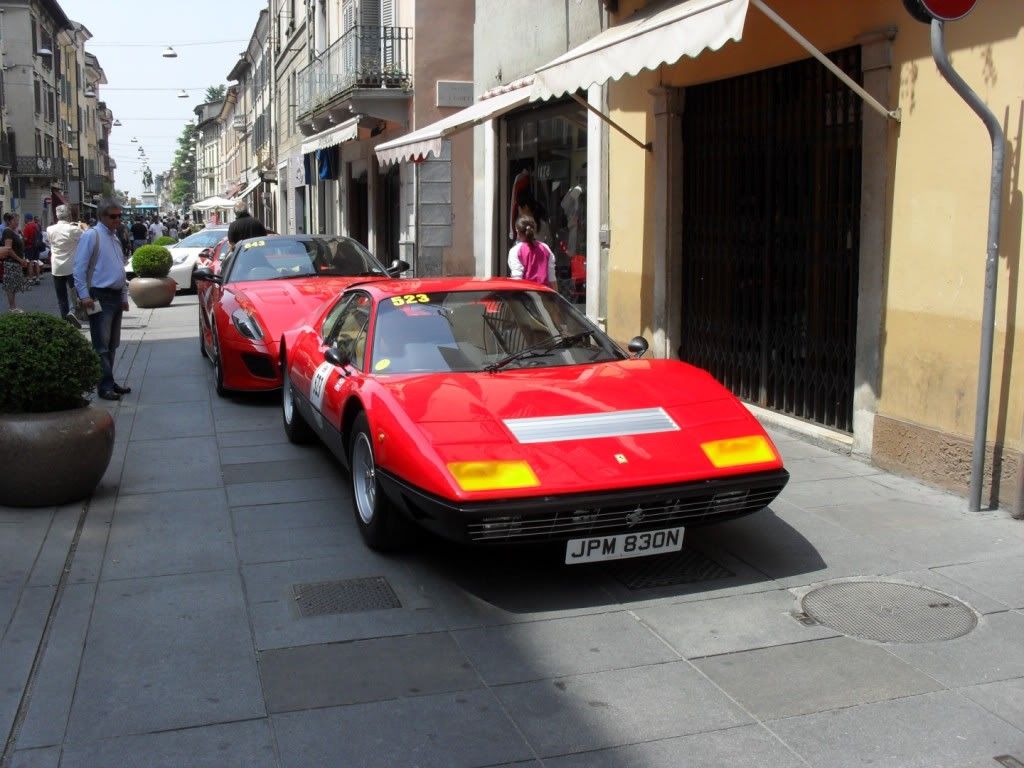

Scheint allerdings auch nicht immer so zu sein. Schau z.B. mal die von F40org oben geposteten Bilder an... Da ist ein roter BB mit freiliegenden Nebelscheinwerfern.

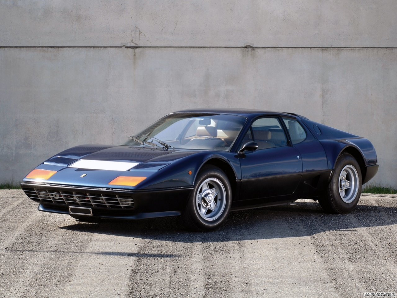

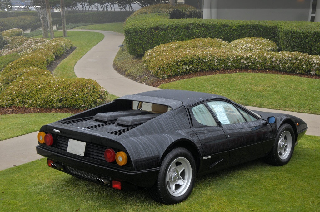

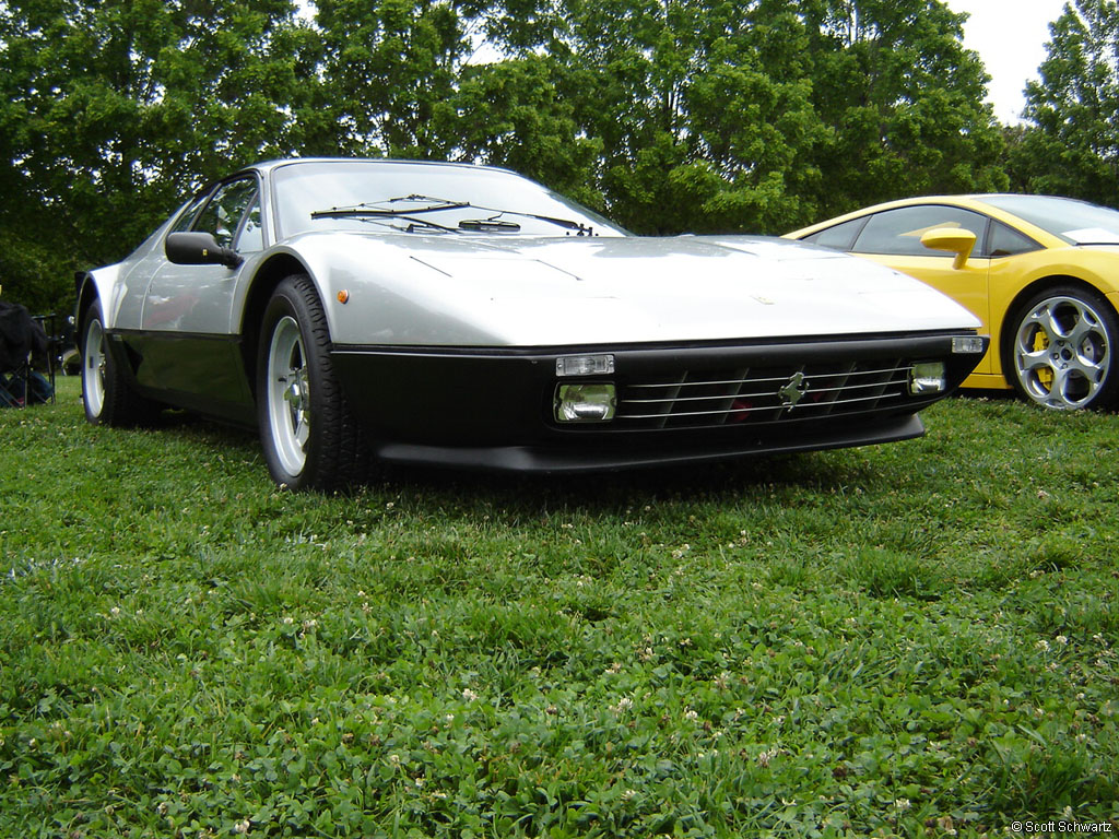

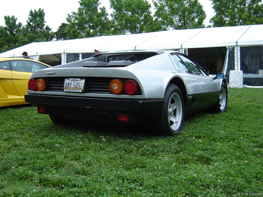

Die BB´s lassen sich am besten von hinten unterscheiden.

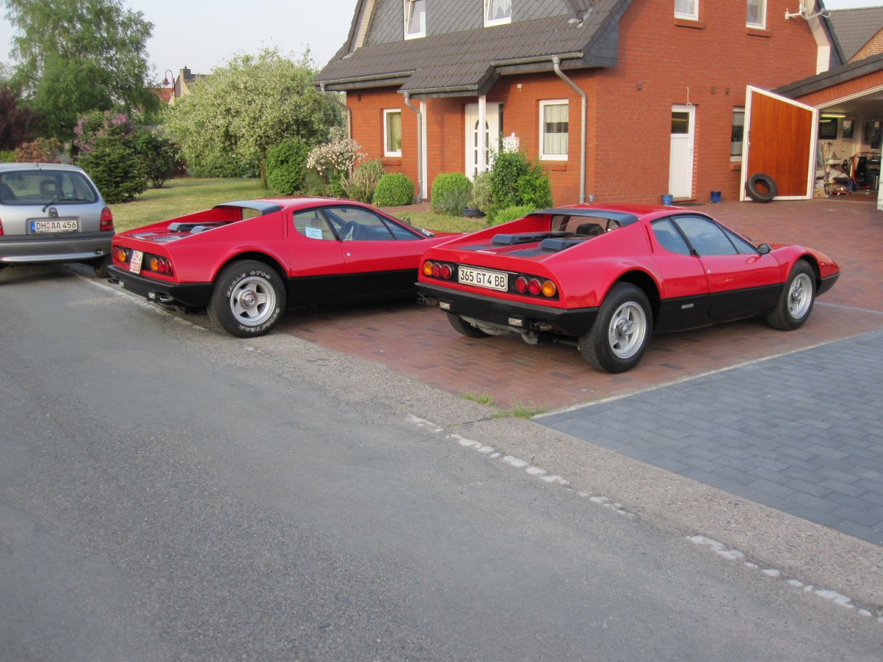

Der 365 GT4 BB hat insges. sechs Rücklichter/Blinker und sechs Auspuffrohre:
Der 512 BB hat vier Rücklichter/Blinker und weit auseinander stehende "Luftansaugbänke"

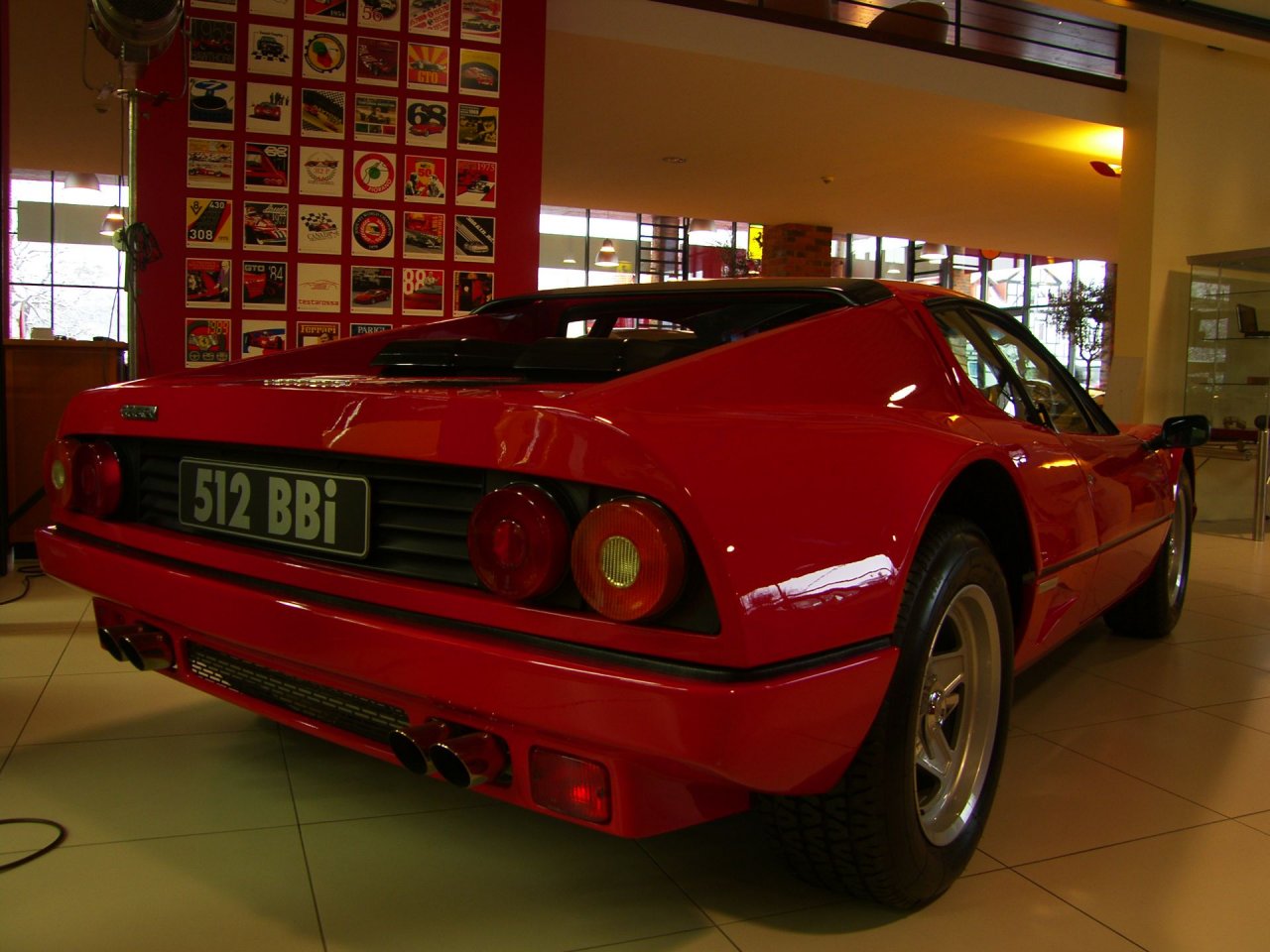

Der 512 BB-I hat zusätzlich neben den Auspuffrohren jeweils aussen eine Nebelschlussleuchte sitzen, und die "Luftansaugbänke" liegen enger zusammen.:

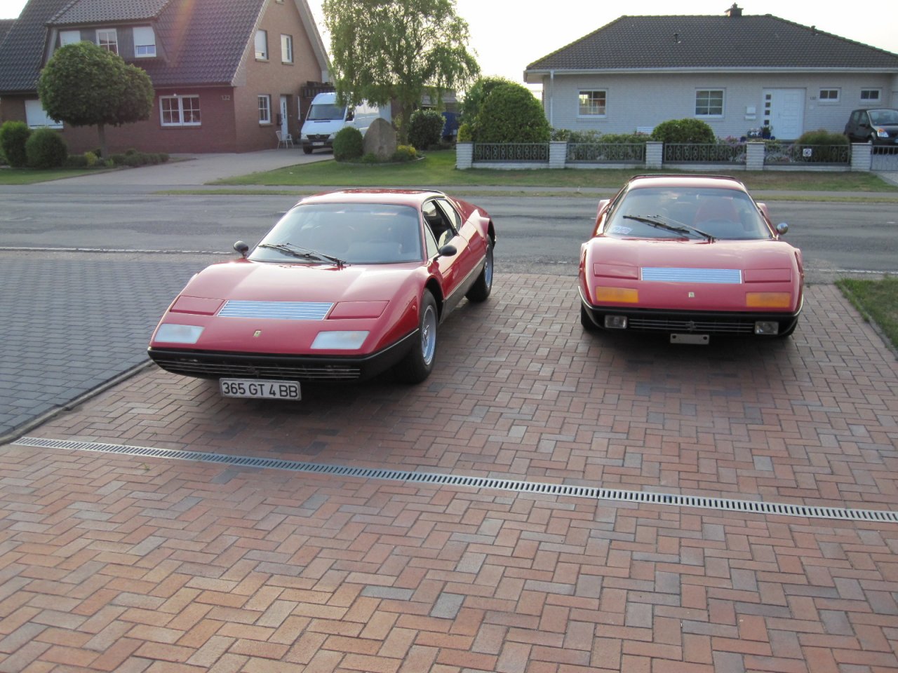

Die Zweifarben-Lackierung war anfangs Serie, dh. unten war immer schwarz (ebenso der Dachspoiler und die "Luftansaugbänke"). Bei den späten BB´s konnte man die Lackierung auf Wunsch auch einfarbig bestellen. Bei den BBI´s gab es dann nur noch einfarbige Versionen.

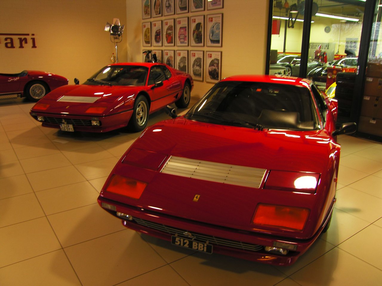

Von vorne kann man den BBI noch ganz gut an den kleinen "Parkleuchten" in der Stossstange erkennen - die hatte sonst keiner.
Die Nebelleuchten vorne/unten lagen bis ca. Mitte ´78 "hinter Gittern", dann wanderten sie innerhalb der BB-Serie nach vorne (also kein Unterscheidungs-Kriterium).
An weissen Blinkergläsern erkennt man übrigens die ursprünglich nach Italien oder Frankreich
ausgelieferten BB´s.
Gruß, Christof

365BB:
6 Rueckleuchten an einem Lochgitter (wobei die Reihenfolge der Leuchten auch noch verschiedene Versionen anzeigen), original 6 Endrohre zur Fahrzeugaussenseite (es gab auch einen ANSA 4-Rohr Sportauspuff als Sonderausstattung), 2x Rueckfahrscheinwerfer in Heck-Stosstange unten, Heckklappe ohne (die ersten Modelle bis Fgst.17535) bzw. mit einem Luftgitter in der Mitte und ein paar cm kuerzer, keine Lueftungsschlitze an den Seiten unten vor dem Hinterrad, original nur einen Spiegel auf der Fahrerseite, Front unten ohne Spoilerlippe, Nebelscheinwerfer vorn gab es Versionsbedingt hinter UND vor dem Gitter (Laenderspez.) sowie die Blinker in Gelb (ohne Standlicht) und in Weiss (mit Standlicht). Die erste Dutzend hatten die Antenne noch auf dem Dach und nicht in der Frontscheibe.
512BB:
4 groessere Rueckleuchten an einem Lamellengitter, 4 Endrohre die mehr zur Fahrzeuginnenseite sind als beim 365, Heckklappe mit einem Luftgitter in der Mitte, zwei aussen und ein paar cm laenger als 365 (wegen Radstand), je ein Lueftungsschlitz an den Seiten unten vor dem Hinterrad (NACAR), original nur einen Vitaloni Spiegel (oval, baugleich "308") auf der Fahrerseite (zweiter wurde Nachgeruestet), Front unten mit Spoilerlippe, Nebelscheinwerfer vorn gab es Versionsbedingt hinter (nur die ersten bis ?1978?) UND vor dem Gitter (Laenderspez.) sowie die Blinker in Gelb (ohne Standlicht) und in Weiss (mit Standlicht).
Die Deckel auf der Heckklappe fuer Luft sind an der gleichen Stelle wie beim 365, sehen bur etwas anders aus!
512BBI
2x Nebelscheinwerfer in Heck-Stosstange unten, 4 groessere Rueckleuchten an einem Lamellengitter, 4 Endrohre die mehr zur Fahrzeuginnenseite sind als beim 365, Heckklappe mit einem Luftgitter in der Mitte (kleiner als beim 512BB), zwei aussen (groesser als beim 512BB) und ein paar cm laenger als 365 (wegen Radstand), je ein Lueftungsschlitz an den Seiten unten vor dem Hinterrad (NACAR), original zwei elektr. Vitaloni Spiegel (rechteckig, baugleich "328"), Front unten mit Spoilerlippe und Standlicht zwischen Nebel- und Blinkerleuchte, Nebelscheinwerfer vorn vor dem Gitter sowie die Blinker in Gelb (ohne Standlicht).
Soviel nur zur Technik von aussen. Innen gibt es dann noch mehr Aenderungen und die Lackierungen (Boxer Trim fuer 365 und 512BB, oben und unten gleich als Sonderausstattung fuer die zweite Haelfte 512BB und war dann bei BBI Serie) sind ja hinreichend bekannt und wurden gewechselt je nach Stimmung des Besitzers. Manche haben sogar das Gitter zwischen den Frontscheinwerfern lackiert.
Gruss A.H.
P.S. Woher die Info's? ...Ich mach den ganzen Tag nix anderes.

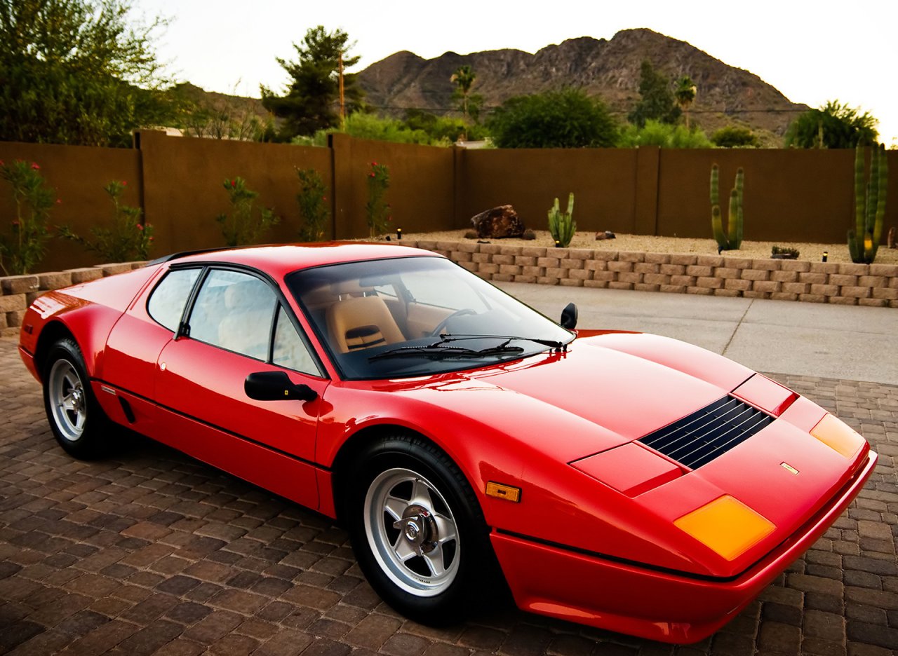

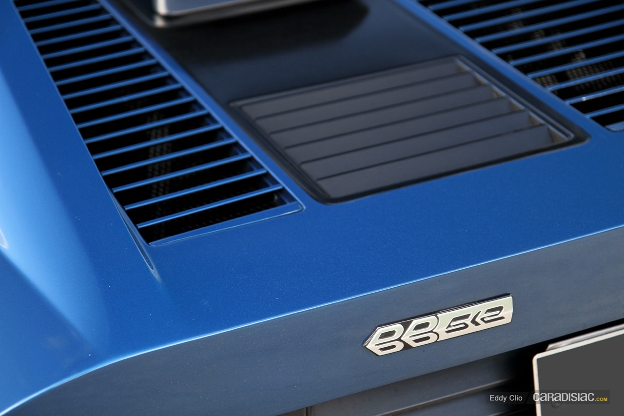

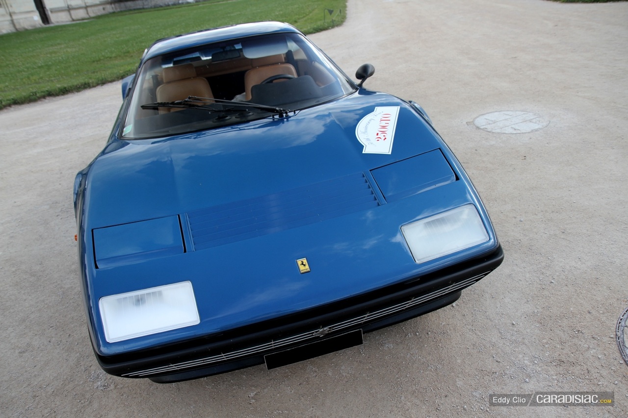

In Rot immer eine gute Wahl,...
512 bb

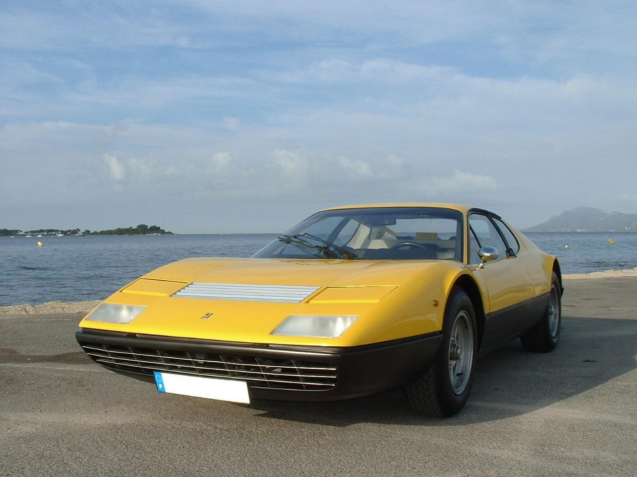

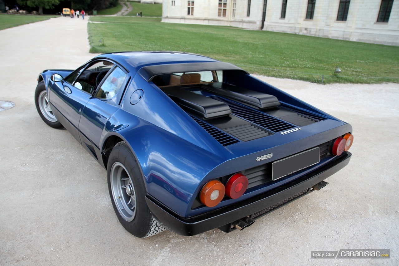

Schönes blu,...

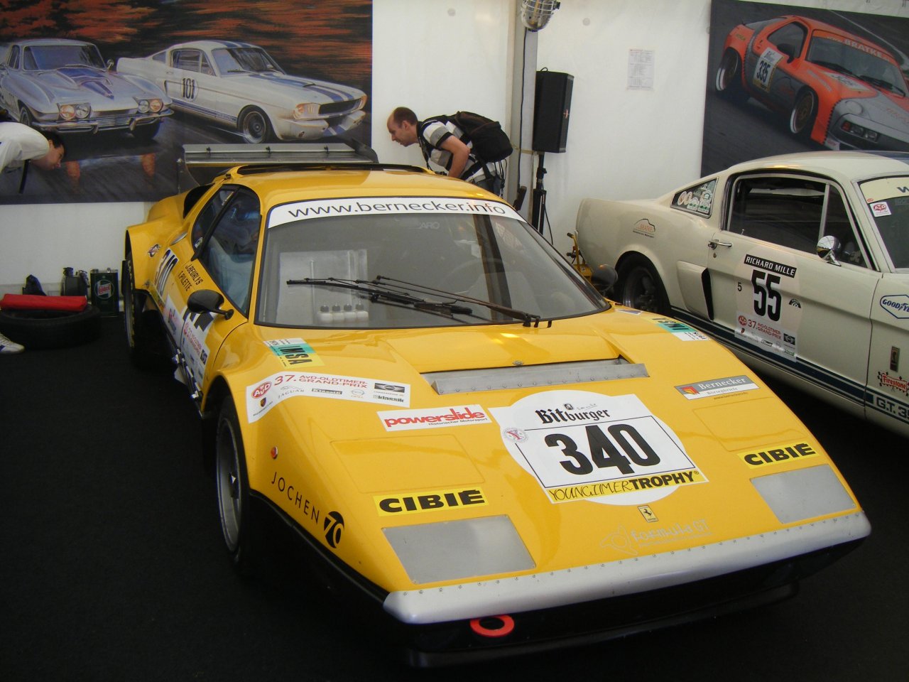

... macht auch auf der Rennstrecke eine gute Figur,...

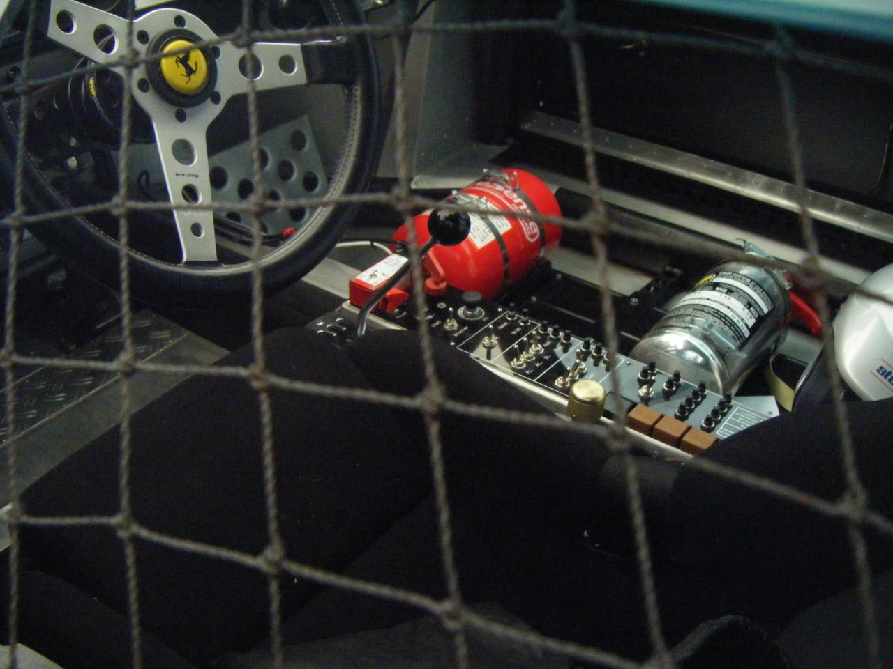

... selten eine so schön aufgeräumte Mittelkonsole gesehen,...

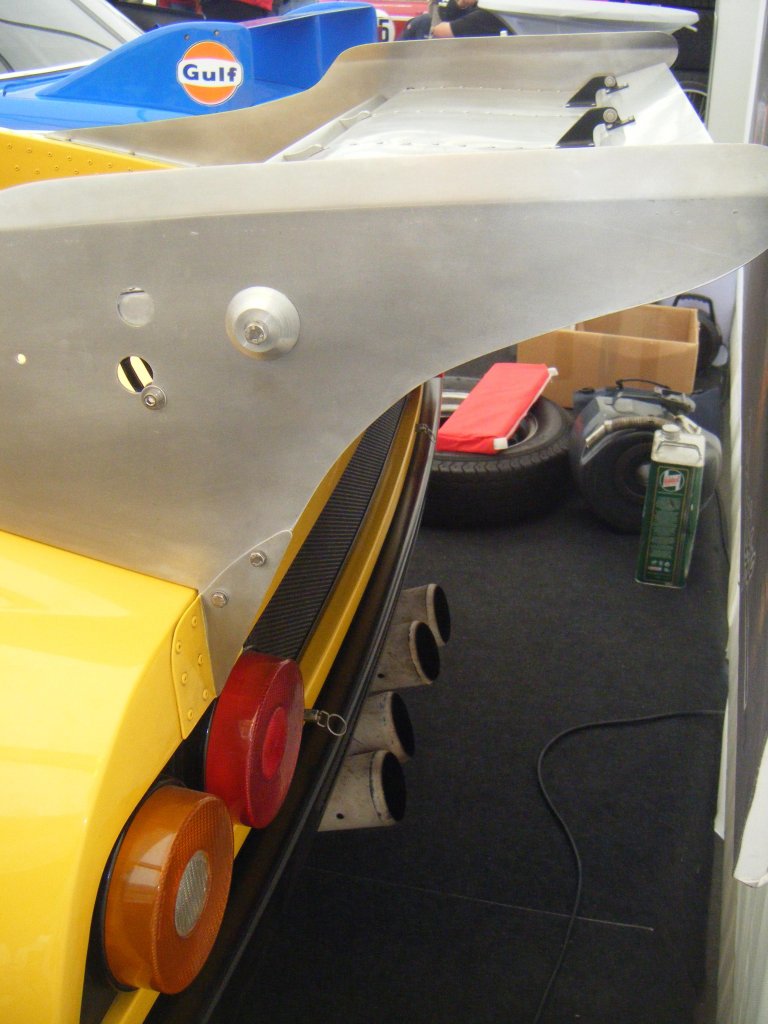

... Donnerrohre,...
