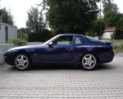

Momentan unterstütze ich einen guten Freund dabei, seinen 94er 968 CS wieder flott zu machen. Wie ihr auf dem Bild unten sehen könnt hängt der Wagen hinten zu tief. Der Wagen besitzt kein M030-Paket und hat 216 tkm auf der Uhr. Für meinen Geschmack liegt das Auto zu hart auf der Strasse, Stöße werden ziemlich ungedämpft weitergegeben. Leider weiß ich nicht, ob die Dämpfer schon mal gewechselt wurden, ölig sind sie jedenfalls nicht.
Mein erster Gedanke angesichts der Laufleistung war natürlich: Dämpfer neu machen. Dann habe ich beim herumstöbern erfahren, dass sich bei machen 944er die Fahrzeughöhe über Exzenterschrauben in gewissem Rahmen verstellen lässt. Trifft das auch für den 968 zu oder haben sich einfach die Schwingungsdämpfer gesetzt und schreien nach einer Sanierung?

Das mit den Exzenterschrauben trifft nur auf die Hinterachse zu, vorne sind normale Federbeine drin.
Mein Strassen 944 hat das M030 und geht noch tadellos, wenn er so tef ist gibt es 2 Möglichkeiten:
1. jemand hat andere Federn eingebaut
2. die Federn sind durch das Alter zusammengefallen
Je nach Verwendungszweck kann man verschiedene Fahrwerke einbauen, KW ist eines davon, viel verbreiteter ist hingegen das Bilstein-Fahrwerk in der Cup-Spezifikation, dies setzt man aber vor allem für die Rennstrecke ein.
Ansonsten kann man sich auch auf Ebay umschauen, da werden z.T. M030 Komplettfederbeine angeboten, da ist dann meistens der Haken mit der Aufnahme der Bremssättel die zumindest beim 944-er nicht gleich ist.
Hinten hat es Exzenterschrauben, Stossdämpfer und Drehstäbe.

Ich habe jetzt inzwischen aus einem anderen Forum erfahren, dass sich die Hinterachse am 968er tatsächlich in der Höhe verändern lässt. Ausserdem konnte mir ein netter User einen Auszug der Reperaturanleitung zur Verfügung stellen, da stehen alle konkreten Einstellwerte für alle Modelle und Varianten drin. Die Amis haben z.B. ne eigene Höhe, wegen den speziellen Crashvorgaben.
Mehrere User konnten mir zum Vergleich Bilder ihrer 968er zeigen, darunter war auch ein CS, an dem gerade die Höhe frisch eingestellt wurde. Unser Wagen wurde offensichtlich wirklich hinten heruntergedreht. Das wird hoffentlich bald geändert, so macht das nämlich weder Sinn noch Spaß.

Vom ersten Bild sieht man dass er hinten zuweit unten ist, die Linie des Schwellers sollte genau waagrecht sein.
