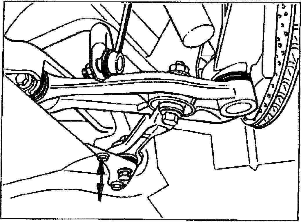

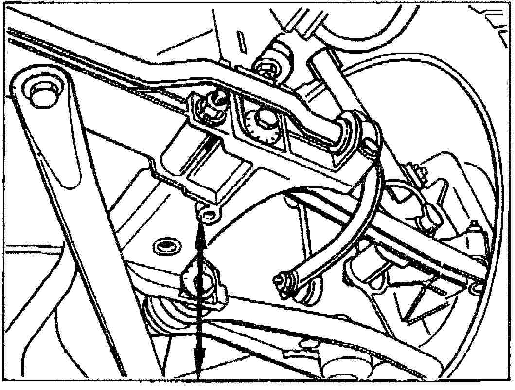

Fahrzeughöhen:
VA: 110 (-0/+3)
HA: 120 (-0/+5)
Wie ermittelt man die Fahrzeughöhe bzw. wo wird gemessen?
ich häng mal zwei Bilder dran, VA bzw. HA.

@TM
Danke für die Bilder!
