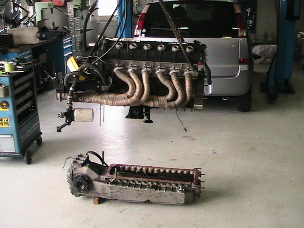

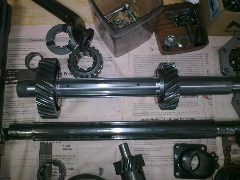

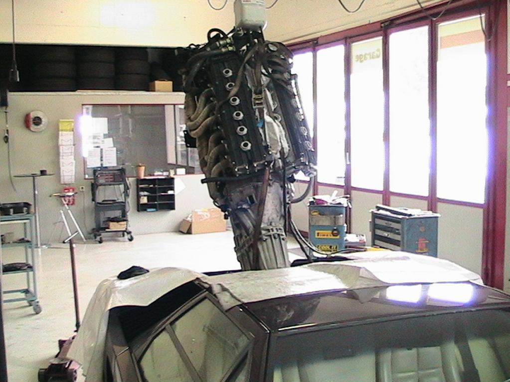

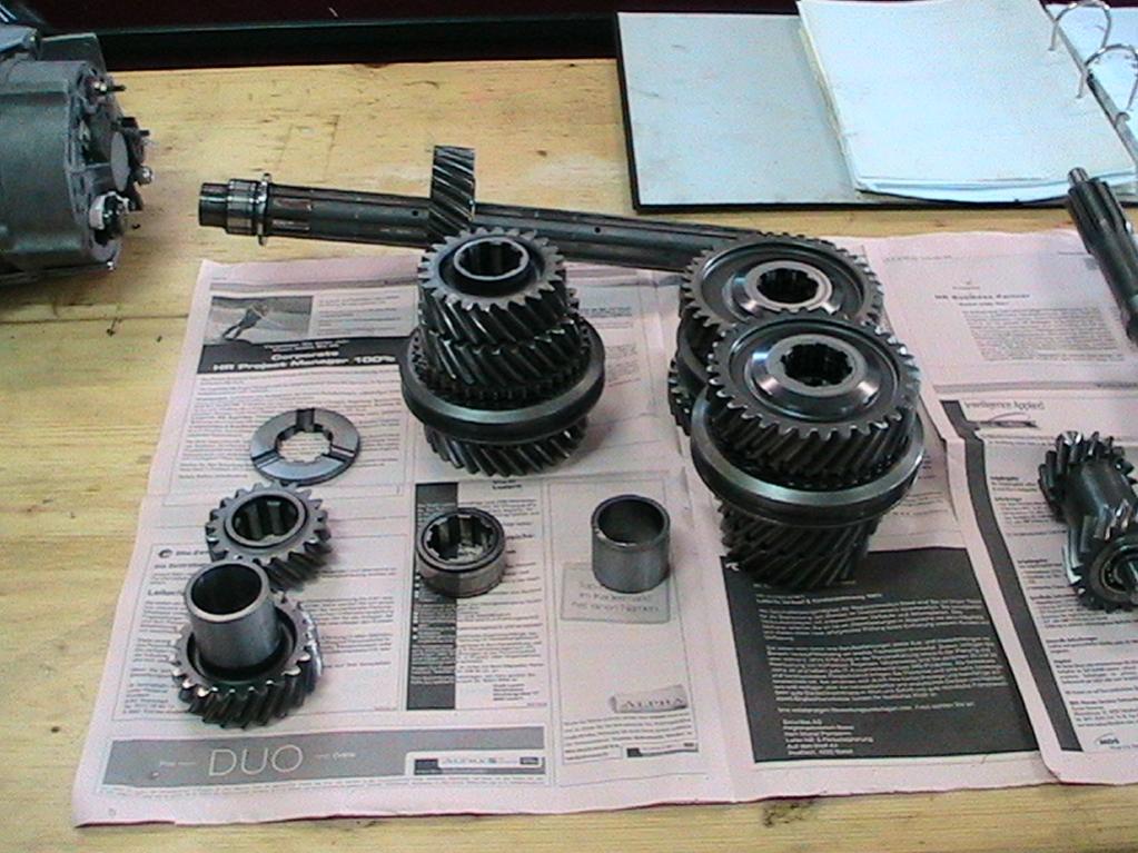

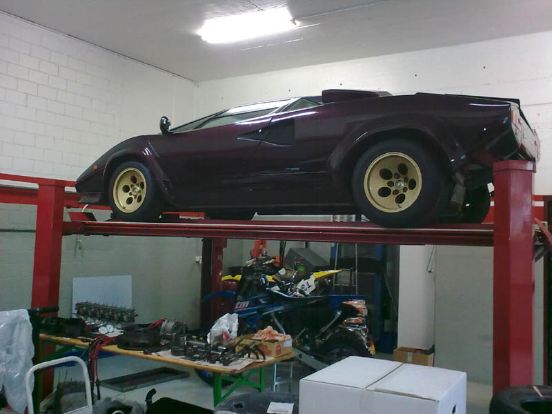

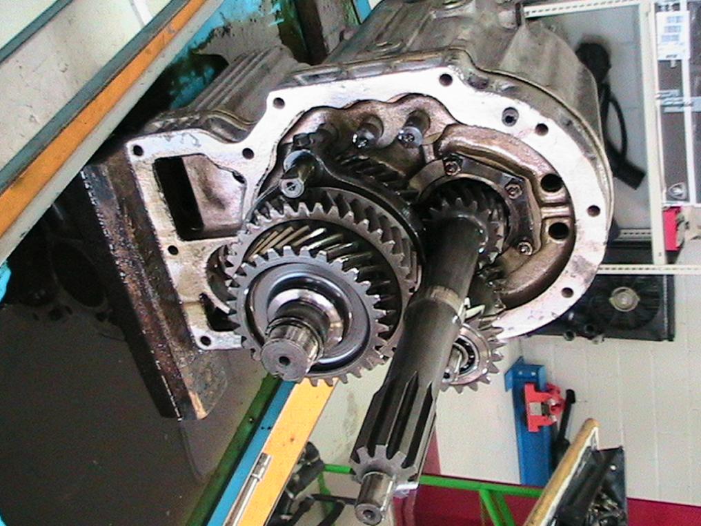

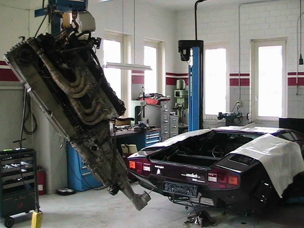

Die Bastelstunde ging nun im Februar weiter, durch die häufigen Rennstreckenbesuche hat die Vorgelegwelle im Getriebe gelitten so dass alles raus musste.
Ersatzteile von Lamborghini? Denkste, wenn die was haben dann abnormal teuer, wir haben nun einen lokalen Getriebe-Spezi gefunden der eine neue Welle für den halben Preis anfertigt!

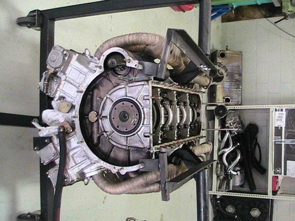

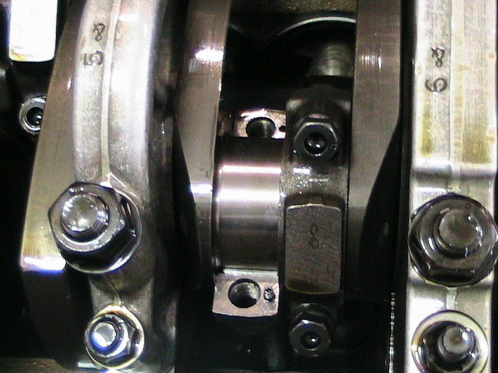

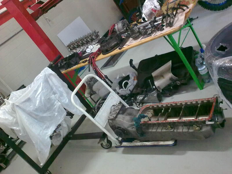

Ein paar Bilder vom Ausbau etc., da der Motor schon draussen ist haben wir abgemacht dass die Ölwanne runterkommt um die Lager zu prüfen, man merkt dass das Auto einen prominenten Vorbesitzer hatte, alle Pleuel gleich schwer, am Fuss eingekratzt: 552g (Pleuel mit Kolben?)
Die Arbeiten werden wie schon vorher mit/von der MD Garage durchgeführt (auch ein CP-Mitglied)

Die erweiterte Bastelstunde geht weiter, die neu gefertigte Getriebewelle ist da und nächste Woche wird das Puzzle wieder zusammengesetzt.
Zu den Synchros meinte der Getriebe-Spezi, das seien die gleichen wie in den Lambo-Traktoren :-o

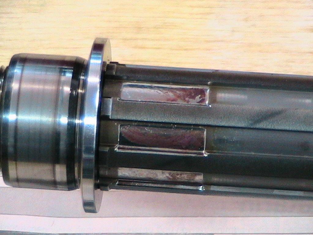

Könntest Du uns noch sagen welches Material verwendet wurde um die Welle anzufertigen(chemische Zusammensetzung des Stahls) und ob die Welle nach der Bearbeitung Vergütet wurde? Wenn ja, wie wurde sie Vergütet (Nitriert,Flammgehärtet etc.) Habt Ihr die Welle genau nachgebaut, oder habt Ihr sie verbessert oder verstärkt? Was hat der Getriebfachmann gesagt, wie es zu dem Schaden kommen konnte? Hat er Verbesserungsvorschläge gemacht, oder Hinweise gegeben, wie man einen solchen Schaden verhindern kann?
Gruß Manni308
Ui, ein wenig viele Fragen...
das Problem war dass sich die Distanzbüchsen auf der Welle einliefen, dadurch bekam das Ganze ein axial-spiel, als Folge davon lief sich das Eingangsrad auf der Welle ein. Das spiel war dann deutlich spürbar, die neue Welle hat an der Stelle des grossen Zahnrads eine andere Einfräsung, es ist von Auge nicht erkennbar aber vorne ist es lose und hinten an seiner Position zack fest.
Material wurde daselbe verwendet und gehärtet, ich nehme an nitriert, das müsste ich abklären, als Verbesserung wird die Mutter welche die Räder auf der Welle fixiert besser mit einem speziellen Loctite angezogen.
Wir wollten zuerst eine andere Mutter verwenden, der Spezi riet aber wegen der grösseren Masse und Lauffreiheit im Getriebe ab.
